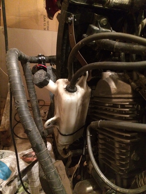

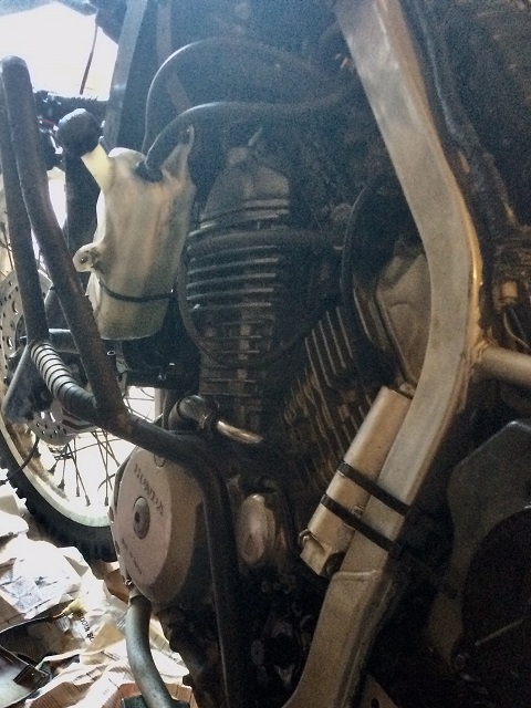

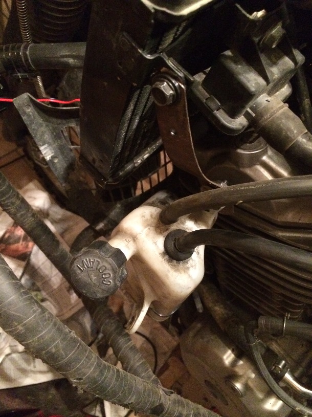

Pour ceux que cela pourrait interesser, voici le montage du vase dans le carénage avant gauche :

#24 Message par Zolive38 » 10 avr. 2019, 21:48
autre solution avec un amortisseur de RD03 sur ma transalp, réduire la taille du vase d'expansion avec un décapeur thermique, et passer la bonbonne sur le coté

#25 Message par Pierre86 » 11 avr. 2019, 10:21
jolie realisation, c'est une option que j'avais envisagée aussi.
ca ne gene pas les genoux ?
