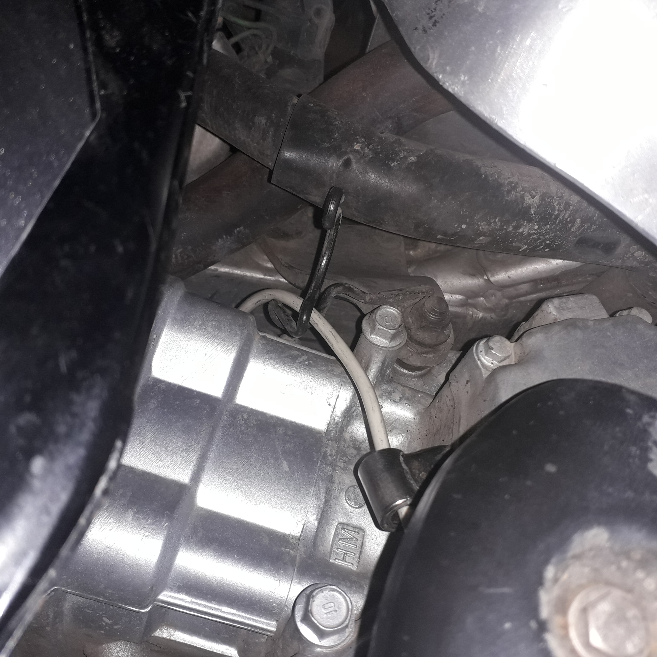

bonsoir
je recherche le passage d'origine du cable d'embrayage sur la 07A
passe t'il bien comme le fil blanc à ce niveau ? :
là j'ai le doute ??? bien entre les 2 vis de fixation de la culasse au cadre ? :
et bien sur là :
merci
( pour info la courbe basse ( un peu trop large ) passait trop pres du coude d'échappement et à force ça m'a fondu la gaine)
et bien sur là :
merci
Modifié en dernier par Dudu.13 le 04 mai 2019, 22:02, modifié 1 fois.

Re: passage du cable d'embrayage
après il y a tout droit en descendant le long du cadre aussi qui va bien , (moins il y a de courbes mieux c'est)
en noir cette fois
mais j'aimerai bien retrouver son passage d'origine
en noir cette fois

Re: passage du cable d'embrayage sur 07 A
je crois que je vais le faire passer le long du cadre
peu de courbes , ca me convient
Salut!
J'ai fais passé le câble le long du radiateur et entre les fixation du moteur avant ! comme t'es dernières photos si je dis pas de bêtises ...
Tout fonctionne correctement pour le moment
oui vais faire comme ça
merci
merci
Salut Dudu13,
j'ai installé le câble également exactement comme sur tes dernières photos (le plus droit possible), c'est le mieux et surtout l'ancien câble était déjà comme ça...
avec tonio22
merci
ça y est j'ai remonté comme ça
en fait je m'etais entêté à le faire passer dans le guide cable contre la colonne pensant que d'origine il devait forcement passer par là
mais c'est une connerie , ça lui fait faire des S inutilement
Si d'origine il passe dans le guide câble, passe derrière la fixation haute du radiateur, devant celle du bas etc... Le vrai gymkhana !
