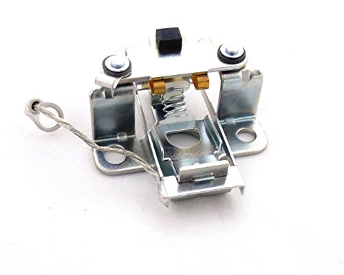

Bon tu as changer ton contacteur..... mais comment as-tu remonté le petit ressort (dans quel sens ?)

J'ai acheté un kit de contacts complet :
Contacts pompe
