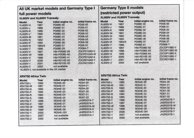

#14 Message par Yop1025 » 02 mars 2014, 07:59
voila le tableau des références moteurs !

C'est bien un moteur de RD07, en fait y'a des tranches de no de série derrière le marquage RD04Exxx, ces tranches correspondent aux différents millésimes...
Yop1025
Messages : 538
Localisation : Tarbes 65
Re: Remplacement moteur RD04
#25 Message par Yop1025 » 02 mars 2014, 19:58
Marc_41 a écrit :C'est bien un moteur de RD07, en fait y'a des tranches de no de série derrière le marquage RD04Exxx, ces tranches correspondent aux différents millésimes...
RD04E23XXX , 24XXXX ou 25XXXX sur le nouveau moteur,
car ensuite, c'est du RD07A (donc allumage en TCI et c'est une autre histoire).
