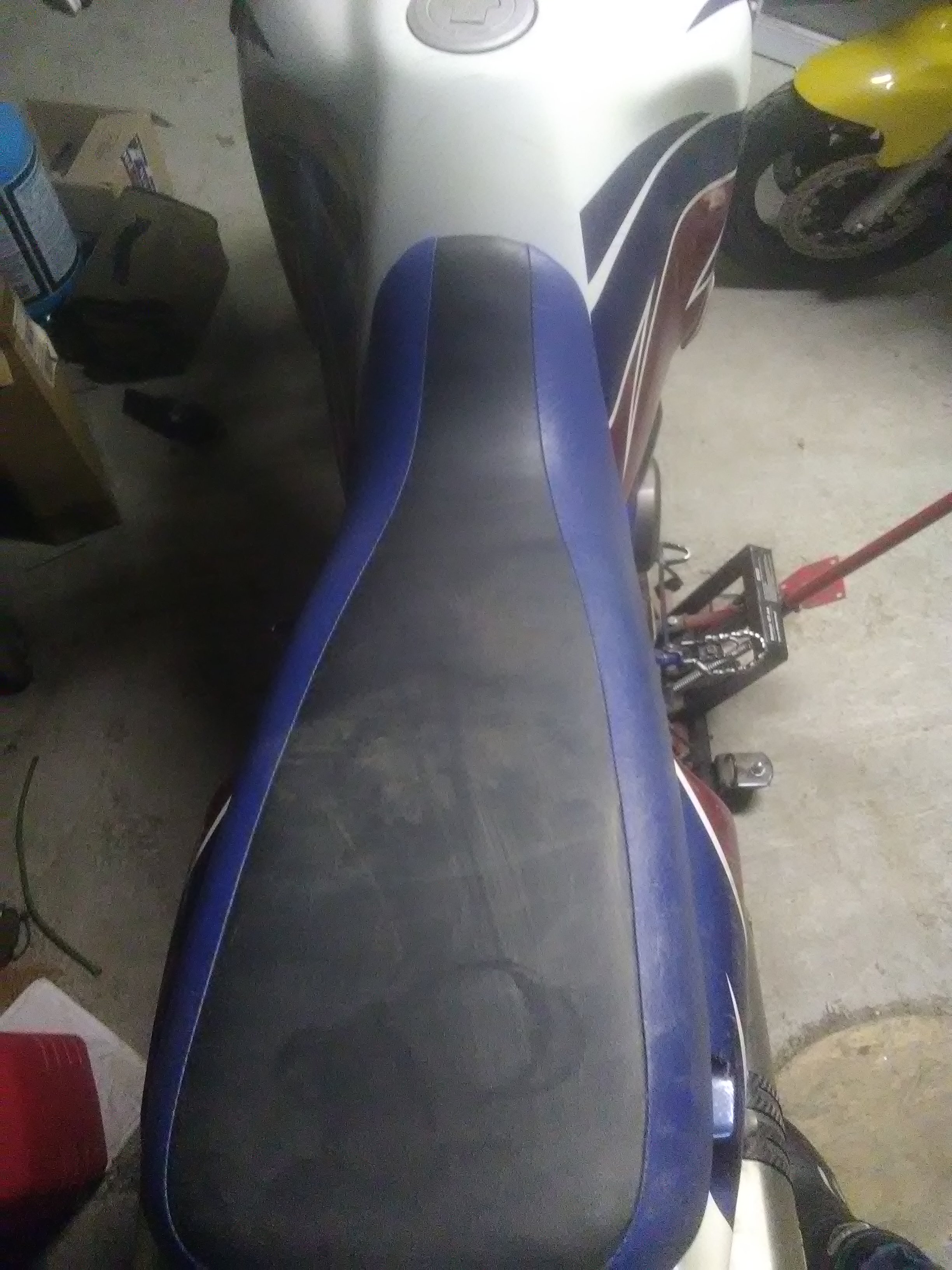

Salut, oui j'ai fais ça, forme d'origine, mousse haut de gamme, légèrement rehaussé, c'est franchement pas mal

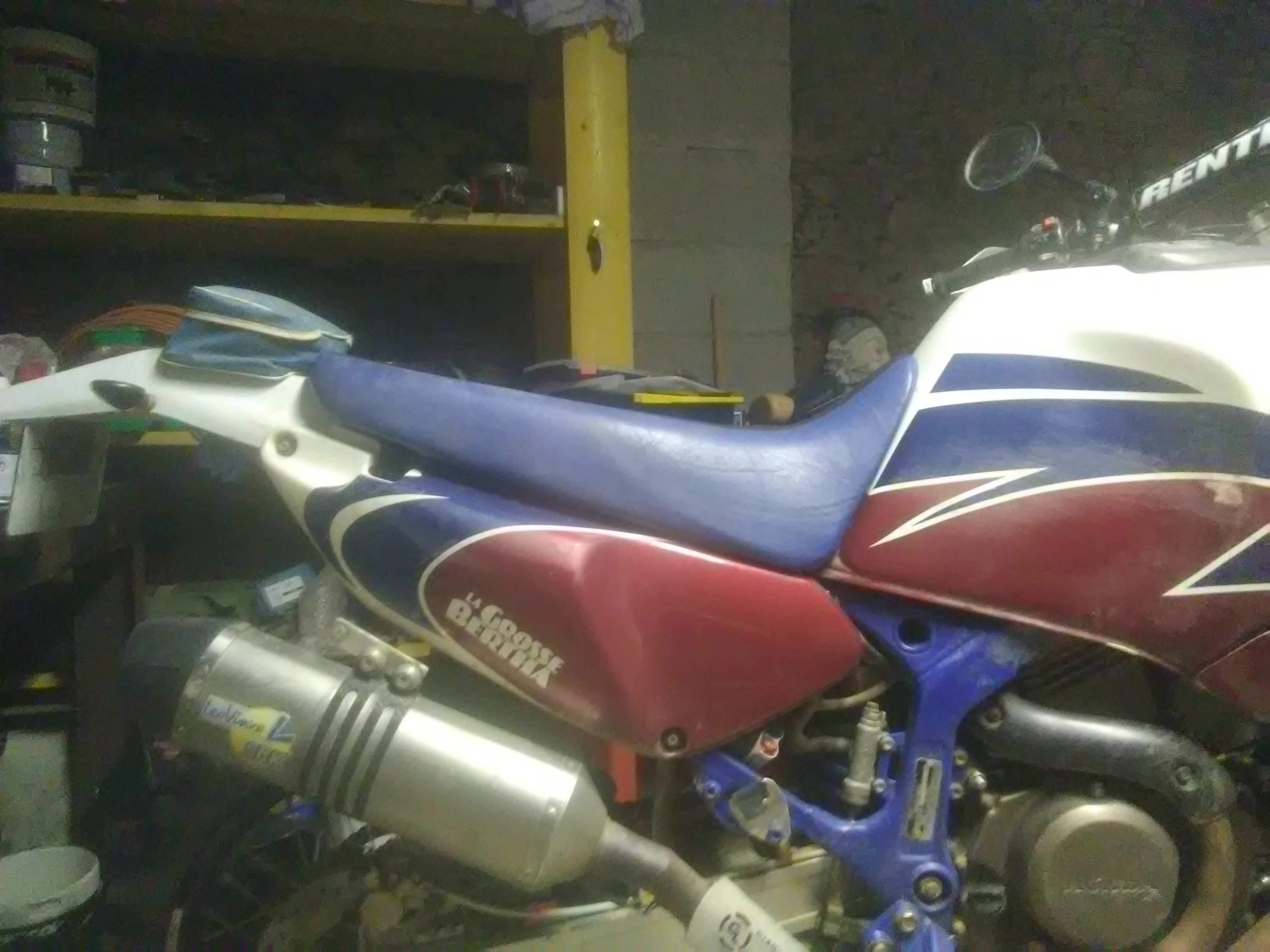

Moi j'avais ça, c'était mort avachi, trop bas etc... :cry:
Du coup, comme j'avais un autre fond de selle, je me suis fait faire un canapé :D
Pas encore essayé.
Briant, non merci

#6 Message par Cyrille » 01 oct. 2019, 11:11
Au fatche !!!! brave morceau

Tenno a écrit : 01 oct. 2019, 09:31 Moi j'avais ça, c'était mort avachi, trop bas etc... :cry:
Pas encore essayé.
Briant, non merci
Visiblement elle est posée par dessus l'ancienne.

Bon dieu de canapé!

#9 Message par Tenno » 01 oct. 2019, 17:48
Sam95 a écrit : 01 oct. 2019, 14:35
Pas encore essayé.
Briant, non merci
Par contre aurais-tu des infos sur le matériel et la procédure que tu as suivi pour le faire car j'aimerais bien améliorer ma selle de RD07 sans devoir débourser des sommes folles.
Oui, elle est posée sur l'autre, j'ai le joint de cache culbu à changer sur la moto, je la monterai après.
C'est du Bultex haute densité collé par couches successives, mais vu le morceau, c'est un sellier qui me l'a faite.
Il faut quand même être grand, mais la hauteur me convient, j'en ai une assez haute aussi sur la RD07.

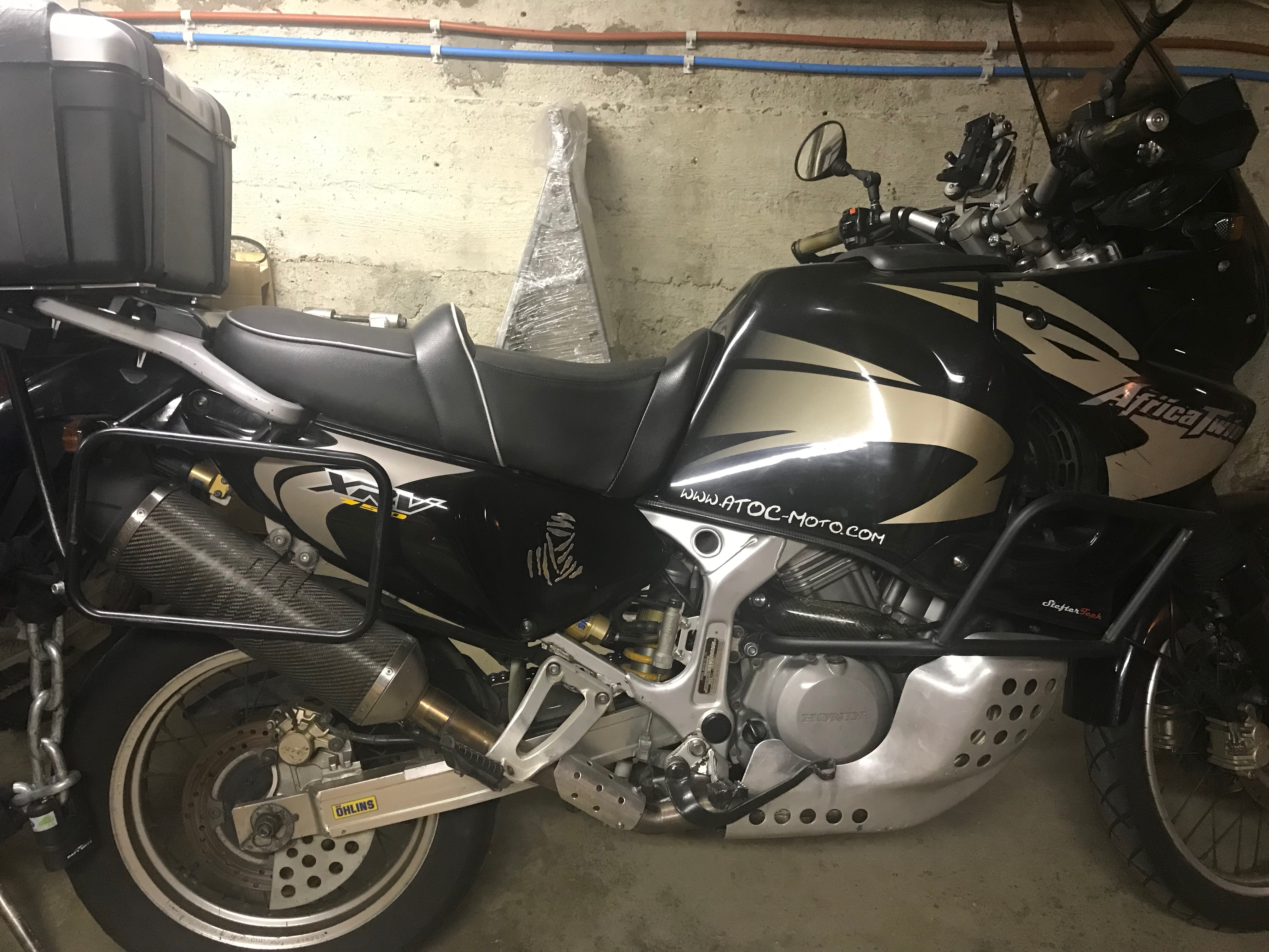

Voilà la 07

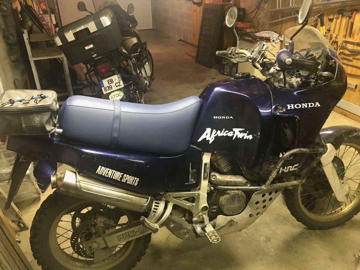

Et la 03
Je sais c'est haut sur l'arrière, mais c'est voulu car je vais faire une modif sur le porte paquets pour pouvoir laisser une sacoche dessous à demeure.
Les repose pieds sont rabaissés et le guidons a des pontets, la position est parfaite pour moi.
Messages : 3994
Re: Selle confort - oui mais typé trail! - AF RD03
#13 Message par Africa 13 » 01 oct. 2019, 21:50
Sur la 07 c’est magnifique mais sur la 03 ça fait zarbi. Priorité au confort, mais en TT faut pas être trop haut perché !
Après ce n’est que mon avis §bise
Modifié en dernier par Africa 13 le 01 oct. 2019, 21:57, modifié 1 fois.

Africa 13 a écrit : 01 oct. 2019, 21:50 Sur la 07 c’est magnifique mais sur la 03 ça fait zarbi. Priorité au confort, mais en TT faut pas être trop haut perché !
En TT je roule debout quasi tout le temps, mais je suis d'accord, c'est moche, attends que j'ai modifié le porte paquets

François4205
Messages : 3806
#16 Message par François4205 » 01 oct. 2019, 22:18
Donc rehaussé et plus fin sur le haut, le haut est plus antidérapant, le côté revêtement classique pour l'esthétique. A l'époque le gars m'avait 150€

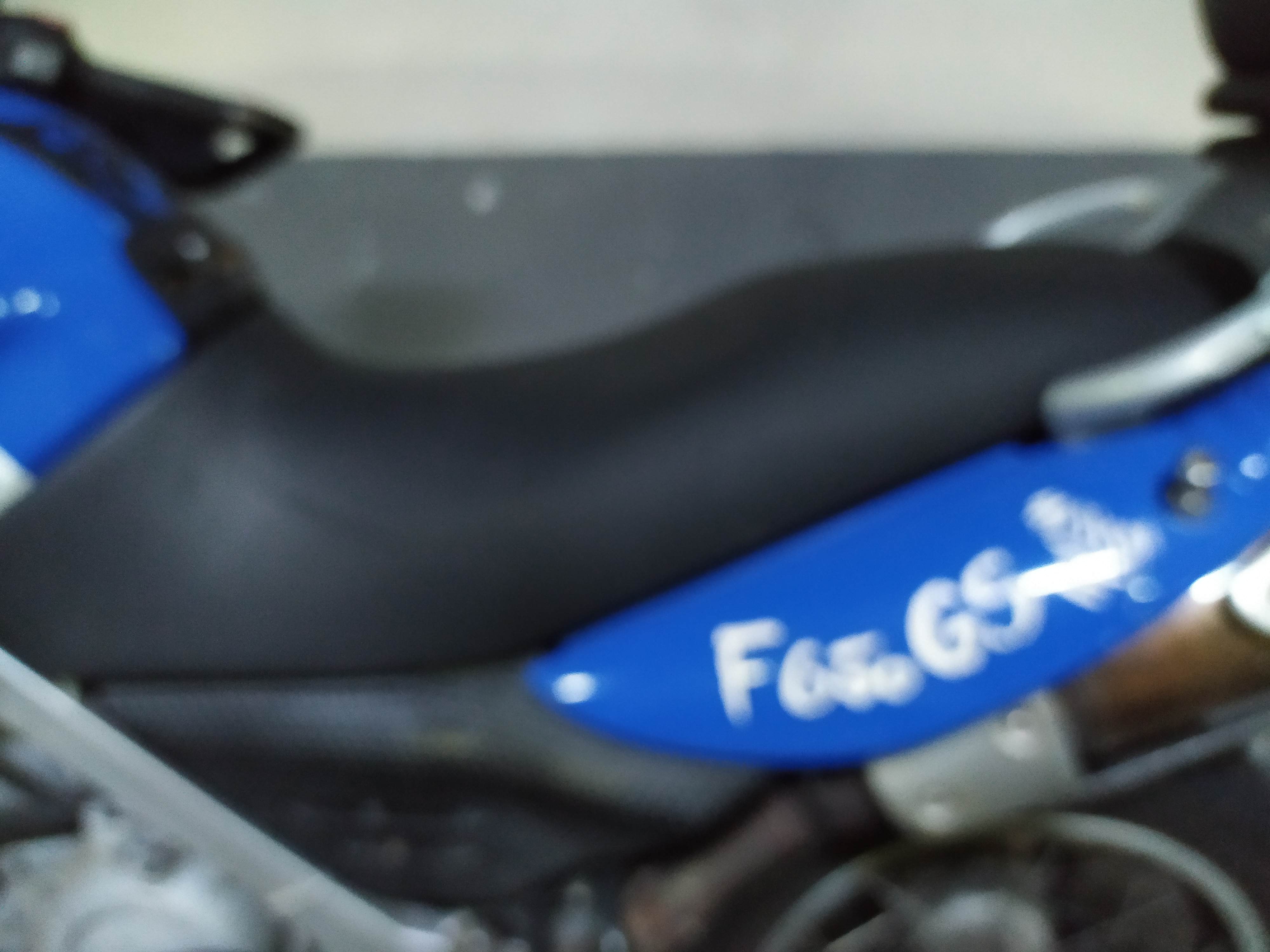

#17 Message par Lalaylamas » 01 oct. 2019, 23:36
Merci francois, c'est quasi ce que je veux faire!
J'osais pas couper la partie haute a l'ant mais ca a l'air tres bien.
La briant
Celle de ma demme sur 650 gs
Un sacre canape!
