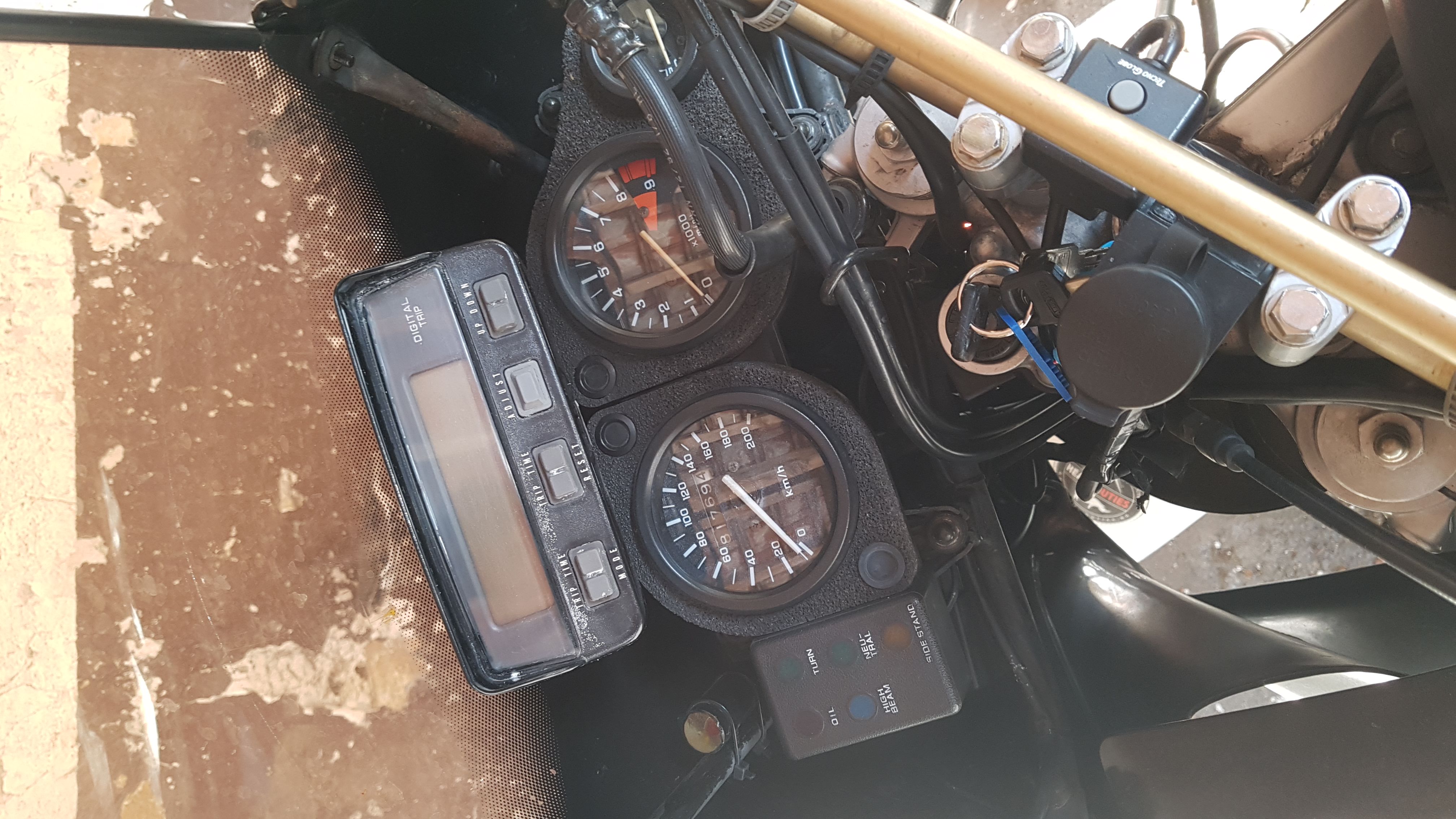

Salut à tous,
Petite mise à jour de l'africa,
- le tripmaster, qui était craquelé à cause du soleil, poncé au 120 - 210 - 500 - 1000 - 2000 - 5000 et dentifrice
Après le passage 210
Après le 1000
Après le dentifrice
J'en ai profité pour changer les ampoules du compteur et trip

ouaisssssssssssss tu la bichonnes c'est cool!!!! le tripmaster c'etait pas du luxe!!
