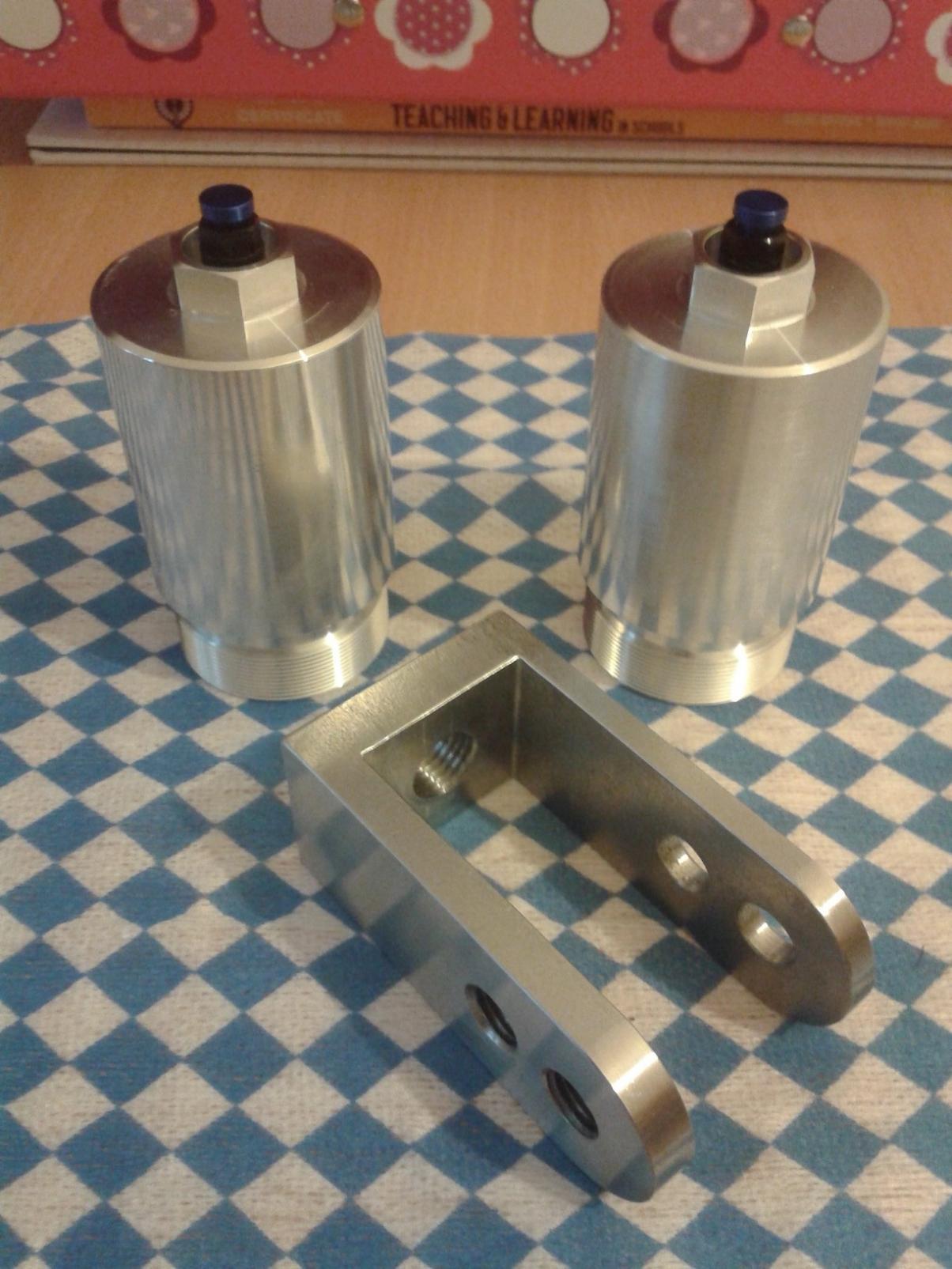

Comment rehausser une RD07a sans investir dans du matériel ohlins and co?
Des retours concernant les calles? La chape pour l'amortisseur?
Avez vous des plans de fabrication pour fabriquer chez un tourneur fraiseur?
J'ai pu trouver une photo alléchante sur le net mais rien de plus.
MErci ;) ;)

Rallonger la chape n'est pas difficile.
Pour les bouchons c'est une autre histoire !

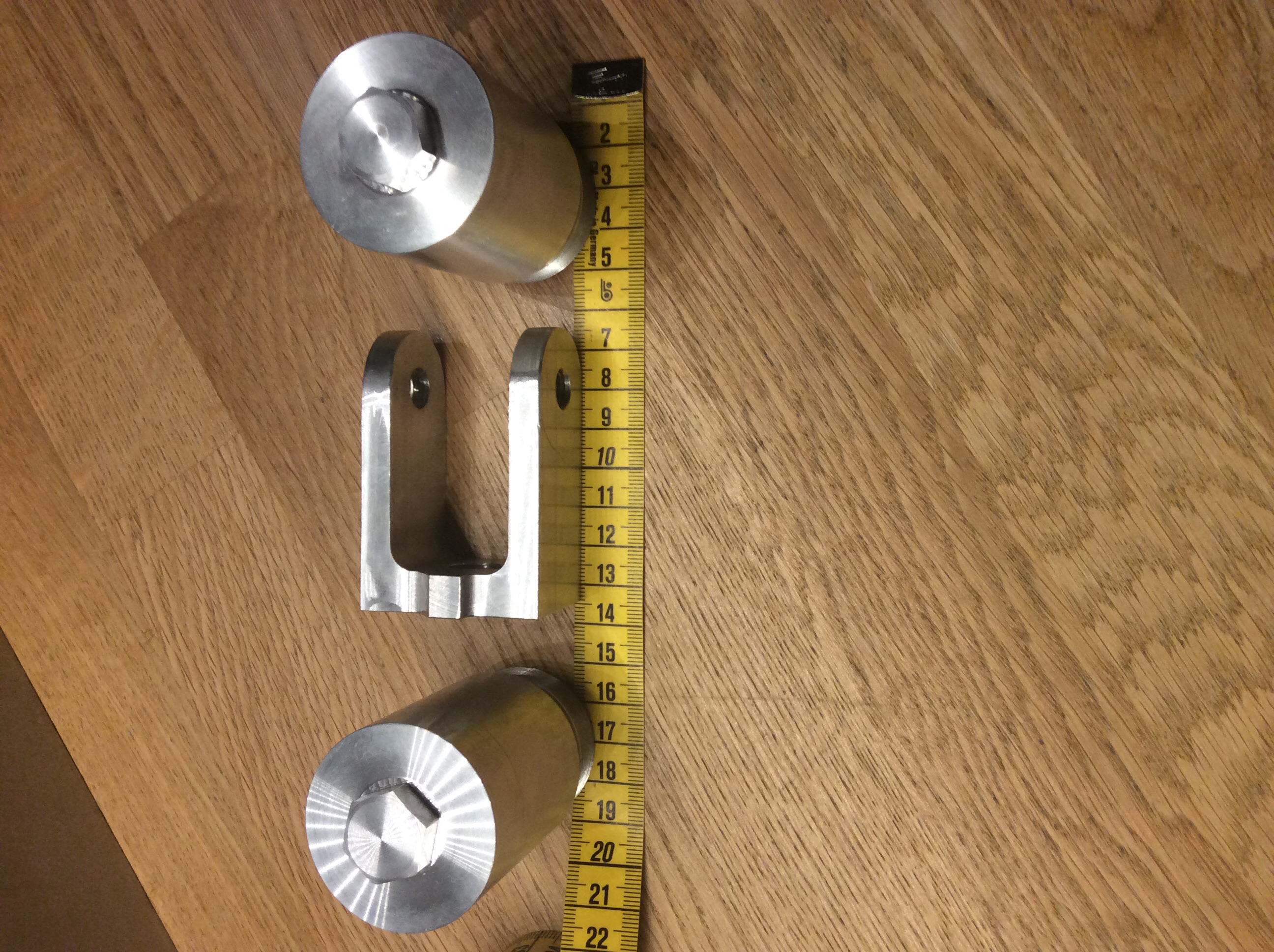

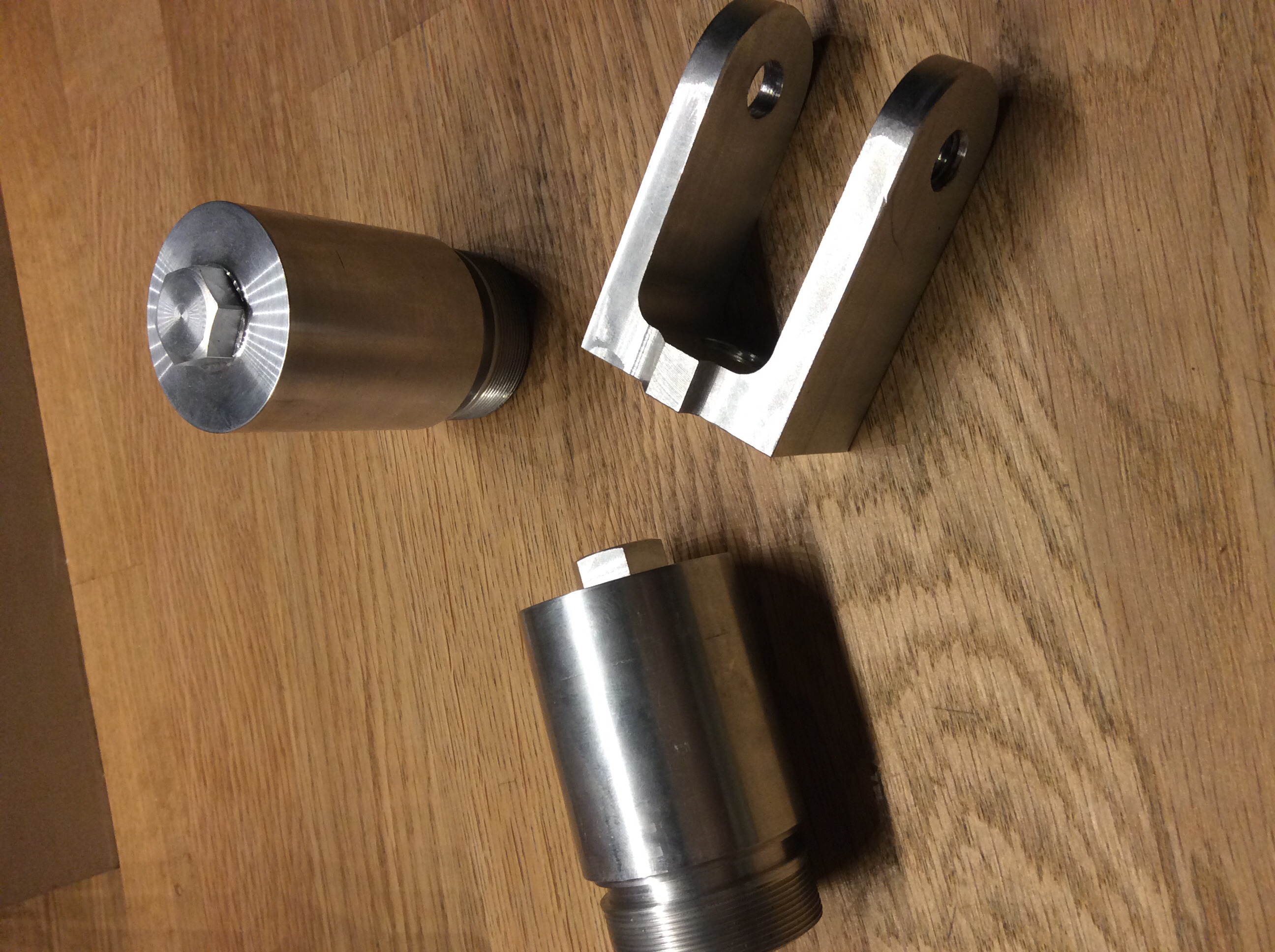

Je dois avoir ce genre de kit à vendre dans mon garage alors que je n’ai plus la RD07a
Neuf, jamais monté, voir description lors de l’achat :
« je me suis mis en relation avec le fils d'un voisin qui bosse entant que tourneur chez Eurocopter ( tout se que vous voyez dans le ciel sort de là.)
Il va donc me refaire un kit réhausse avant et arrière (prolongateur de fourche et chappe d'amortisseur.)
Le tout taillé dans la masse dans du "dural aviation", tête 6 pans sur le dessus pour le montage et démontage.
Inoxydable, incassable, très léger...
Réhausse à la garde au sol +30mm.
Le tarif du kit est de 90 € l'unité
Modifié en dernier par Africa 13 le 09 mai 2020, 22:06, modifié 2 fois.

Les rehausses de fourche pèsent 263g chacune et la chape 102g
Donc pour un envoi 628g, quand Mondial Relay reprendra.
90€ + port, en chèque ou virement ou Paypal
La suite en MP
