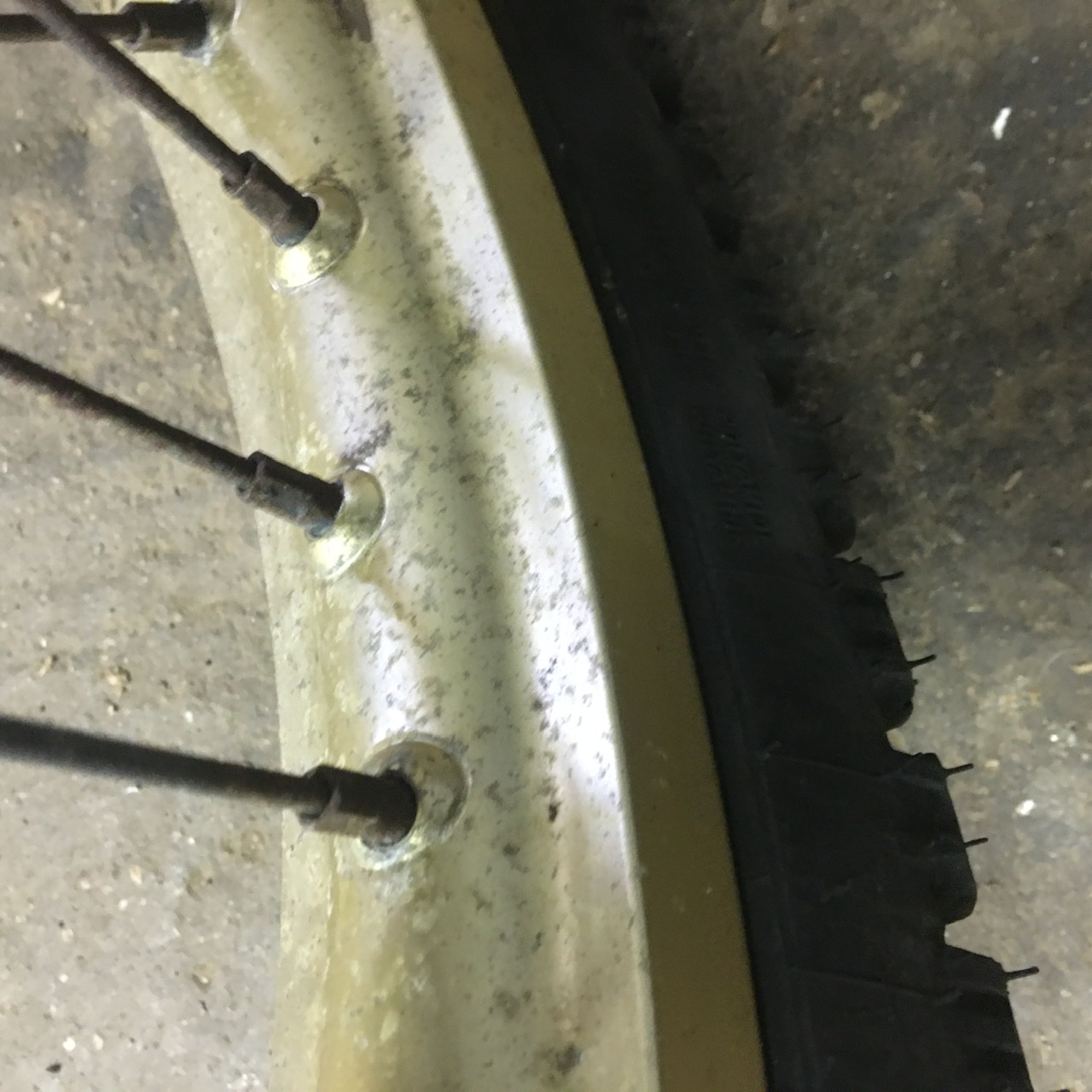

Les jantes sont un peut piqué, mais il y a une petite plaque d’oxydation sur l’arrière :cry: .
Les rayons ont bien morflés, il va falloir les brosser.

Pour les roues, nettoyage des cercle à la paille de fer 0000 et WD40, et pour les rayons, brossage et traitement RESTOM rayons.
L’habillage, un lustrage suffira.
