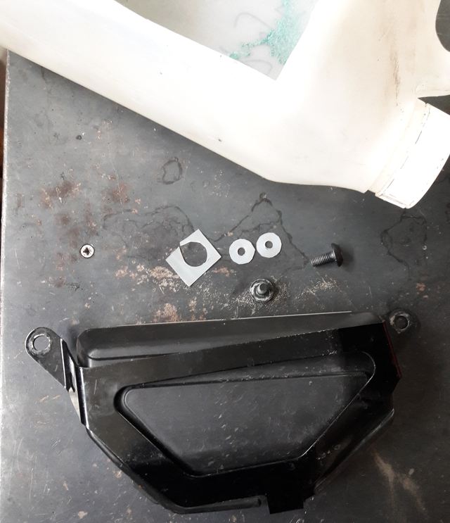

Que se soit pour prendre la boite à outil ou accéder à la batterie, j'ai toujours trouvé mal foutu ces 2 vis qui ne restent pas solidaire de la bride.
Voici une idée de modif quasi gratuite pour rendre les vis imperdables.

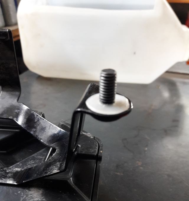

Découper 2 petites rondelles dans une feuille de plastique (Exemple : j'ai pris un ancien bidon de produit lave-glace) et les percer d'un trou Ø 5 mm.
Monter les vis et placer les rondelles pour emprisonner le tôle de la bride.
Remontage les doigts dans l'nez.
