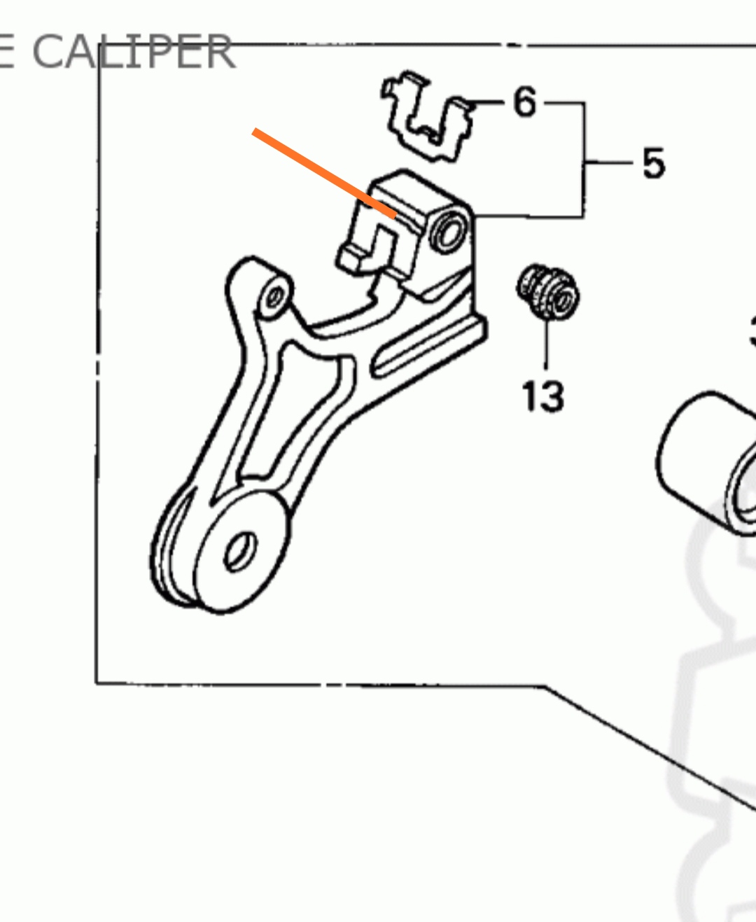

#1 Message par Ppat » 02 août 2020, 10:00
Salut
C'est bien dans ce sens que se monte la lamelle n°6?
Elle se positionne sur la ''lévre'' indiquée par le trait rouge ?
Merci....

#2 Message par Gerartiste » 02 août 2020, 10:19
yes.....

#3 Message par Ppat » 02 août 2020, 10:20
Et encore merci !

#4 Message par Ppat » 02 août 2020, 13:21
Aaargh, impossible de la monter dans ce sens....
Re: Lamelle maintient étrier frein arrière T@650
#5 Message par TiTi » 02 août 2020, 14:27
Ben non... Elle se clipse dessus, dans l'autre sens puisque le disque passe au milieu :mrgreen:

#7 Message par TiTi » 02 août 2020, 14:37
Pas retrouvé de photo avec cette pièce en place (et visible).

#9 Message par Ppat » 02 août 2020, 15:10
Voilà, c'est ça ! Merci....

#10 Message par TiTi » 02 août 2020, 18:48
Et faut bien nettoyer les surfaces où viennent les plaquettes, sur cette pièce et sur celle au fond de l'étrier. Sans oublier l'axe.
