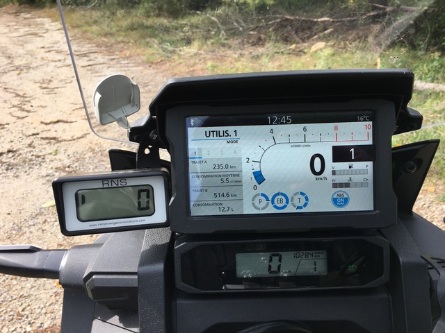

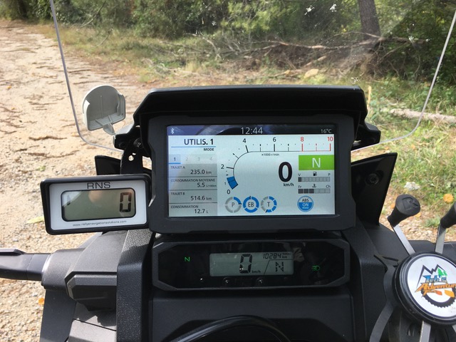

Bon alors voilà tout:
A froid 1750 (idem en prise)
Dès que le bleu s'allume , ça passe à 1400 (idem en prise)
A chaud 1250 à 1500 (parfois ça oscille, un peu irrégulier)
En descente 1500 à 2000 sur EB1
En descente 1750 à 2000 sur EB2 (ça broute un peu sous 2000)
En descente en EB3 2250
Pas de différence de ralenti au Neutre ou en prise comme en atteste les images suivantes
;) Image

#17 Message par 117 » 25 oct. 2020, 18:08
merci pour ces précisions
pour le ralenti à l'arrêt, c'est un peu la même chose, la mienne est à environ 1400 t/m.
pour le reste...
1 - je ne vois aucune différence entre les modes
2 - l'EB su 1, 2 ou 3 ça ne change rien
3 - le P idem
ou alors c'est tellement subtil que je n'y vois que du feu
la moto roule bien, surtout au dessus de 2500 t/m vu qu'en dessous il faut freiner pour les atteindre.
va falloir que j'en trouve une à essayer, parce que là...
je viens de passer les 1000 km sans aucun plaisir à son bord §bebert
bonne soirée
