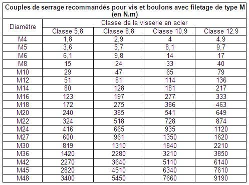

#12 Message par 117 » 12 févr. 2021, 16:27
j'ai trouvé ce tableau, bien utile
vu que le goujon est en 12.5, si c'est du 8.8 ça peut facilement être serré à 100 N.m
Messages : 4071
Re: crf1100 Couronne 44 dents
#13 Message par Capdefra » 12 févr. 2021, 16:40
Je n'avais pas vu que les goujons étaient aussi gros! Effectivement ils acceptent sans pb les 100 Nm.
