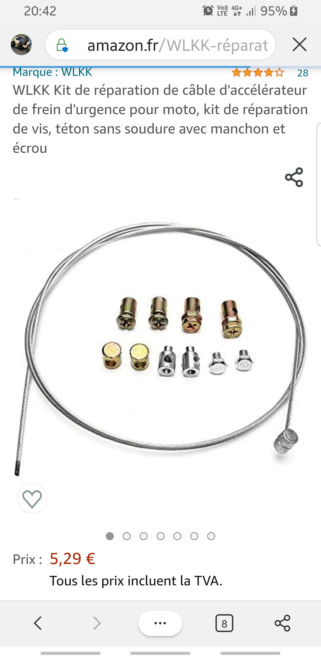

Je pense qu'il fait rajouter un kit de réparation de câble d'accélérateur et d'embrayage
5e sur les sites spécialisés

Ça consiste en quoi un kit de réparation de câble ?
Je vous pas trop comment ça peut se réparer...
Et pour la chaîne faut trouver un maillon compatible avec celle qu'on a j'imagine ?

Ça ressemble à ça
Tu gardes la gaine de protection et tu y passes un nouveau câble
Ça pèse rien, ça ne prend pas de place et ça peut vraiment te sortir d'une belle galère
Pour le maillon rapide oui effectivement il faut que ta chaine en soit déjà équipée (j'ai ce réflexe car en enduro un jour ça ma ruiné une sortie car un pote a perdu son maillon rapide au milieu de nul part....)

Ah wai c'est pas con.
Je le rajoute a la liste du premier post

Fabrikatwin a écrit : 24 févr. 2021, 21:02 Sangles, ampoules.
Pour les câbles et sert câbles, motoculture. Y a du choix à pas chère. Et solide.
J'y connais rien en motoculture...
Y a des grandes chaines de magasins qu'on peut trouver facilement ?

#24 Message par Fabrikatwin » 25 févr. 2021, 13:14
Emile a écrit : 25 févr. 2021, 10:44
Pour la motoculture, petit magasin dans un patelin, ils ont plus de choix en cable et sert cable.
Les sangles, très utiles en cas de transport imprévu, bateau, remorque. Et si tu te plante dans un fossé plus facile pour sortir la bécane ( deux sangles. Un coup à droite, ho hisse,j'attache. Un coup a gauche,ho hisse, j'attache. Etc.. C'est du vécu, ça marche.

#25 Message par TiTi » 25 févr. 2021, 14:22
Kit câbles chez Dafy par exemple : https://www.dafy-moto.com/kit-de-repara ... -moto.html
Moi c'est toujours dans la petite boîte depuis l'achat :mrgreen:
De toute façon tu auras besoin de ce que tu n'auras pas emporté !
