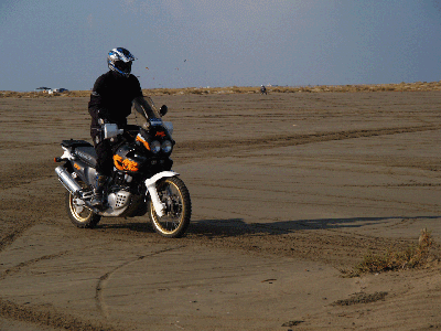

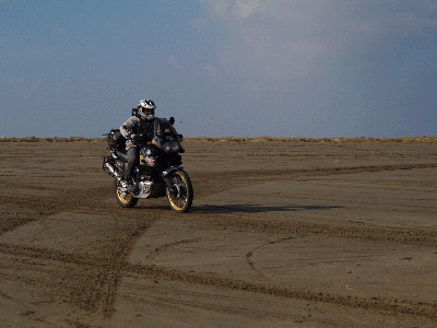

Même resserré, ça reste mou d'origine et la moto frotte des reposes-pieds. Nettement plus qu'un Fournalès, pourtant pas réputé très raide et avec lequel je n'ai pas de soucis de garde au sol dans les virages
P'tite démonstration sur la même touffe d'herbe à chameau, par Titi et Africatwin84 avec leurs RD07a respective, notez bien l'enfoncement à la réception, quand je les observais passer, c'était frappant. Dommage que je n'avais pas la vidéo cette année là.
Un Showa origine...................................................................... et Un Öhlins:

Alors ça confirme ce que je viens de faire au remontage de mon amortos suite à la révision j'ai mis de trois milimètre de plus à la précontrainte. Je dois aller le tester en TT mais j'ai déjà fait quelques saut et je trouve la moto beaucoup mieux.Merzouga1965 a écrit :Pour reprendre ton expression, le Showa d'origine ne s'use que si la précontrainte du ressort est réglée comme une bouseVieux motard a écrit : Le Showa d'origine est une bouse finie, je confirme. J'ai est usé quelques uns, celui d'origine de mon Africa 2003 n'a pas tenu plus d'un an et demi (35oookm). J'en ai usé trois d'occase derrière, tous en moins de 10oookm, j'ai fini par en avoir marre. Celui d'origine de ma 2ème Africa n'a pas fait mieux.(comme indiqué sur la revue technique)
Déjà dit dans des sujets précédents, les ressorts ne sont pas assez bandés, pour avoir la fausse sensation d'un meilleur confort et pour certains les pieds qui touchent par terre.
Sur ma première RD03, 140 000 km avec l'origine, souvent en TT.
Sinon, je suis d'accord que l'amortissement est moins bon que les autres amortisseurs cités.

Avec cette bouse, tu peux aller franco jusqu'à 3cm de + va.Clément Naisse a écrit :(...)
Ce qui m'a frappé, c'est que quand tu changes l'amortisseur d'origine par une autre marque, t'as plus pied
Alors qu'avec l'origine, il s'enfonce tellement, que t'as pied, même avec une précontrainte sérieusement resserré.
Aller, je le remet, pour le fun

euh la j'ai décollé sur un tremplin de 50 de haut avec une réception sur du plat j'ai pas talonné.
Je vais voir avec mon frangin pour qu'il vienne faire une vidéo extérieur pour se rendre compte.
Avant réfection oui ça faisait comme celle de TiTi, par contre je sais pas combien de temps ça durera ça je te l'accorde.
