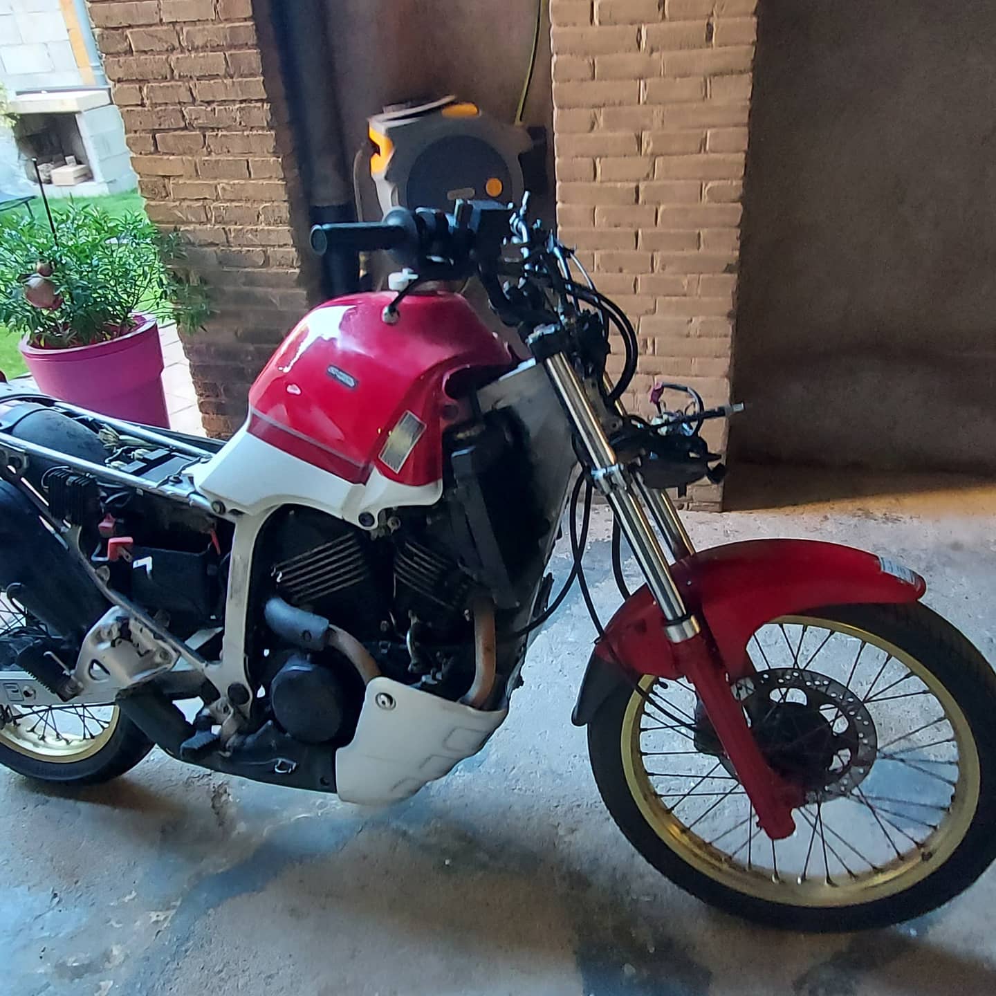

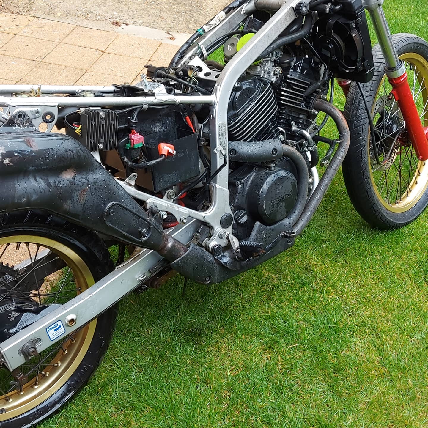

Comme je l'ai expliqué brièvement dans ma présentation j'ai eu la chance de pouvoir acheté une transalp 600 de 90 malheureusement en mauvaise état
Voilà l'état de la belle il y a une semaine.
après un premier nettoyage.
L'objectif c'est de rechercher les pièces et cette hivers la démonter, faire un montage à blanc avec un peu roulage et après passage en peinture et remontage pour juillet août et commencer à rouler avec l'été prochain.
