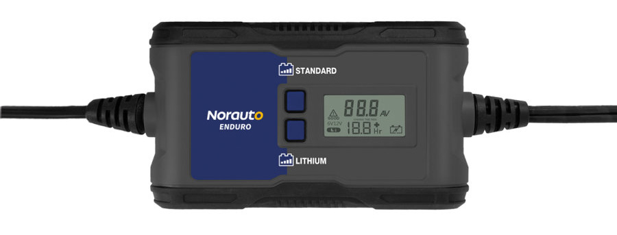

#25 Message par Zebulon » 19 mai 2022, 23:20
vu çà chez Norauto pour 35 roros, si çà peut intéresser
6 & 12V ; Lithium & Pb ; modèle ENDURO
