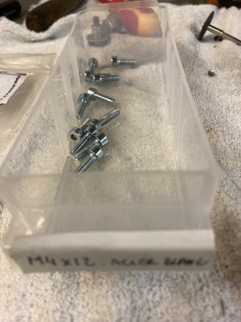

Crash bar heavy duty. C'est parfait. Pour info pour les bricoleurs, prendre des sacoches de vélo à 10 euros la sacoche de 18 litres chec action. Reprendre les fixations car elles s'arrachent direct au premier transport de melons😊.C'est pas de l'enduristanplus mais pour celui qui ne part pas au bout du monde, ça suffit largement.
Mettre des ecrous bois et et de la btr en m4.
Dès que je suis sur un ordi je poste des photos.

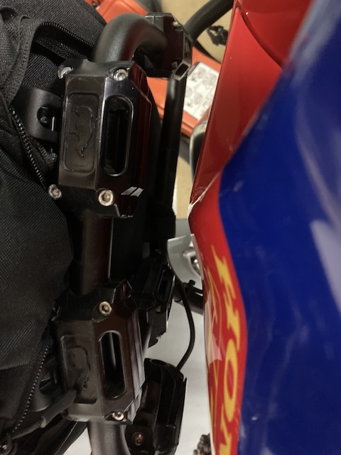

Les photos

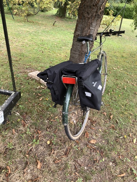

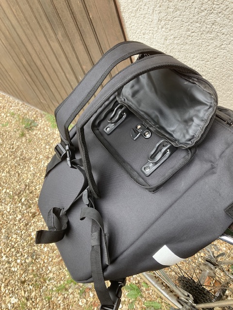

L'avantage c'est que je les met aussi sur mon vélo sans aucunne modifs. Les anses de sacs à dos se ranges dans une poches intermédiaire.

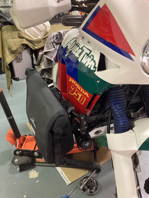

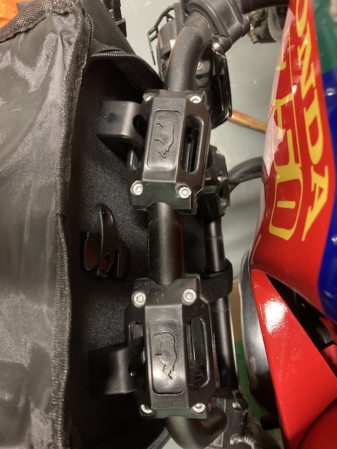

Ça se clips parfaitement sur les protections Heavy Duty mis à l'horizontal. Je pense qu'abla premiere chute la sacoche sera éjectée et le scrach du bas arraché. A tester 🤡
