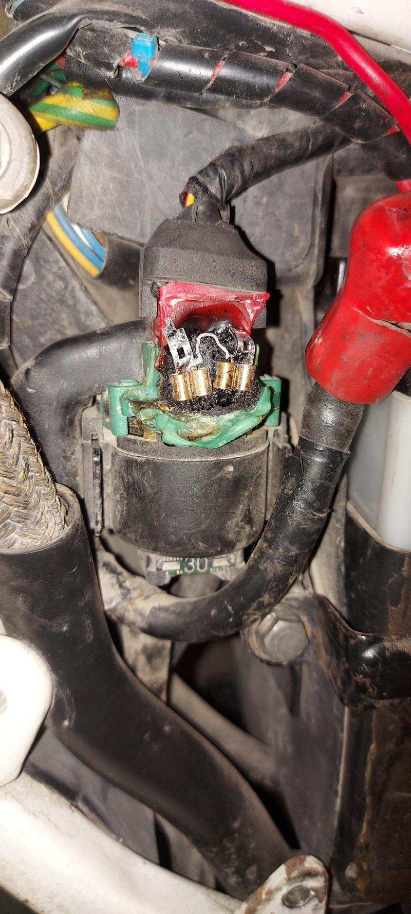

Enfin, jusqu’à hier ou au cours d'une balade elle coupe, plus rien ne s'allume!!! le seul outil sur moi une clé de 10! elle m'a sauvé et ensuite j'ai compris !! :(
Encore ce maudit relais de démarreur qui crame !!! ça fait déjà 2 fois que je le change !! :( en triturant les cosses j'ai pu rentrer ! :roll:
Je sais pas si ça vous arrive souvent? en tout cas déjà commandé chez Moto boxer !

Surveille surtout tes connections, Y'a pas mal de jus à passer par là. Elles doivent être impeccable.

c'est presque un classique
une modif a faire là :
viewtopic.php?p=398988#p179254
c'est sur 07 mais 04 même montage

Dudu.13 a écrit : 06 nov. 2022, 05:37 une modif à faire là :
@Dudu.13 j'ai fait un petit complément ;)

je préfère monter 4 fiches individuelles
plutôt que cette prise multiple
avec il est plus facile de contrôler leur serrage
et de les resserrer s'il fallait
mais avec la modif je n'y suis jamais intervenu
très peu d'intensité passe alors par les fiches ,
ça ne chauffe donc plus ,
ça ne se desserre plus
