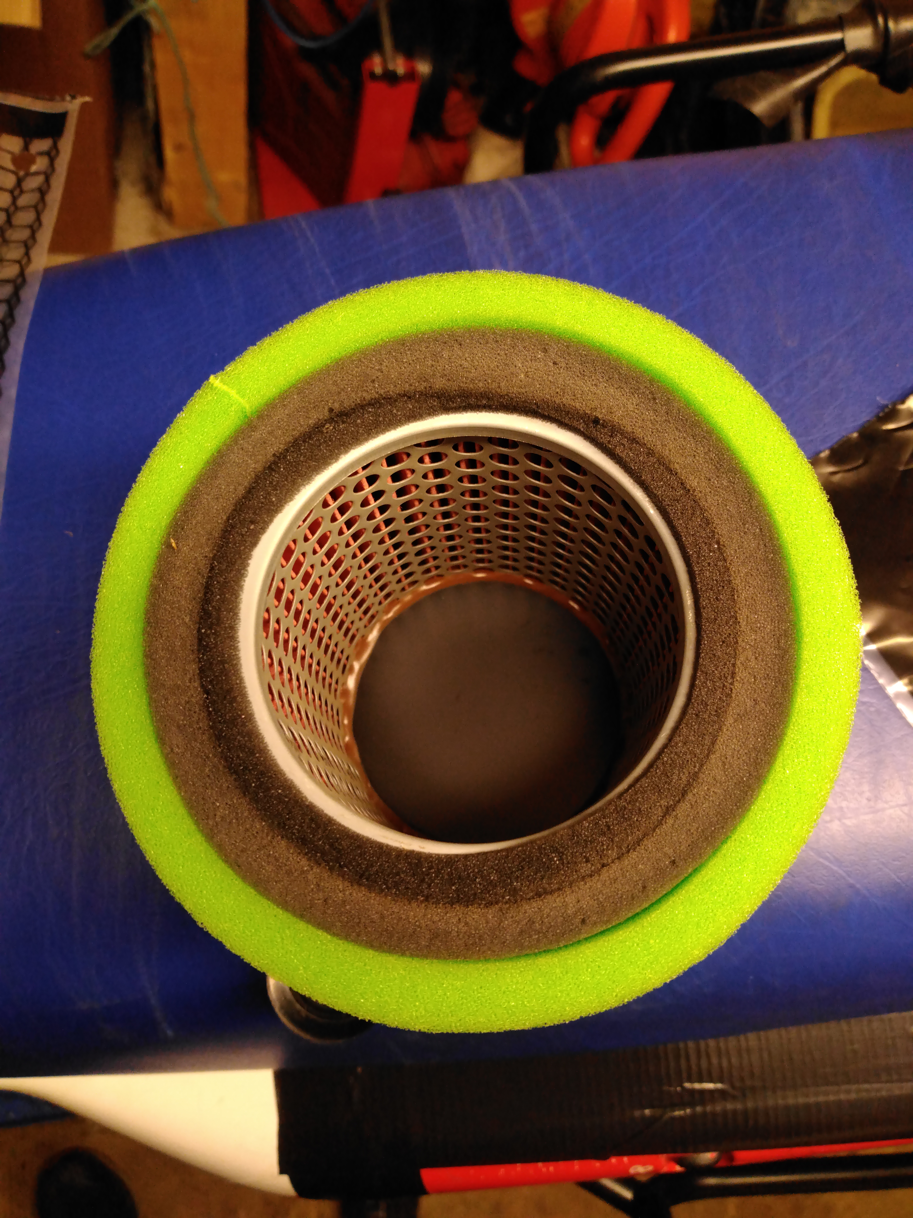

Dans mon groupe d amis on est déjà plusieurs a utiliser le sur filtre en mousse ça fonctionne bien

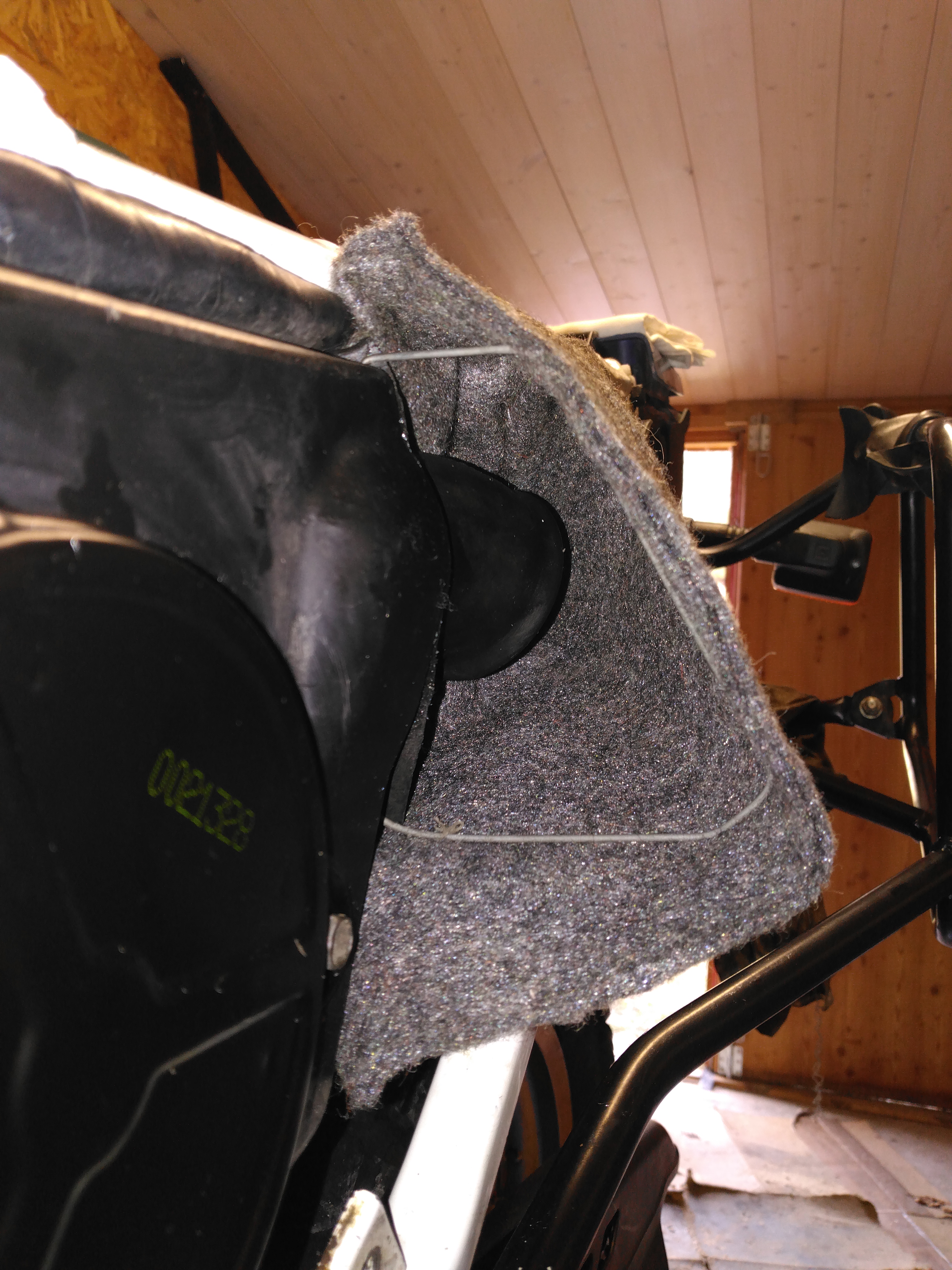

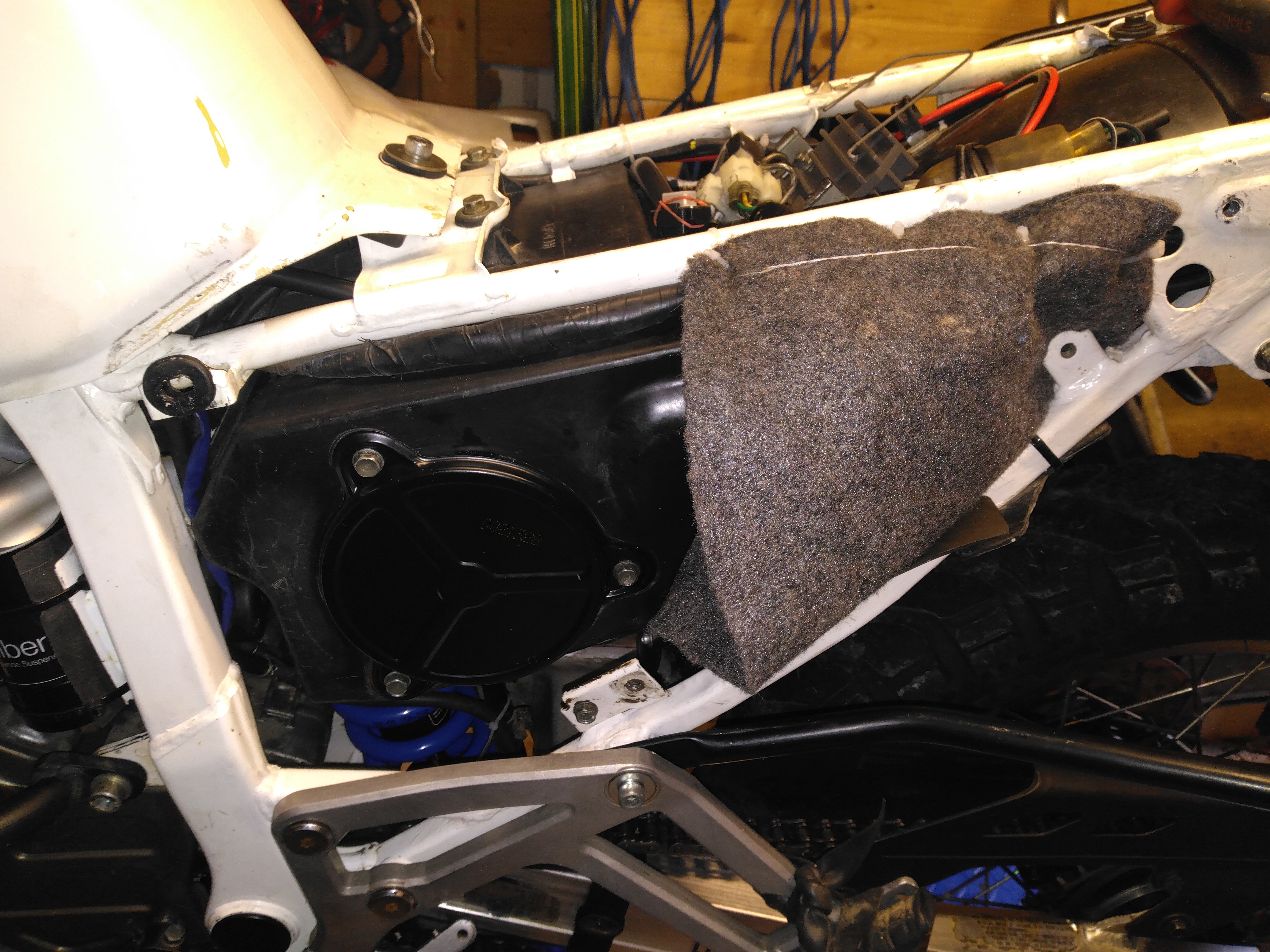

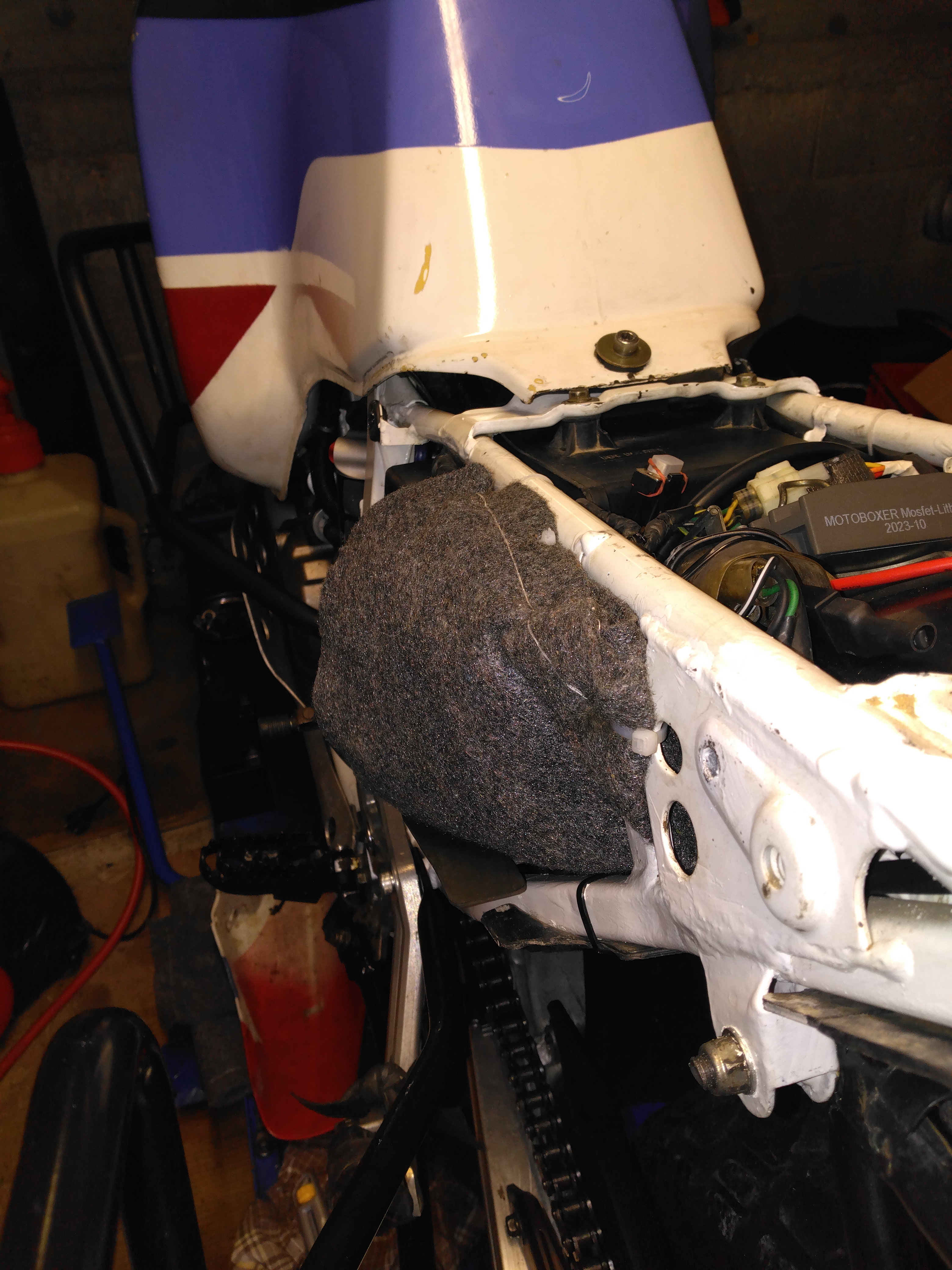

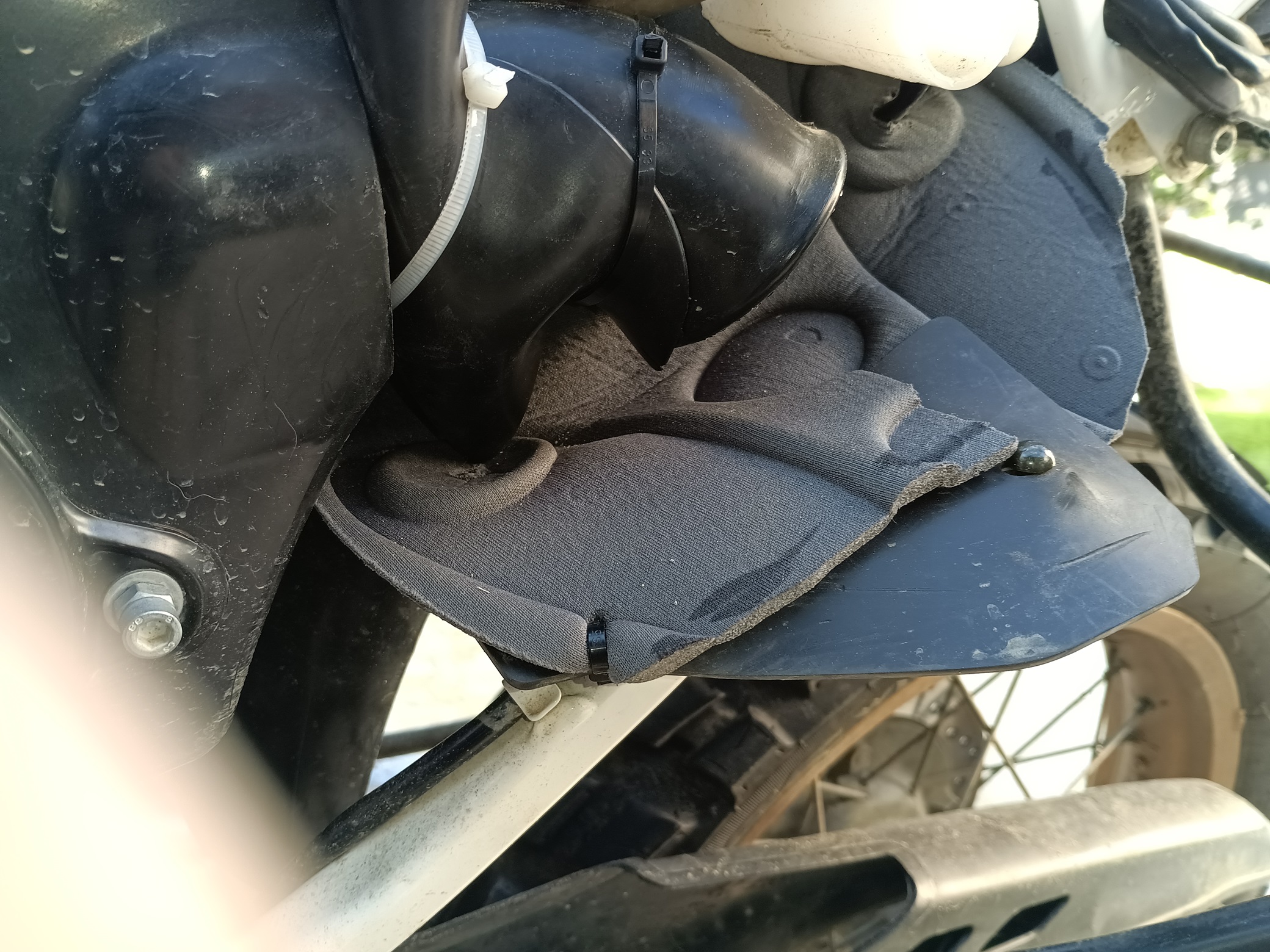

Voici un prototype que j'ai fais, je vais voir pour vernir la mousse, cela devrait la rigidifier encore un peu pour éviter qu elle ce tasse avec l aspiration.

Génial.
Du coup entre la mousse et la prise d'air il y a combien de cm?
Et côté carénage, est-ce que ça serait intéressant de faire des écopes pour forcer le flux fait?

Je vais déjà faire un essai routier et je ferais un retour voir si y a vraiment une différence.Emile a écrit : 08 mars 2024, 10:36 Génial.

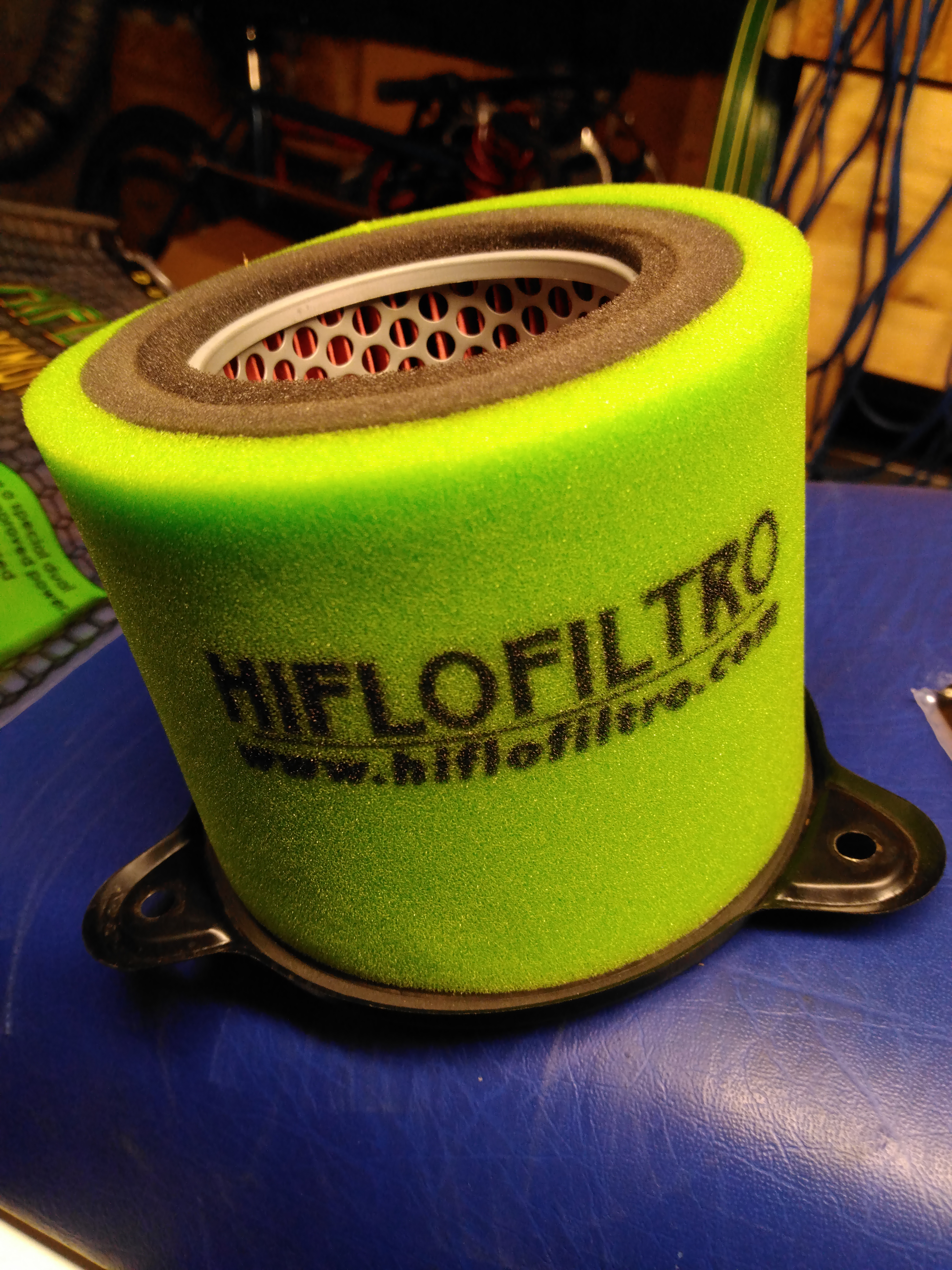

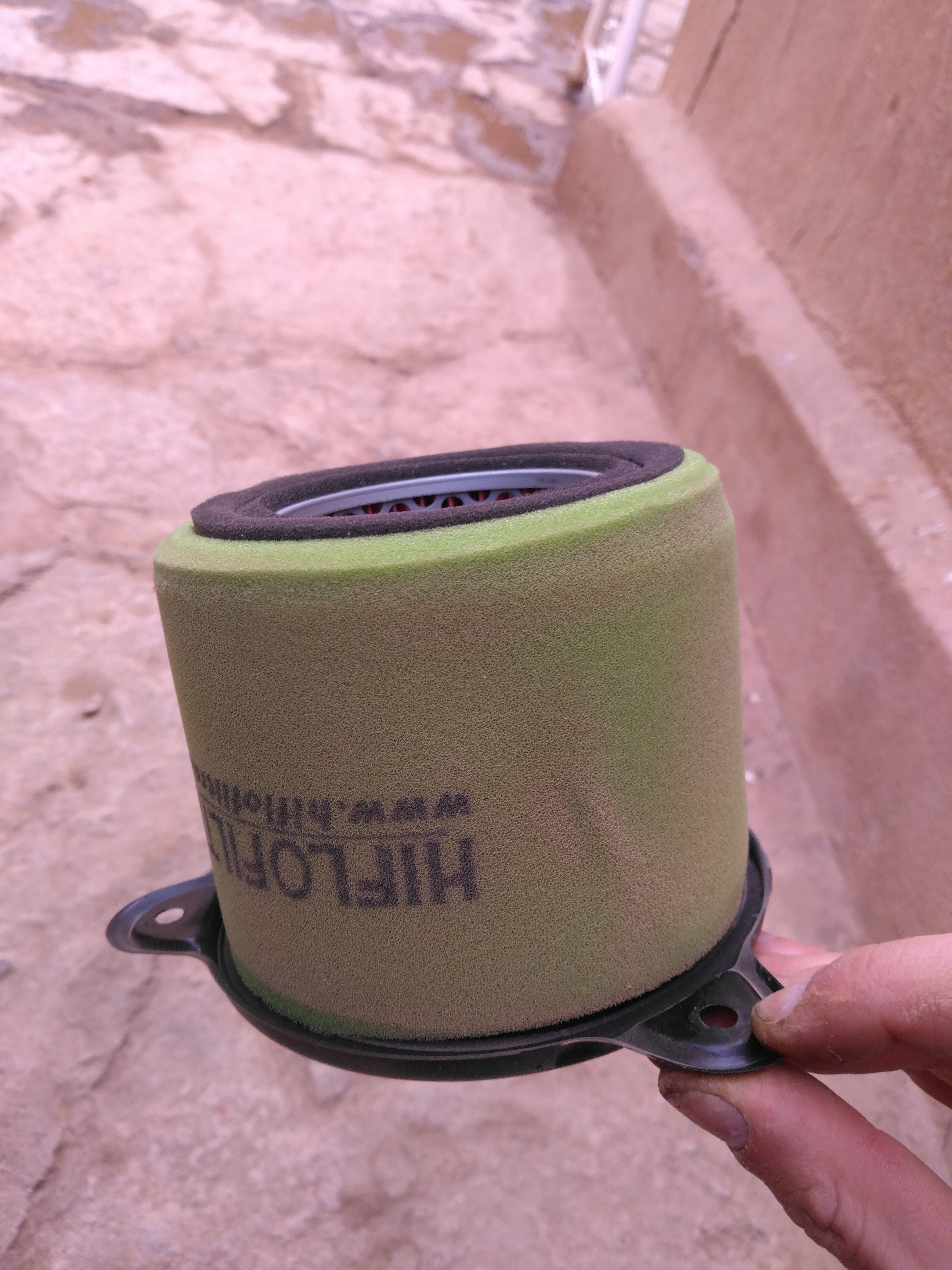

Pour ceux qui souhaite la référence du Filtre à air c est un Hiflofiltro HFF7012 généralement prévu pour les Polaris Phoenix 200 4x2.

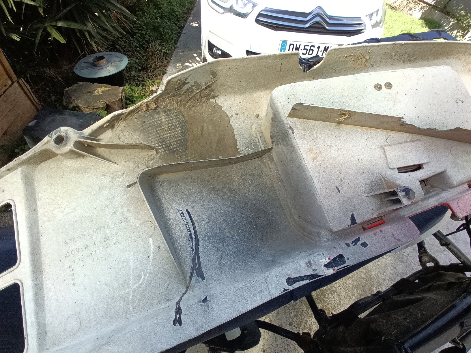

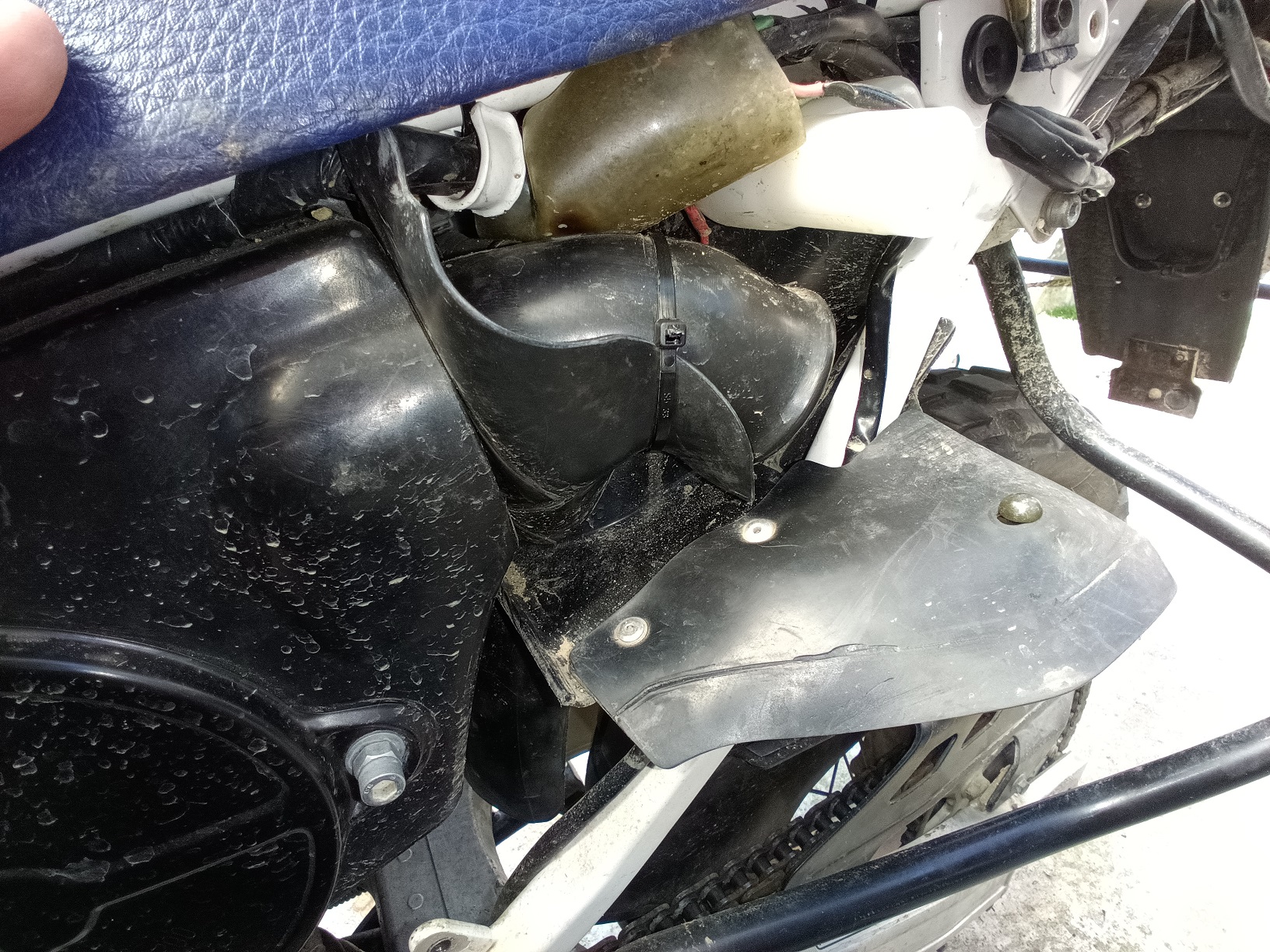

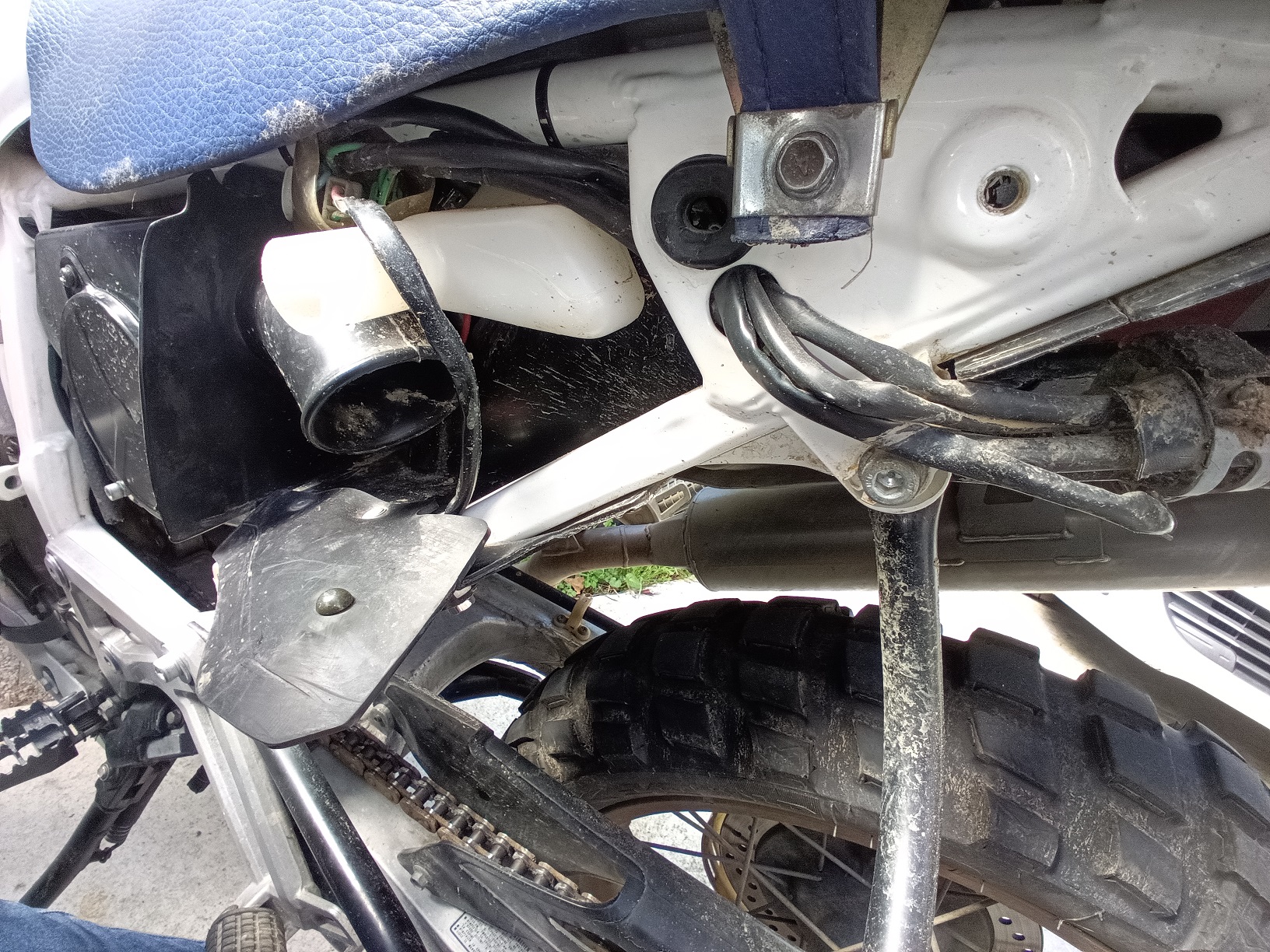

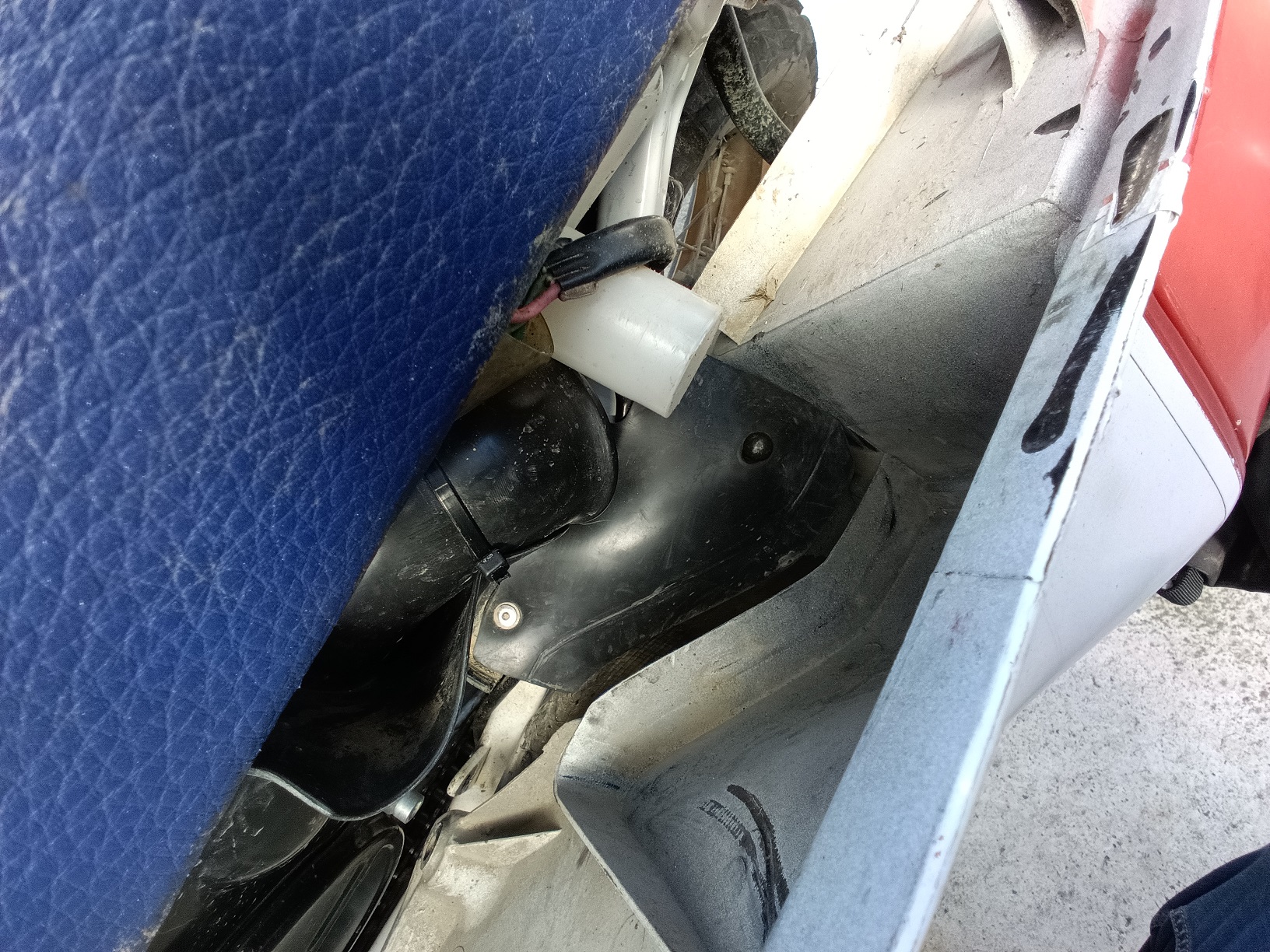

J'ai regardé ce midi, et finalement je trouve que c'est déjà bien fermé cette zone.
Y a des volets caoutchouc qui jointe avec le carénage : dessous et à l'avant.
Et des plastiques rigide pour le dessous, côté interieur, et arrière.
Ce qui est certain c'est qu'il n'y a pas de chemin évident pour que l'air entre... Du coup j'ai fait comme les autres, j'ai attaché le volant pour que l'air puisse entrer par l'avant, via les ouies du carénage.
Mais je suis pas certain de l'intérêt de vouloir plus sceller le compartiment.
j'ai regardé à l'endoscope une fois le carénage réinstallé, on voit bien qu'on a ouvert une porte
[EDIT] en regardant les photos en gros plans sur l'ordi, je me rends compte que c'est quand même bien crado. Et surtout on voit bien une remontée de boue en provenance de la roue AR... du coup ptet que y a quand même quelque chose à faire pour éviter ca.

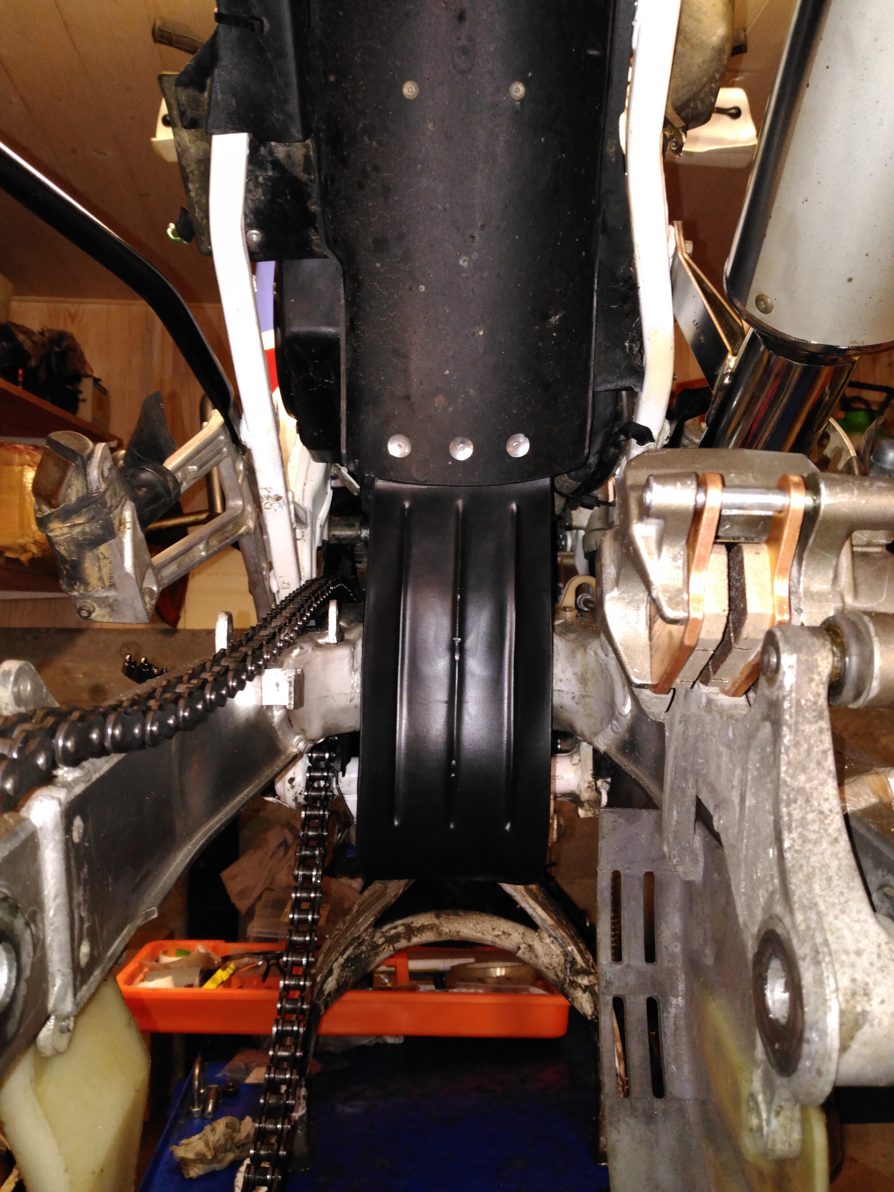

Pour l'intérêt de vouloir plus sceller le compartiment c est d éviter les merdes projetées par la roue arrière.
Et par rapport a l histoire du chemin pour que l'air entre ça ne pause aucuns problème.
Pour exemple j'ai un honda Dominator, l entré de la boîte a aire est sous la selle avec l entré dos a la route et ça fonctionne très bien.
Ça ne paraît pas grand chose mais mettre un bavette réduit aussi les saletés projetée a l arrière de la moto et qui pourrait ce propager au niveau de la boîte a aire.

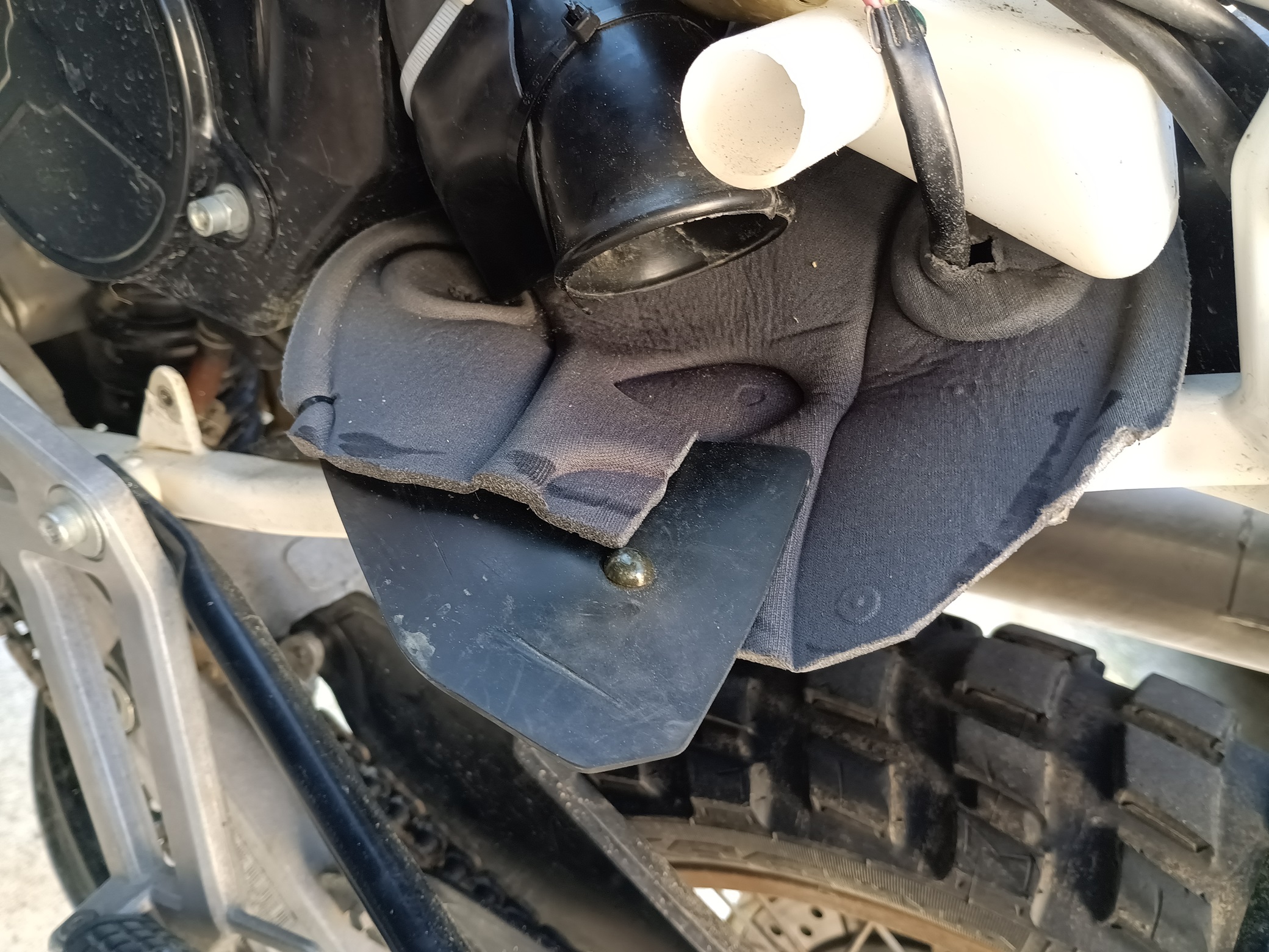

De mon côté j'ai étanchéifié côté moto. Mais de modif côté carénage.
J'ai glissé une sorte de feuille de mousse.

Il se nettoie a l'eau savonneuse. Et pour le huiler il faut utiliser huile qui est soluble dans l'eau comme pour les filtres de motocross. Pas besoin de solvant comme les huiles pour kn. Il y a les explications sur le site.

Je viens d effectuer l achat du glutatech, on vera a la réception, je ferais un retour d expérience a l automne.
Sinon le montage que j' ai effectué plus haut a était très efficace, 3600km au Maroc.
Petit contrôle en fin de séjour, rien dans la boîte a air, et peu de poussière sur le surfiltre en mousse. Par contre je n ais pas senti la hausse de performance comme le souligne Ariemann1, au contraire ce montage étouffe un peu la moto (sensible avec l altitude) mais bon je préférais perdre quelques CV et avoir une moto bien protégé.

La protection de l'entrée du filtre à air, que tu as fais est la meilleur solution, quelques soit le type de filtre à air.

Petite question parallèle, il y a un réel amélioration niveau comportement moteur en passant d'une filtre papier d'origine a un mousse KN?
En dehors du fait qu'il est nettoyable?
