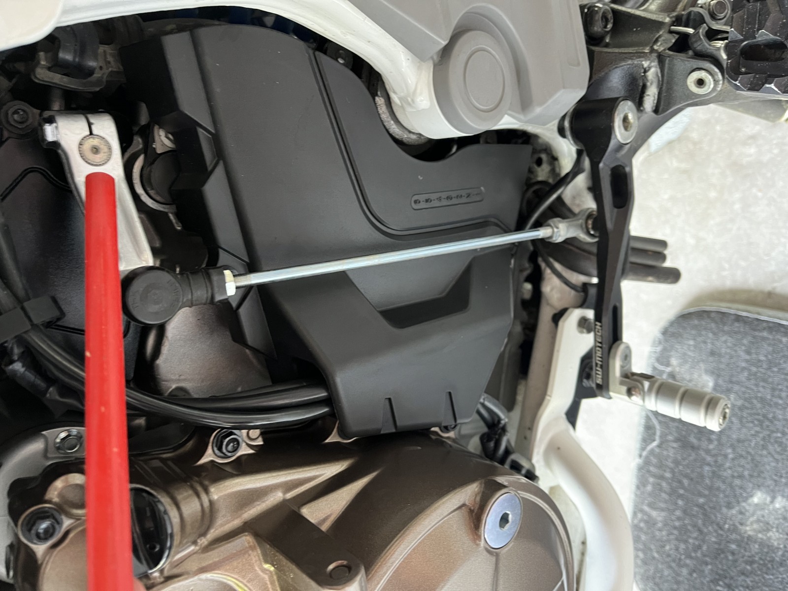

je viens de récupérer une ATAS 1100 en boîte mécanique et je regardais pour remonter le sélecteur de vitesses afin de l'adapter à une conduite avec des bottes type enduro.
J'ai noté quelque part qu'il était conseillé d'utiliser la tige de renvoi pour ajuster mais ne peut-on pas régler directement au niveau de la came sur la boîte ? (voir photo ci-après)
Cela me semblerait plus simple pour repérer les différents réglages (avec ou sans bottes.
Merci de vos conseils !

Il faut vérifier si ton axe au niveau de la boite permet un décalage du levier tout en te permettant de remettre la vis de serrage. Pour ça, il faut démonter pour vérifier. Si c'est faisable, effectivement ce sera plus facile : juste une vis à desserrer, un décalage d'un ou 2 crans, remontage de la vis.

oui faisable §super bien sûr
on préfère toujours les images à l'endroit

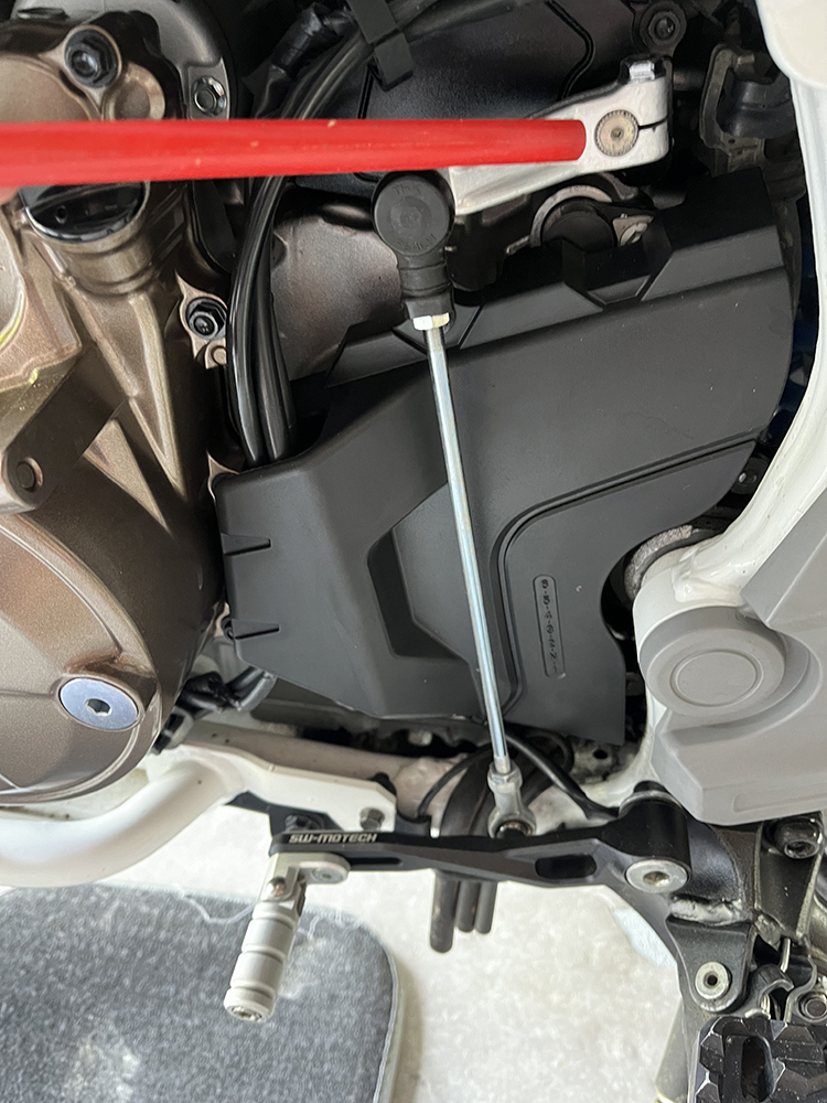

#4 Message par Chris0611 » 14 mai 2024, 11:18
Ok, je vous remercie, je vais donc essayer ça ;)
Et merci pour le "redressage" de la photo !

Faut vérifier que ça ne touche pas quelque part mais ça ne devrait pas.
En passant il y a un point sur l'axe, d'origine en correspondance avec la fente du sélecteur.

j'ai dû bouger de 1 ou 2 crans et çà touche pas; une trace de feutre ou de vernis à ongle et tu as un repère ;)
