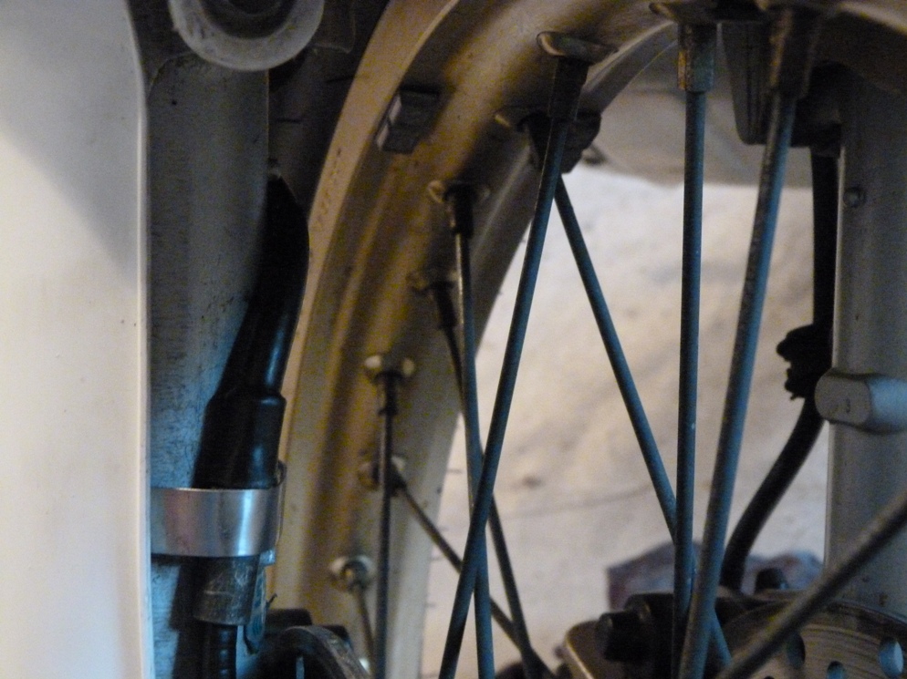

qui aurait une photo au niveau du passant métallique du flexible de compteur ?
en haut au niveau de la fixation AR du garde boue
le flexible passe-t-il entre le rigidificateur et le fourreau de fourche ?
après pour le passer dans le passant métallique en U ça ferait une courbe qui ne me plait pas
j'ai le petit passant en plastique plus bas centré sur le téton du bas
(2 tétons un en haut inutilisé , et l'autre plus bas positionné entre des bossages carrés
là ou est fixé mon collier plastique )

Le câble passe à l'intérieur du fourreau, passe dans le passant du GB puis monte devant le té inf dans la fenêtre du "déflecteur" 1/2 rond qui est fixé sous le té.
Le collier plastique sur le fourreau a un trou qui correspond à un téton sur le fourreau. Reste à le mettre dans le bon sens §kna

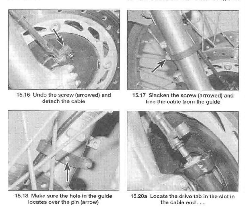

Extrait du Haynes :

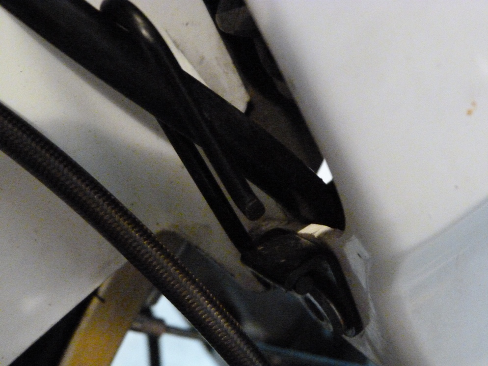

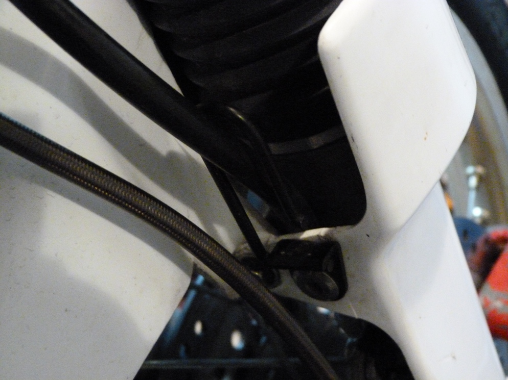

moi ça fait un S aussi,
il passe à l'intérieur du gb , rejoint la fourche et fait le tour contre le fourreau, puis va à l’entraîneur. ça me plait pas non plus mais je croit que c'est comme ça.

ça c'est la photo que j'attendais §super2
bon ça confirme mon idée donc je ne vais pas le remettre
merci
