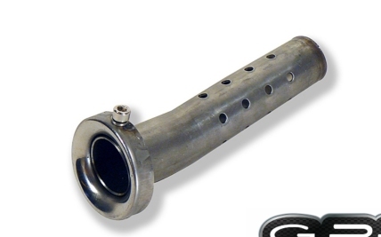

D'origine ce DB killer a un trou au bout que j'ai bouché et des trous tout autour du tube :
Quelqu'un aurait des idées ?
boucher les trous autour et ne laisser qu'au bout ?
laisser le bout bouché et diminuer le nombre de trous autour ?

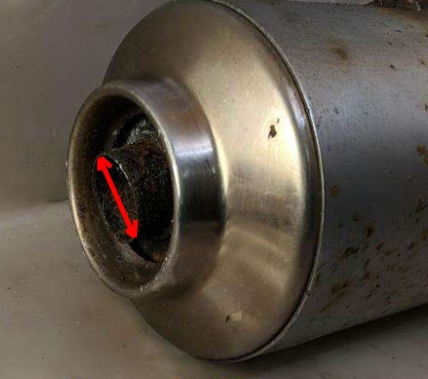

non, le diametre du tube par où sortent les gaz :
