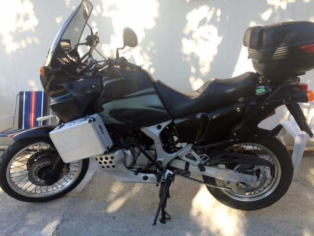

Dimanche dernier, je suis rentré de Lyon avec une RD07a de 2001 et 72000 au compteur. Comme il s'agissait d'un troc, je l'ai prise en l'état mais elle était assez crade. Donc j'ai fait un gros nettoyage, toutes les vidanges, bougies et produit aérosol pour carburateur sans les démonter. Les soupapes maquaient de jeu, surtout l'échappement du cylindre avant. Je passe sur la remise en état du Trip (condos et vitre) et autres améliorations pour lesquelles je remercie Yann et les contributeurs de leurs conseils. Après tout ça, la moto a une autre allure mais 3 points me chiffonnent et je sollicite votre avis :
Réglage carbu
N'ayant pas encore d'embouts pour mon carbtune, j'ai fait la synchro à l'oreille, puis regardé les papillons qui semblaient en phase. J'ai également fait la richesse mais je n'ai pas l'impression que la moto réagissait beaucoup aux variations +/- de ces vis. J'arrive à avoir un ralenti correct mais la décélération ne se fait pas très bien, notamment quand je roule. En gros, pas de frein moteur car les gaz semblent avoir du mal à se couper. Un indication : à chaud, si je tire un peu le stater, elle cale directement.
Vibrations bas moteur
Les culbuteurs étant réglés, le moteur tourne bien mais fait un bruit métallique dans le bas au ralenti. Ca s'arrête si je garde la main sur l'embrayage.
Calamine sur bougies avant
Comme je l'indique plus haut, la soupape avant était tendue. Cela explique-t-il la présence de calamine ou est-ce à chercher coté carburation ? J'ai mis un additif "soupapes" dans mon plein d'essence. Je redémonterai les bougies à la fin du plein.
Si quelqu'un peut me conseiller ou m'aider sur ces soucis de carburation, j'habite dans le 93. Si vous avez des problèmes avec votre électricité, tableau de bord, Trip master, etc. c'est plus dans mes cordes.
Merci d'avance

Ce matin après avoir calé 2 fois et noyé le moulin à 500m de la maison, j'ai dit "elle commence à me faire ch...". Alors demi-tour et on fait les choses sérieusement cette fois :
1) démontage et nettoyage des boisseaux de starter. Pas franchement sales mais j'en profite pour huiler le cable, nettoyer les boisseaux, donner un peu de mou.
2) Resserrage des colliers de manchons. J'enlève les entretoises des colliers d'origine et je reprends le serrage de tous les colliers de carbus.
3) synchronisation des carburateur : j'ai reçu les prises de dépression la veille (à visser sur les pipes d'admission). Et là...je me dis que la synchro à l'oreille...on oublie. J'ajuste donc les papillons et ca va déjà beaucoup mieux.
4) reprise de la richesse de ralenti
5) réglage de la chaine de transmission secondaire pendant que j'y suis (selon recommandation de Yann).
Je décrasse le bonhomme, j'enfourche et, là, j'ai enfin une machine digne de ce nom :
Le ralenti est enfin stable
Un frein moteur avec des vraies coupures de gaz
Le couple qui arrive plus tôt (vers 2500)
On entend presque plus la cloche
Yann, pédaler sur un vélo assemblé de ses propres mains procure un certain plaisir pour ne pas dire un plaisir certain. Ne devrait-on pas écrire un billet regroupant tous les conseils et astuces à l'attention de ceux qui achètent une vieille brêle comme la mienne. Sans ton aide et celle du forum, j'aurai vraiment galèré.
