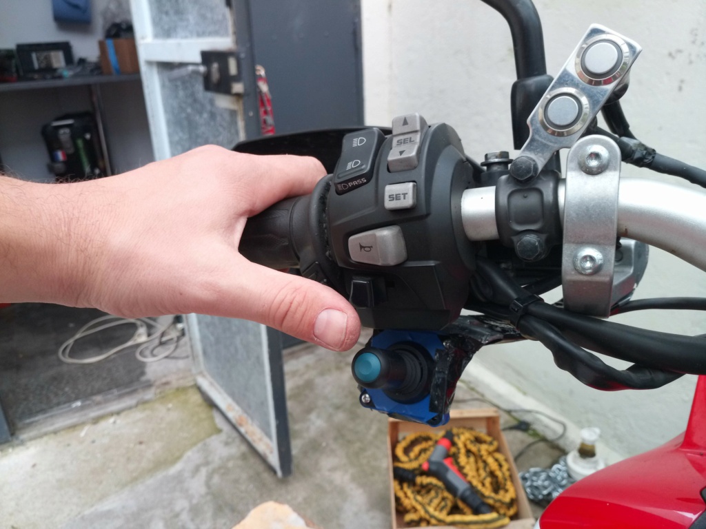

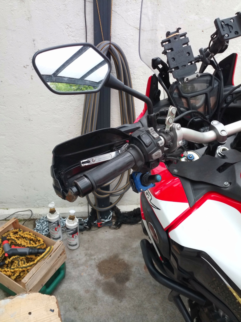

J'avais fait un post sur Terre & Bitume pour la fabrication d'une commande au guidon.
Voilà les photos du résultat.
Bon les finitions c'est pas parfait...
Joystick:
Le joystick au début je pense lui faire une pièce imprimée en 3D pour la fixation.
Mais en pratique le joystick est IP68, et comme il est déjà très gros, faire une boite pour l'intégrer proprement ca ferait un truc énorme.
Donc au final il est vissé sur une patte métallique elle même tenue au niveau de la fixation du protège main.
Il fait gauche/Droite haut/bas et il y a un bouton sur le bout du joystick.

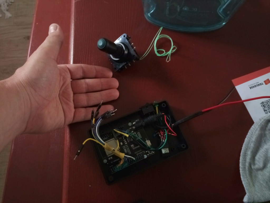

Cablage:
J'ai repris un cabe RJ45 pour relié le joystick au arduino sous la selle.
Arduino:
Et donc sous la selle j'ai mis une petite boite plastique avec un module arduino qui intègre le bluetooth.
L'alim se fait sur un + après contact, et régulé par une alimentation allume cigare désossée histoire d'avoir une tension stable.
J'ai ajouté une LED pour confirmer la mise en route, et un bouton pour l'éteindre.
Niveau logiciel c'est hyper basique, y a une librairie qui fait que mon arduino est reconnu comme clavier bluetooth en à peine quelques secondes après la mise en route.
Et j'ai associé à chaque action joystick une touche clavier.
A la base c'est pour Osmand ca me permet de déplacer la carte, de zoomer, de recentrer, et de changer l'orientation.

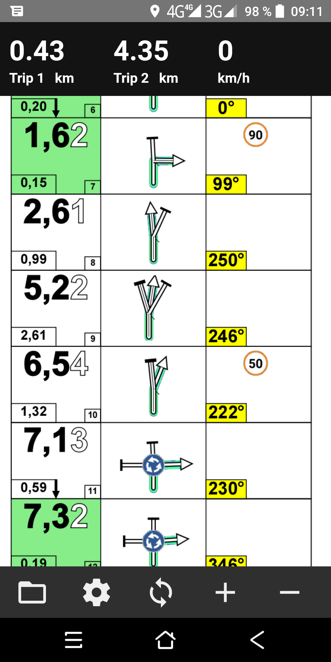

Pour le roadbook c'est encore plus simple il faut faire défiler le roadbook haut/bas, et corriger le tripmaster +0.1/-0.1.
Android:
Actuellement j'utilise mon smarthone durci (blackview 6800pro) pour soit Osmand, soit Piste Roadbook.
Le smartphone est fixé avec un support rammount et au dessus du compteur pour ne pas avoir à trop baisser les yeux.
Là je vais récupérer une tablette 8" durcie pour la réparer. Si j'y arrive je pourrais passer de mon téléphone 6" à une tablette 8" ca devrait être le top niveau lisibilité.
Logiciel:
je fais mes traces GPX comme tout le monde avec basecamp & co.
Pour l'avoir sous forme de roadbook, je le fais dans Rally Navigator. C'est un peu long pour faire ca bien, mais je trouve ca plutôt rigolo à faire.
