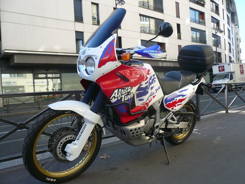

Je viens d'acheter une 750 Africa Twin RD07 de 1994, bleu blanc rouge, de 78.000 km dans un état extérieur nickel. Un motard pas très averti m'a même demandé si c'était la nouvelle Africa Twin.
Elle sonne bien, j'espère pouvoir faire encore de nombreux kilomètres avec elle.

C'est vrai qu'elle est pas trop moche ma p'tite moto. Depuis la photo j'ai viré les protections des fourreaux de fourche, c'est plus pratique pour mettre l'antivol. Je les remettrai au moment de la revente... si je la vends un jour.
Et j'ai viré aussi les crash bars. J'ai envie de mettre des Heavy Duties qui ont l'air plus sérieux.

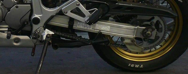

mais ta chaine à l'air bien trop tendue
DETENDS LA VITE
c'est important ça ruine tout sinon §nul
il faut qu'elle puisse aller toucher le dessous du bras oscillant
il y a plein de post à ce sujet
(oh Titi , tu dors ? , c'est ton travail ça) :lol:
Globe-rouleur
Messages : 236
Re: Bonjour !
#21 Message par Globe-rouleur » 18 oct. 2015, 10:03

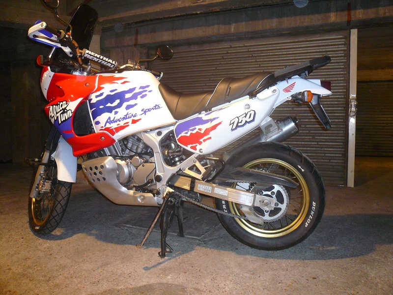

Voilà une photo de la chaine sous un autre angle. Quand la moto est sur la latérale, je peux la faire toucher le bras oscillant.
C'est correct, ou c'est toujours trop tendu ?
Francis
Messages : 9257
A remercié : 62 fois
A été remercié : 58 fois
Re: Bonjour !
#22 Message par Dudu.13 » 18 oct. 2015, 10:10
alors , ça a l'air d'aller ;)
Re: Bonjour !
#23 Message par TiTi » 18 oct. 2015, 10:51
Tu as une béquille centrale alors même photo mais sur la béquille centrale ;)
Et donc roue AR en l'air il te faut minimum 8 cm de flèche.

Il manquait bien 2 ou 3 cm de flèche pour avoir les 8 cm sur la centrale. Alors, j'ai détendu. C'est comme sur la photo maintenant.
Je me suis aperçu que les escargots de tension de chaine étaient inversés : celui marqué 'R' était monté à gauche coté chaine, et celui marqué 'L' était coté disque. Pas bon. L'escargot 'L' qui doit donc être à gauche coté chaine est plus épais que son petit frère. Je les ai remontés comme il faut.

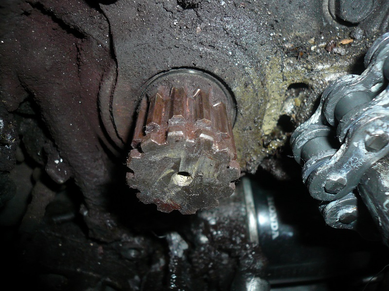

Tant que j'étais les mains dans le cambouis, j'ai sorti le pignon de sortie de boite pour voir l'état de l'axe. Ben, c'est un peu bouffé, mais ça doit pouvoir encore faire des bornes. Ton avis Titi ?
