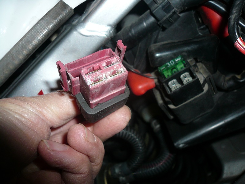

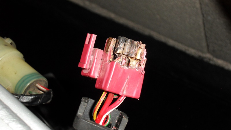

J'ai eu les même symptomes et pour moi : voir photo
- Fichiers joints
- RD07 Relais avant web.jpg (149.15 Kio) Vu 2597 fois
- RD07 relais connection cramée 2.JPG (109.51 Kio) Vu 2944 fois

Très intéressant. Merci pour l'info. Je vais vérifier ce soir l'état de ce connecteur en priorité, et l'asperger de WD40 s'il n'est pas cramé.

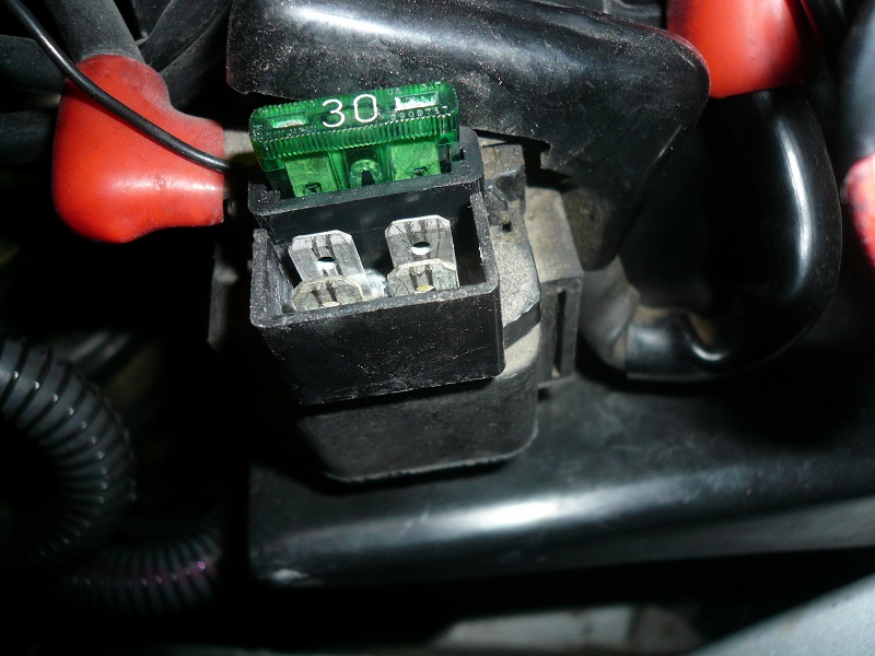

Bon, ça y est, le problème est réglé.
J'ai vérifié le serrage des cosses de batterie (c'était bon) et regardé les fusibles (tous étaient ok).
J'ai débranché la grosse prise au dessus du relai de démarreur, pas du tout cramée mais pas très propre. Du WD40 là dessus pour nettoyer et chasser l'humidité et c'est reparti comme en 14 ! Maintenant, tout fonctionne et elle démarre au 1/4 de tour.
Je vais acheter un vrai contact cleaner, plus conducteur que le WD40, pour remettre une couche sur cette prise puisque ça a l'air d'être un point faible.
Merci pour vos précieux conseils !
