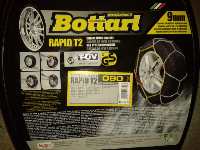

Chaine testée hier matin 02h00 retour de boulot tardif et tempête de neige,
c'est §super §super
Merci Dahu05 §tchin , j'aurai jamais pensé rouler sur la neige en moto . Et c'est vraiment une super expérience.
Bon j'aurais préféré quand même l'essayer par beau temps, de jour sur une belle route de montagne.
Et ça s'est fait de nuit, par glagla et tempête de neige, mais ça m'a permis de rentrer chez moi.
Pour ceux du coin (la Yaute) j'ai passé le col d'Evire sens Bonneville - Annecy ;)
Les (mauvaises, comme d'hab) photos du matos.
Chaîne moto Forum 1.jpg (223.44 Kio) Vu 3302 fois
c'est pas celle du shopping :oops: , mais des pas cher de Carrouf (car plus fines pour passer sans toucher nulle part) :idea:
chaine neige forum 3.jpg (196.66 Kio) Vu 3302 fois
chaine neige forum 4.jpg (263.34 Kio) Vu 3922 fois
et quelque modif comme rajouter une partie de chaine pour éviter la partie du pneu sans chaine comme précisé par Dahu05, avec deux mailles à pincer et raccourcir les Z de chaque coté.
chaine neige Forum2.jpg (243.96 Kio) Vu 3302 fois
J'espère faire un tuto pour les modifs avec la seconde chaine.
J'ai pas chainé l'avant, j'ai un peu peur que la chaine se coince dans le sabot raidisseur de fourche, et c'est passé nickel en monté comme en descente.
Bon j'ai pas dépassé le 40 sur le plat.
