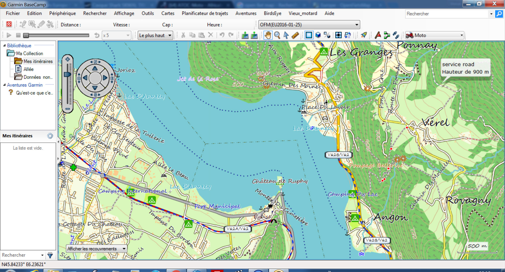

Je préfère Open Fiet Map. Ici la page pour télécharger toute l'Europe (9.2Gb)
http://www.openfietsmap.nl/downloads/europe
Pour la version PC, extraire tout le zip et exécuter l'exe qu'il y a dans le dossier.
Une fois basecamp lancé, vous pouvez cliquer sur "installer les cartes" dans le menu "Cartes". Le système vous indique combien de Mo ou Go ça prend, histoire que vous ne dépassiez pas les 4Go, ce qui rendrait la carte illisible par votre GPS.
Carte très précise, c'est ma préférée pour la balade.
P'tite capture d'écran:
http://photos.vieuxmotard.fr/cartes/OFM_lac_anecy.jpg
