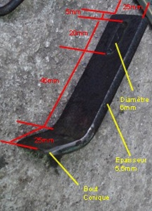

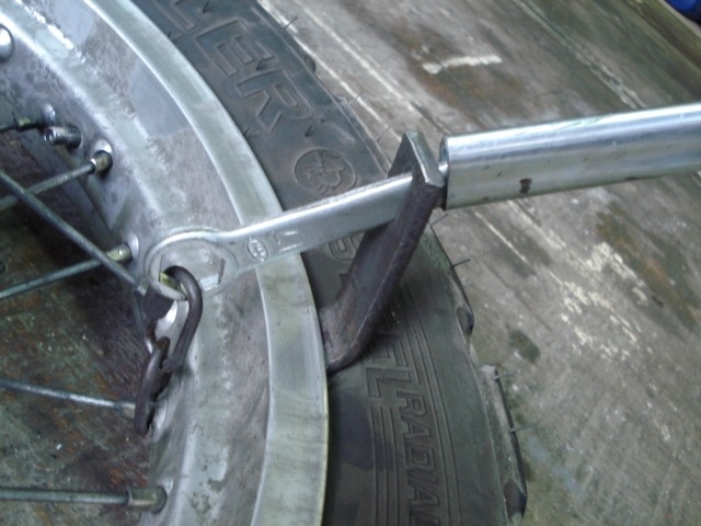

si tout seul j'avais fait un petit outil qui va très bien et qui se sert de l'outillage de bord
(c'était dans l'ancien fofo)
Titi t'as pas gardé le truc des fois ? avec comment le placer sur les rayons §hein
Jamais réussi à bouger le pneu avec l'outil !
t'as du mal le faire
le mien pour l'avoir essayé plusieurs fois :cry: marche très bien

Dudu.13 a écrit : ...
Je crois que c'est celui la. §hein

#23 Message par Dudu.13 » 30 mai 2016, 21:12
super §super2
merci jojo
c'est pas trop compliquer à se bricoler
et ça rend bien service pour déjanter le pneu si on crève tout seul
sans la béquille latérale d'un cops pour aider
