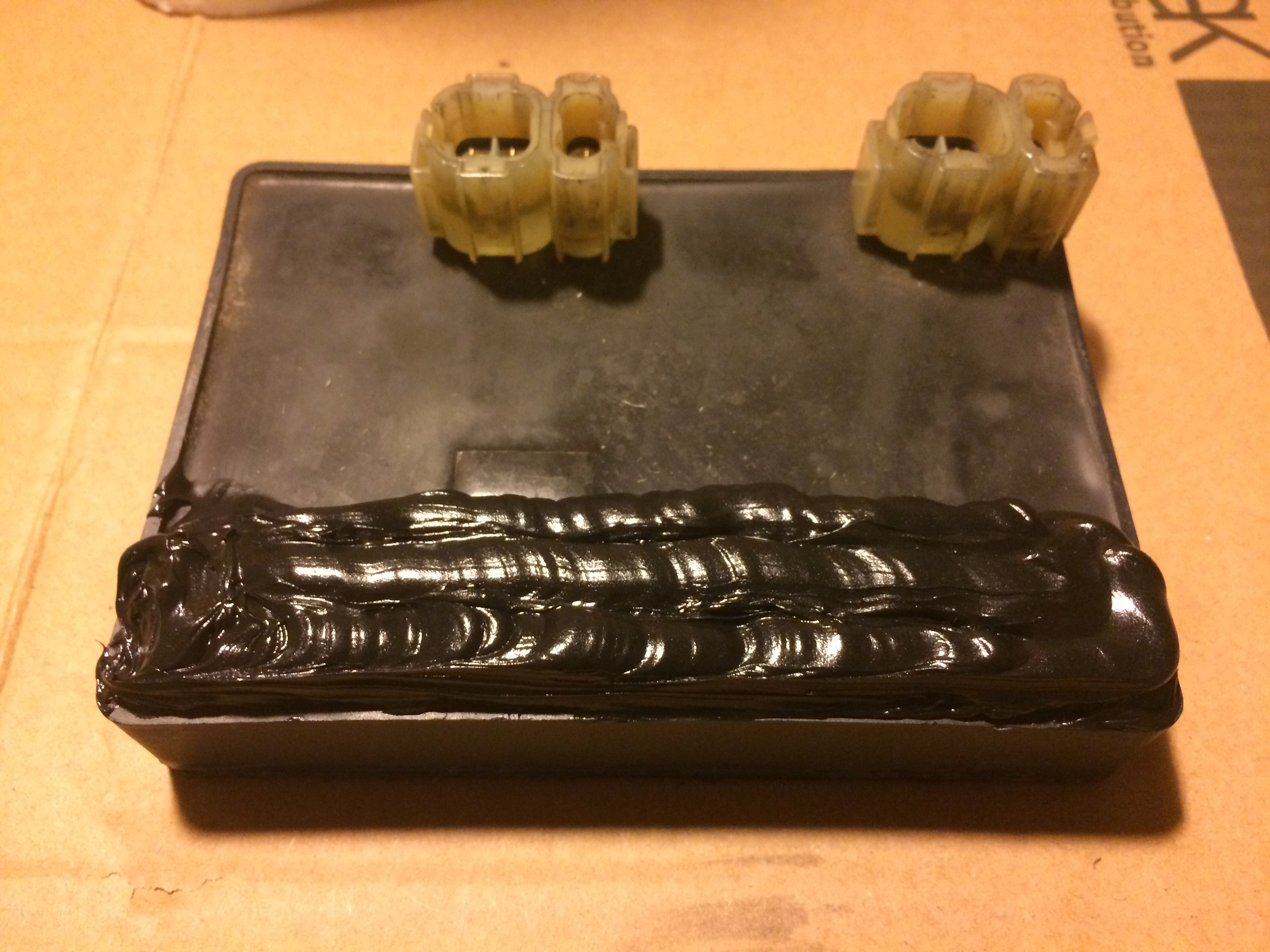

Comme je le disais, j'ai commencé hier soir à démonter le CDI.
Un coup de dremel pour découper tout autour du boitier
Un coup de tournevis et le capot s'enlève plutôt facilement
Bon avec ma délicatesse, evidemment j'ai cassé le capot, mais c'est pas grave
Après ça devient plus pénible, on obtient une sorte de mousse collée au circuit imprimé et il faut l'enlever
Mais les bouts s'enlèvent que par petits morceaux
très petits morceaux
très très très petits morceaux...
Voilà ce qu'on obtient au bout d'une 1/2h de travail avec une lame de cutter et des doigts de fée... enfin de grosse fée quand même
Bon maintenant je ne vois pas de soudure sèche ou abîmée.
Mais mes compétences en soudure remontent au collège et aux cours de techno...
Faudrait que je trouve une loupe pour bien voir, car à l’œil nu c'est pas simple

Ok, merci pour les conseils.
J'avais peur de trop chauffer le circuit, j'ai l'impression qu'il va fondre...
- Camel
- Messages : 4880
- Localisation : Villemoirieu
Re: Réparer un CDI
Oui, faut pas rester 3 minutes dessus
sinon ça crame. C'est pour ça que ce serait bien de t’entraîner avant sur autre chose de moins précieux qu'un CDI.
