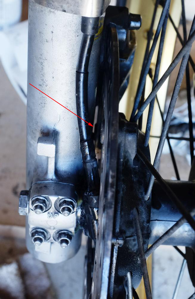

Plusieurs fois que ça m'arrive en remontant la roue avant. En la faisant tourner à vide, ça fait tac tac et ce sont les têtes de vis du disque droit qui vient toucher un bossage du fourreau de fourche.
A chaque fois, j'ai redémonté, remonté, et réglé mon souci sans vraiment comprendre.
Hier, miracle !
On retrouve le même souci avec les copains, mais le chevalier blanc §aime était là, et une fois de plus a démontré la supériorité écrasante de sa cervelle sur la mienne. :oops:
là, c'est l'interstice où se situe le problème.
et la solution !
(133.62 Kio) Téléchargé 1636 fois
on voit qu'après serrage, l'épaulement de l'axe juste après la tête hexagonale dépasse un peu par rapport à la bride.
C'est pas bon ça !!
Redesserrer la bride et ressortir un peu le fourreau pour que ce soit à ras.
Et voilà. Gaffe au prochain montage donc.

#2 Message par Bouillou » 18 juin 2017, 16:43
Evident mon cher Bebert! Par principe, je dessers/ressers les vis qui maintiennent le garde-boue AV sur le "rigidificateur" de fourche pour éviter la contrainte sur celui-ci...

#5 Message par TiTi » 18 juin 2017, 19:58
Ben oui, l'axe doit affleurer le fourreau, pas en butée !!
Ou plutôt le fourreau doit affleurer l'axe :mrgreen:

Comme je mets toujours l'axe en butée, j'aurais plutôt pensé à un oubli ou une interversion d'entretoise. Bien vu comme disait l'aveugle à sa femme qui était sourde :P

#12 Message par Bro7 » 18 juin 2017, 21:51
J'ai exactement le même problème, et surement en pire... :|
J'ai bouffé le porte étrier de frein droit. Et j'arrive loin de l'alignement...
J'ai beau écarté les fourreaux, ils reviennent dans la position que tu montres... §bandit
J'avoue que je ne sais pas pourquoi ça fait ça.
La solution que j'ai trouvé, c'est rentré des rondelles faites maison à l'arrache entre le fourreau droit et l'entraineur de compteur.
C'est pas très académique mais au moins, ça marche bien!
A la base, je me disais que c'est à force de tomber que ça c'est tordu quelque part mais tu ne l'as pas tant maltraité que ça la tienne?? §hein

#14 Message par Marcopolo » 18 juin 2017, 21:59
Bro7 a écrit : 18 juin 2017, 21:51 ...
Peut-être le rigidificateur qui a un coup dans l'aile.
J'en ai un comme ça en stock, si j'aligne bien la fourche comme l'explique Bébert, impossible de remettre les 4 vis du rigidifi..., garde-boue enlevé pour validé le non montage.
J'en ai conclu qu'il est faussé, j'en ai mis un autre et là nickel pile-poils.

#15 Message par Faby68 » 18 juin 2017, 22:00
Faby68 a écrit : 18 juin 2017, 21:01 Tiens, c'est marrant ça, j'ai eu le même problème avec la Hornet la semaine dernière, donc redémontage et remontage jusqu'à que je pige que l'axe devait être bien rentré, à fleur du fourreau. Par contre ça me l'a encore jamais fait sur l'@T :D
En fait je viens de me souvenir, c'est pire que ça : j'avais rentré la jante entre les deux fourreaux.... à l'envers ( genre disque gauche à droite et lycée de Versailles ) :oops: eh ouais, pas d'entraineur de compteur sur la Hornet pour repérer le bon sens... §triste
C'est possible mais je n'ai pas forcé pour mettre les 4 vis du rigidficateur. Ça tombait bien en face... §malade

#17 Message par Marcopolo » 18 juin 2017, 22:10
Bro7 a écrit : 18 juin 2017, 22:07 ...
Ben alors c'est toute la géométrie qui a bougée, ça a toujours été ou c'est suite à quelques légères figures de style §siffle

#18 Message par Africalain » 18 juin 2017, 22:23
sauf si le dit rifidigititateur est seulement cintré. Ça peut tomber juste quand même. Il faudrait comparer avec un bon.

#19 Message par Chmotard » 18 juin 2017, 22:37
Normalement il faut faire pomper la fouche pour tout aligner avant de resserrer sur l axe.
Mais malgré ça il faut parfois faire comme bébert l explique. Bizarre.

#20 Message par Marcopolo » 18 juin 2017, 22:43
Chmotard a écrit : 18 juin 2017, 22:37 Normalement il faut faire pomper la fouche pour tout aligner avant de resserrer sur l axe.
Suis d'accord avec toi Christian pour l'alignement en pompant,
mais c'est pas normal de devoir forcer sur les fourreaux, ça va user prématurément les bagues de guidages, ou alors, c'est qu'elles sont déjà usées.

#22 Message par Chmotard » 19 juin 2017, 20:50
Marcopolo a écrit : 18 juin 2017, 22:43
Moi je pensait plutot a un tube un peu plié...

#23 Message par ZeMouette » 19 juin 2017, 22:50
Tout pareil Bebert et Brossette, rendu compte quand le porte disque touchait l'étrier, du coup creusage de cervelle, ptite verif sur la RMT et zou.
Depuis en remontant j'fais jsute gaffe que ce soit bien aligné, si ca ne l'est pas, je tire un peu sur le tube et zou (truc tordu ? normal ? bref pas de soucis en roulant donc osef)
Mais pas évident à choper ce truc, facile de se tromper malheureusement, belle initiative de le faire remonter, que ce soit pour les newb'z que pour les pro.
Faut avoir trouvé la soluce ou qu'on te l'ai dit sinon ca m'étonne pas qu'on se mette à cogiter longtemps devant...

Africalain a écrit : 18 juin 2017, 22:23 sauf si le dit rifidigititateur est seulement cintré. Ça peut tomber juste quand même. Il faudrait comparer avec un bon.
Ou le régidificateur monté à l'envers ? Il y a une flèche qui indique le sens du montage. Sur le mien, il n'était pas très visible.

#25 Message par Bro7 » 28 août 2017, 14:39
Salut les amis.
:@ J'ai mis un moment à le retrouver ce post!!! :evil:
Du coup, lors de la dernière révision, j'en ai profité pour redresser un peu le rigidificateur (qui était bien dans le bon sens).
:arrow: C'est du chewing gum, ça se redresse à la main :|
:arrow: Après 2 ou 3 essais, je suis revenu avec un emplacement correcte du bras de fourche et plus rien ne frotte. Je n'ai plus besoin des rondelles que j'avais placé.
Je vérifie ce soir que ça ne bouge pas en roulant mais la solution a l'air de se trouver dans l'écartement millimétrique du rigidificateur. ;)
