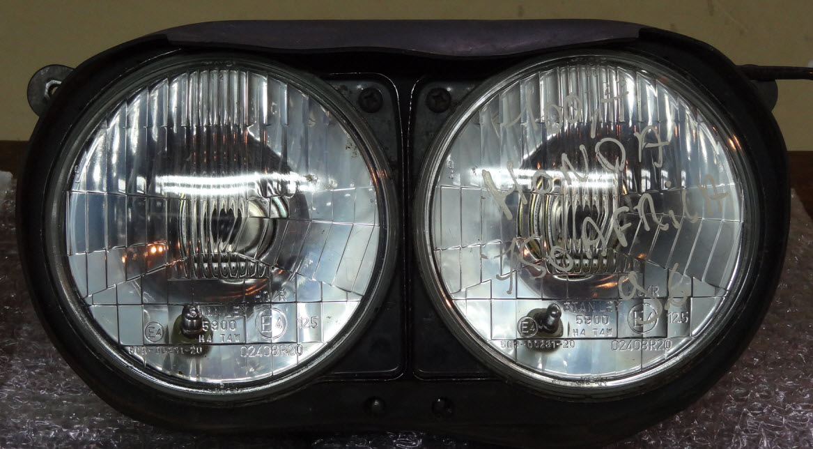

vlà un morceau pour de vrai :
Donc si il y a de généreux donateurs/sponsors qui suivent le projet, voilà ce qu'il me manque :
- un bout de faisceau avec prise h4
- une vieille tdf transalp
- une tdf rd07a hs (suffit que le contour des phares soit intact)
- une araignée rd04/rd07(a)

J'avais questionné un autre gars sur lbc qui avait fait un montage identique, à priori double-optiques de 125tdm.
Si quelqu'un a un 125tdm sous la main, pour connaitre les dimensions des optiques, et savoir si c'st du H4 ...

Ce sont les mêmes que les aprillia pegaso 650, ceux de la TDF Boano. J'en ai monté récemment sur ma TDF, elles sont très bien ces optiques, le prix est correct.
Par contre, si tu veux les monter sur l'araignée d'origine, il va falloir bricoler. §huhu

A 70€, ça vaudrait le coup d'essayer.
Les optiques font 90mm, donc un encombrement en largeur de 200mm, ça doit passer dans la tête de fourche Transalp sans modification, hormis construire le support.
Bon je vois que Merzouga a répondu avant moi ;)
Effectivement on dirait une copie des Boano, mais un poil plus petit en diamètre ?
Merzouga, tu aurais une photo montées §siffle

#25 Message par Merzouga1965 » 20 juil. 2014, 20:52
Oui, regardes ici : viewtopic.php?f=23&t=664&start=340 et la page suivante.
Le diamètre des Aprillia Pegaso est de 90 mm .
