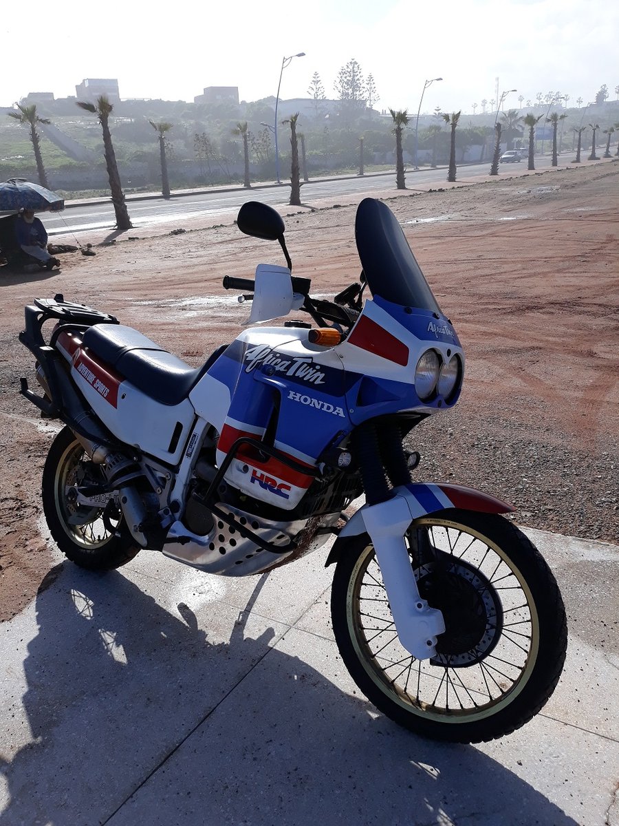

#7 Message par Vertigo » 31 janv. 2018, 13:26
Suite à mon installation au maroc, j'ai remué ciel et terre pour trouver une africa twin. Et après 6 mois de recherche et d'investigation chez divers mécanos, voici ma titine §aime
L'état global est plutôt correct et il faut savoir que trouver une machine en règle comme ça au Maroc n'était pas gagné ... De plus, le marché moto est surcoté ici, je l'ai payé presque 3000 euros en sachant qu'il faut retaper le moteur.
Voilà maintenant les segments et joints de soupapes sont commandés chez un concessionnaire honda à casablanca. Il ne me reste plus qu'à attendre 15 jours pour les réceptionner et confier tout ça à un mécano connu ici (main d'oeuvre pas chère)
Salutations

#8 Message par StefouineXRV650 » 29 juil. 2021, 08:36
Wow, et en plus avec le support top case GIVI.. j'en avais jamais vu d'autres sauf sur la mienne ^^
