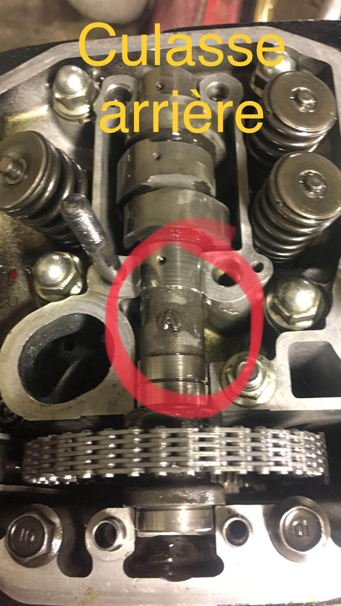

je viens de relire ton post de remontage du moteur!
j'ai vu que je t'avais deja filé une soupape d'echappement je dois plus en avoir ,et du coup de addmition moins sur aussi!
je crois que le diametre de queue est different des autres modeles!
là il faut chercher du 87/88 exclusivement!
j'ai cru deceller autre chose aussi!
est tu sures de la bonne place des arbres a cames? tu les as bien reperés?
j'ai l'impression qu'ils sont inversés! :|
d'après la Revue Honda l'avant n'aurait pas les gorges qu'il a sur ta photo...
je vais chercher sur le bon coin, il me semble avoir vu des culasse pour les modeles 88/88, merci pour ton aide §super
chaque cylindre avait leur boite dedié, donc pas pu me tromper, mais ne connaissant pas l'historique de la moto je vais verifier cela.

j'en suis pas sur à 100/100 mais il disent partie epaisse cylindre avant!
je me rappel aussi qu'il n'y a pas de reperage F et R comme sur les modeles suivant et
comme tu avait déjà une soupapes tordu au demontage il se peut qu'il ai été intervertit aussi avant....
m'enfin en fonction du sens de rotation tu dois avoir une came arrondit pour l'ouverture et une plate pour la fermeture rapide...
j'en ai pas sous les yeux pour vefifier( c'est en rectif)
Messages : 6140
Re: Un mystère sur ma PD06
#19 Message par Stefter » 26 févr. 2018, 16:12
après avoir trouver des arbres de PD06 et les avoir comparé à d'autres arbres reperés similaires ..
tu est bon !
celui avec les rainures devant et le plein derierre comme lors du demontage et de ton remontage!
desolé d'avoir crée le doute ,mais c'est pas clair meme sur la revue Honda de 87/88...
desolé!

J’ai vérifier, j’ai la RT en PDF sur mon tel :roll:
Voici ce que donne ma RT
Voici ce que j’ai
