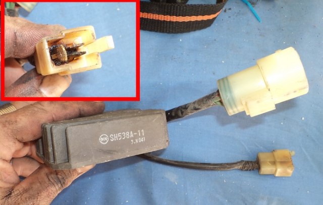

#7 Message par Yop1025 » 30 janv. 2015, 08:56
14.7 V à 5000 T/M, feux eteints ;)
tu as regardé l'état de la connectique de ton régulateur ?
si c'est ca, faut le shunter et reprise ensuite des tensions.

#9 Message par Pyrene1 » 30 janv. 2015, 22:03
Elle est soudée, direct !!
mais ralenti ok,
5000Tours et phares OK !!
mais si je vous posais la question c'est que 17, 18V ça ne me plait pas trop,
de toutes façons, j'ai 2 regulos de rechange

#12 Message par Faby68 » 15 juil. 2015, 23:32
Régulateur, c'est sûr à 99 %
Fais une recherche sur le forum, le sujet à été très souvent abordé.

§+1 avec Faby
ne va pas cramer ta nouvelle baterie ;) comme dab regarde l'état de tes connecteur de regulateur .

#16 Message par Dode38 » 16 juil. 2015, 07:58
Dode38 a écrit :Régulateur à changer ;) ou connectique à vérifier :roll:
Tu peux essayer ceci pour te confirmer qu'il ne régule pas correctement.
Tu démarres sans les phares, tu mets les phares, tu roules quelques kms et si c'est le régulateur, la moto va commencer à déconner :cry: tu éteins immédiatement tes phares, et tu vas constater que la moto repart normalement.
En fait, ton régulateur ne fournit pas assez pour les phares et recharger la batterie, du coup, les phares/accessoires pompent sur la batterie jusqu'à épuisement ;)

#19 Message par yoshi_31 » 22 juil. 2015, 20:48
Donc nouveau régulateur monté mais problème persiste avec les phares.
Tension à 13.5V avec veilleuse (conduite) et 14.5V (ralenti).
Tension à 12.4V avec phares (conduite) et 12.9/13V (ralenti).
Du coup test des phases de l'alternateur et verdict : 2 phases HS lors du test voltmètre à 5000 tr/min
Bon finalement c'est tonton alternateur qui est mort :cry: :cry: :cry:
