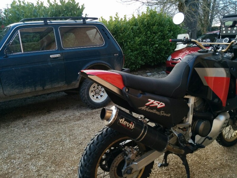

C'est pas plutôt un capot de selle??
En tout cas joli rendu l'ami!! ;)
Sinon la boîte à fumée doit bien brailler... :D
Dernière question: tes flancs arrières: ils viennent d'une 07a, c'était déjà installé ou c'est toi qui a rajouté?

Euh si bien joué, je me suis emmêlé les pinceaux, c'est un capot de selle de monstro que je voulais utiliser pour faire un sabot sur une autre moto. Ça date
Oui les flanc viennent d'une rd07, c'est moi qui les aient montés..
Et oui elle respire bien, faut que je trouve une chicane de devil §heu

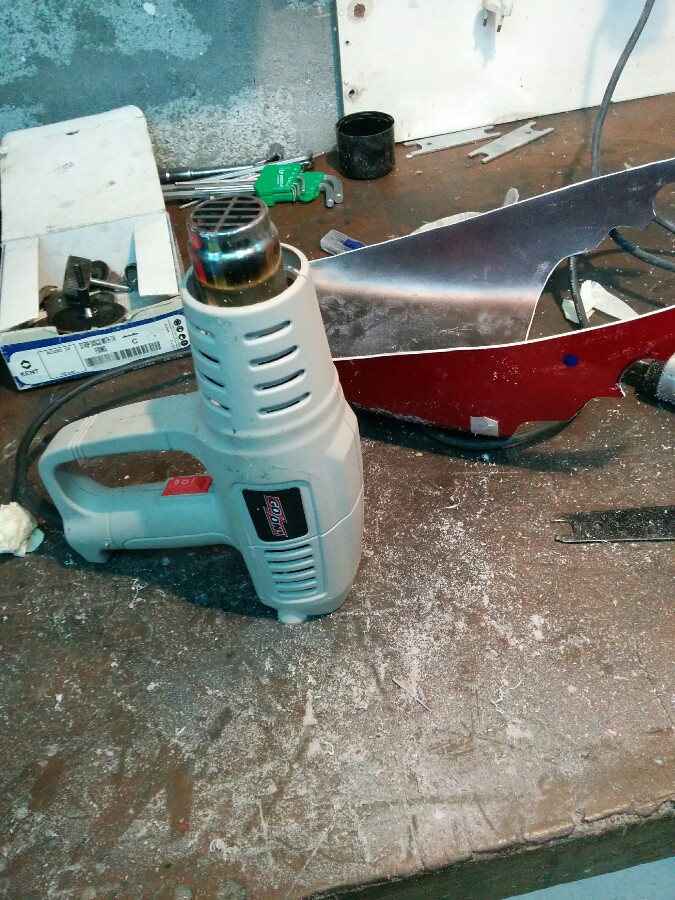

Bien le bonsoir à tous, un petit peu d'avancement ce week-end. J'ai attaqué le bout de boucle arrière (support du port-paquet)
Déjà, un peu de chauffage pour mettre en forme un peu mieux le garde boue et un peu de finition.

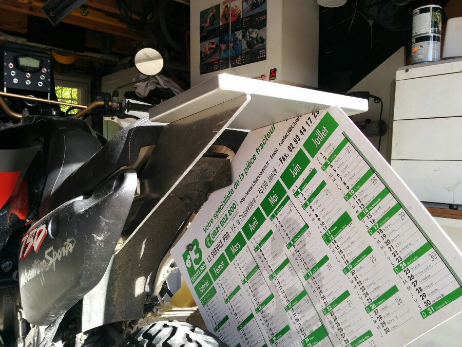

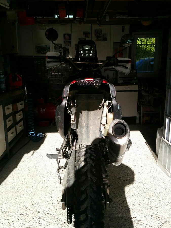

Un petit essai avec le feu que je vais mettre pour voir :
Oui oui vous ne voyez rien c'est normal, gros contre jour désolé, j'ai que celle là §dsl

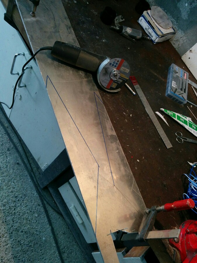

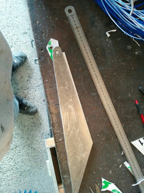

Et alors que je me cassait la tête à réfléchir comment j'allais m'y prendre avec des bouts de tubes, mon père me sort une idée d'enfer, pour pas cher (reste de ce que j'ai utilisé pour mon tableau de bord) discret et facile à faire (pas besoin de cintreuse etc...)
Photos...
Gabarit en carton :
On découpe : (remarquez bien les deux pièces identiques que jai découpé)
Je me rends compte que rien n'est symétrique à l'arrière du cadre, j'aurai dû aller un peu moins vite §mdr
Du coup je fais un autre gabarit pour le deuxième côté :
Voilà la différence entre les deux côtés :
Modifié en dernier par Skyline-38 le 15 févr. 2016, 05:37, modifié 1 fois.

Petit montage à blanc pour voir...
Rien ne va :evil: le carton étant plus fin devait mieux ce loger, j'ai donc revu un peu l'angle du bas pour affiner un peu. Pas de photos, j'ai fini à la nuit on ne voyais rien, j'en ferais demain si j'ai le temps. C'est beaucoup mieux. :D

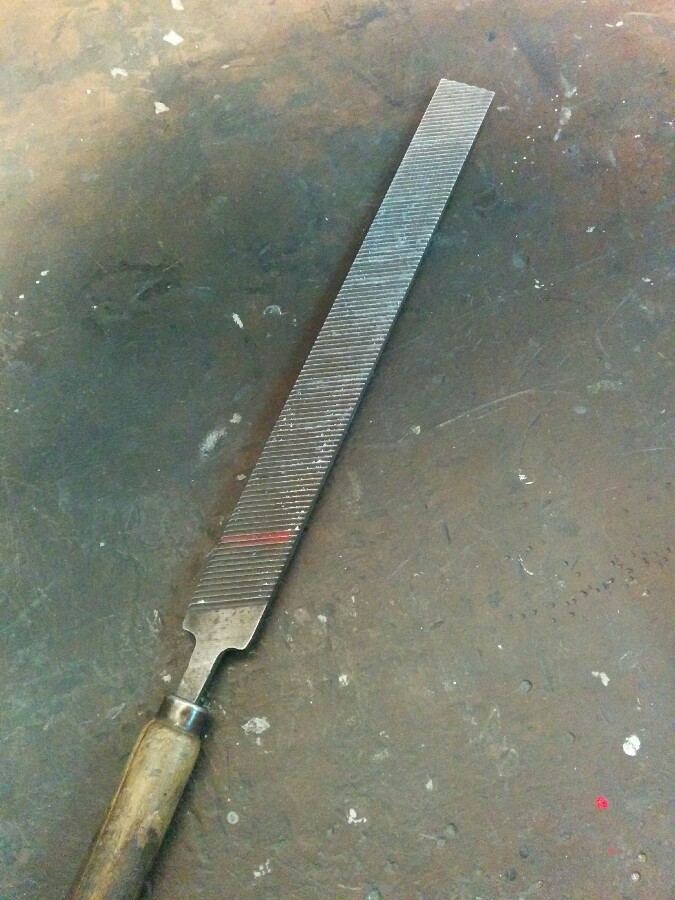

- je travail l'allu assez facilement, une disqueuse avec un disque à tronçonner spécial aluminium, je fais une coupe la plus propre possible et après un coup de lime spécial aluminium aussi, c'est une lime qu'avait mon grand père, je t'avoue que j'en ai jamais recroiser dans les boîte où j'ai travaillé. Je te prend une photo ce soir.
Pour les deux pliages je n'ai pas de mérite, c'est le travail d'une plieuse, c'est du 4mm d'épais les pièces noir donc à l'étau c'est dure de faire quelque chose de propre.
- les vis tiennent directement dans la tranche de l'allu oui, c'est des vis de 3 dans du 6mm d'épais, j'ai percé/taraudé assez profond pour pouvoir mettre des vis assez longue. Ça a l'air costaud, je montrait tout ça au frein fillet pour être tranquille.
- je n'ai fait aucun plan, j'ai fais des gabarit en carton au début, après en plexis, pour avoir l'angle fixe et pouvoir le donner à plier.
Merci pour les encouragements ^^

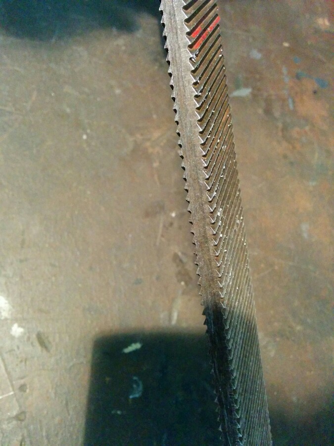

Édit : j'ai eu le temps de prendre en photo la lime ce matin avant de partir au travail :

Lime à gros dévoiement pour empêcher de bourrer. En trouve chez les distributeurs d'outillage pro, mais je ne pense pas que l'on en trouve en GSB.
Alain

Africalain a écrit :Lime à gros dévoiement pour empêcher de bourrer. En trouve chez les distributeurs d'outillage pro, mais je ne pense pas que l'on en trouve en GSB.
Alain
Voilà toutes les précisions, merci §super2
