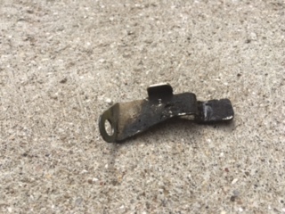

Bonjour,
Aujourd'hui, j'ai démonté mon sabot, histoire de d'aller voir l'état du cadre derrière .
Une fois le sabot enlevé, j'ai trouvé une petite pièce ... J'ai cherché, mais je n'ai pas trouvé d'où ça vient !!
Est-ce que ça parle à quelqu'un ?

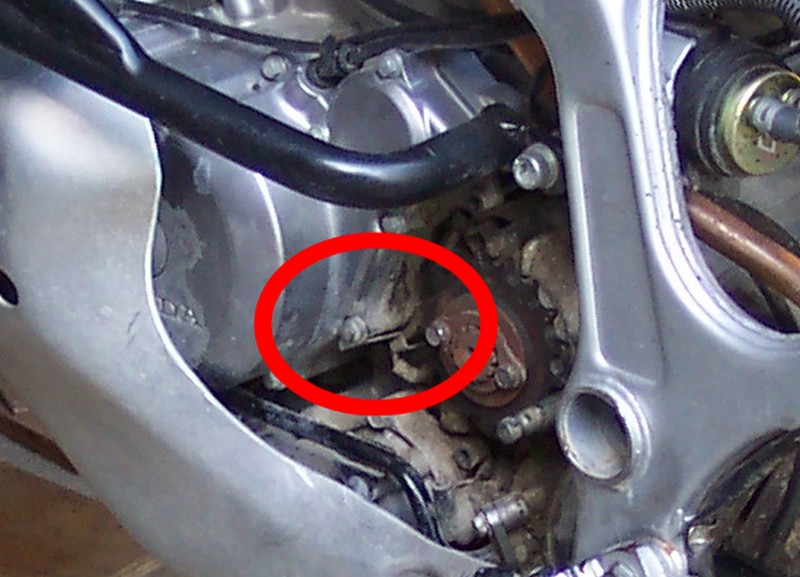

Dode38 a écrit :Pratiquement sûr que cette pièce se situe au niveau du N°7
C'est pour éviter que ce bout de faisceau se ballade.
elle se fixe normalement a la pompe eau pour eviter au fil cité par Denis de se baladé vers le pignon!
ça le maintient dessous la pompe eau avant de remonter vers l'axe de sortie de boite
là sur une transalp
on voit la pate qui maintient le fil sous la pompe
mais il semblerai que sur 07 la pate se fixe sur le carter moteur vers l'alternateur
on le trouve en suivant les fils

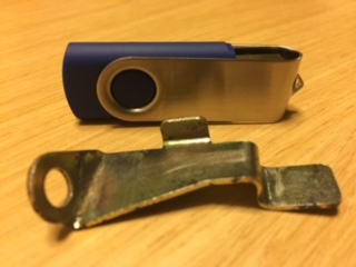

Merci à tous de votre aide, voici quelques indices complémentaires :
Une photo de la pièce avant que je la nettoie ! Au vu de sa couleur, il se peut qu'elle se trouve au niveau du bas moteur .
Pour une meilleure idée de la taille, une photo avec une clef USB ...( désolé maxou, je n'ai pas trouvé de briquet !)

#12 Message par Zouaverifle » 13 sept. 2016, 07:16
Tu as un mp.
STefter est dans le vrai, j'ai eu la même problématique.
Patte de fixation des fils, se positionne sur le Carter (agrandis la photo, on voit la patte de fixation sur la gauche du pignon quasi a l'horizontal de l'ASB)

#16 Message par TiTi » 13 sept. 2016, 09:59
Ayé ! Trouvé sur une photo !!!!!!!!!!!!!!!!

#18 Message par Stefter » 13 sept. 2016, 15:30
TiTi a écrit :Ayé ! Trouvé sur une photo !!!!!!!!!!!!!!!!
oui on la voit aussi sur ma photo mais pas entourée sur la mienne

#19 Message par Zouaverifle » 13 sept. 2016, 15:35
J'oubliais...comme Bébert, l'autre piece est un embout cruciforme de tournevis ou visseuse...

Re: Pièce récupérée dans mon sabot ?
#20 Message par Africasteph » 13 sept. 2016, 21:36
C'est bien cette pièce, désolé je n'avais pas compris le n° 7 !
Par contre, je crois que je vais ouvrir un nouveau post car je n'ai plus besoin de mon embout de visseuse §mdr
