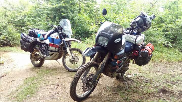

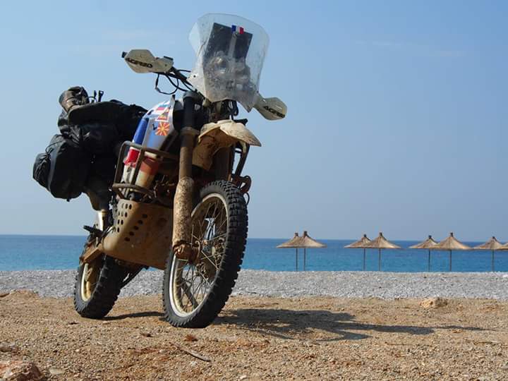

Hello les amis !
Je fais suite au poste de construction de mon africa twin 650 où vous m'avez bien aidés. Par manque de temps, je n'ai jamais pris la peine de vous poster la moto fini, et j'en ai un peut honte...
Pour me rattraper, je viens vous informer que la belle est bien parti à l'assaut des steppes Mongoles ! Nous sommes partis il y a 4 mois, avec mon collègue, Gaspard et sa transalp 600. Nous ne sommes qu'en Grèce ! Et oui, nous profitons de découvrir le monde, les gens, les cultures et les belles pistes offroad !

merci du partage !!!
'tain les furieux, tout ça en casque cross ??

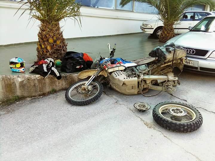

Je me suis tapé un petit coup de déprime et gros coup de folie ces derniers jours. Vos messages remontent le moral
Bebert, le casque cross on s'y fait. Le seul bémol sur le mien c'est que la visière était déjà fendu lors du départ alors je dois la caler presque à fond en bas pour ne pas qu'elle bouge. Mais de toute façon ma mamie ne prends pas plus de 135 km/h et je ne cruise jamais à plus de 100. Puis la nouvelle bulle protège bien ! D'ailleurs j'en suis assez content. Elle est solide, efficace, et la tête de fourche n'est ni difficile ni chère à fabriquer.
J'ai juste modifié un peut les câblages pour laisser les relais de phare sous le réservoir et enlevé la clé. Même si ça c'est plus inhérent à la fourche.
J'ai beaucoup roulé ces derniers jours pour sortir de Grèce. Une sorte de fuite en avant. Et je trouve que la moto consommes pas mal d'huile. J'espère que c'est pas trop grave
Disons que 1l/1000km ca commence à faire. Mais il faut que je vidange car l'huile est pourri. Sûrement à cause du nouvel embrayage qui a patiné pendant 4000km, parce que l'huile n'en a que 6000.
Remarque vu sa conso, il doit plus en rester beaucoup de l'origine

Franchement il y en a tellement de différentes dedant que la vidange presse. J'ai mélangé les grades, et j'ai même mis de la minéral une fois car je n'avais rien d'autre sous la main !
Je vais profiter d'être à Istanbul pour lui faire une petite santé. D'ailleurs l'usure du TKC80 avant est assez étrange, le crampon du milieu est épais, ceux du cote aussi, mais entre les deux ça a fondu !
Je pense que je vais devoir bientôt changer ma chaîne et peut être les sliders (qui ont a peine 6000km, la chaîne je ne sais pas). Il faut dire que en 6000km j'ai du mettre l'équivalent de 1/2 bombe de graisse !

J'en profiterai aussi pour régler un problème à mon frein arrière. Pour rappel j'ai un piston de crf. Parfois le frein marchait, parfois non. Je pensais à une bulle d'air alors je vidangais mais ça ne changeait rien. Après un démontage de roue ai écarté les plaquettes pour passer le disque. Depuis, les plaquettes ne veulent plus coller le disque. Quand j'appuie sur la pedale elles se rapprochent puis retrouve leurs position initiale. J'espère que le MC est pas foutu, mais on dirait qu'il envoi pas le jus ! Quand j'essaye de vidanger ça sort doucement....
