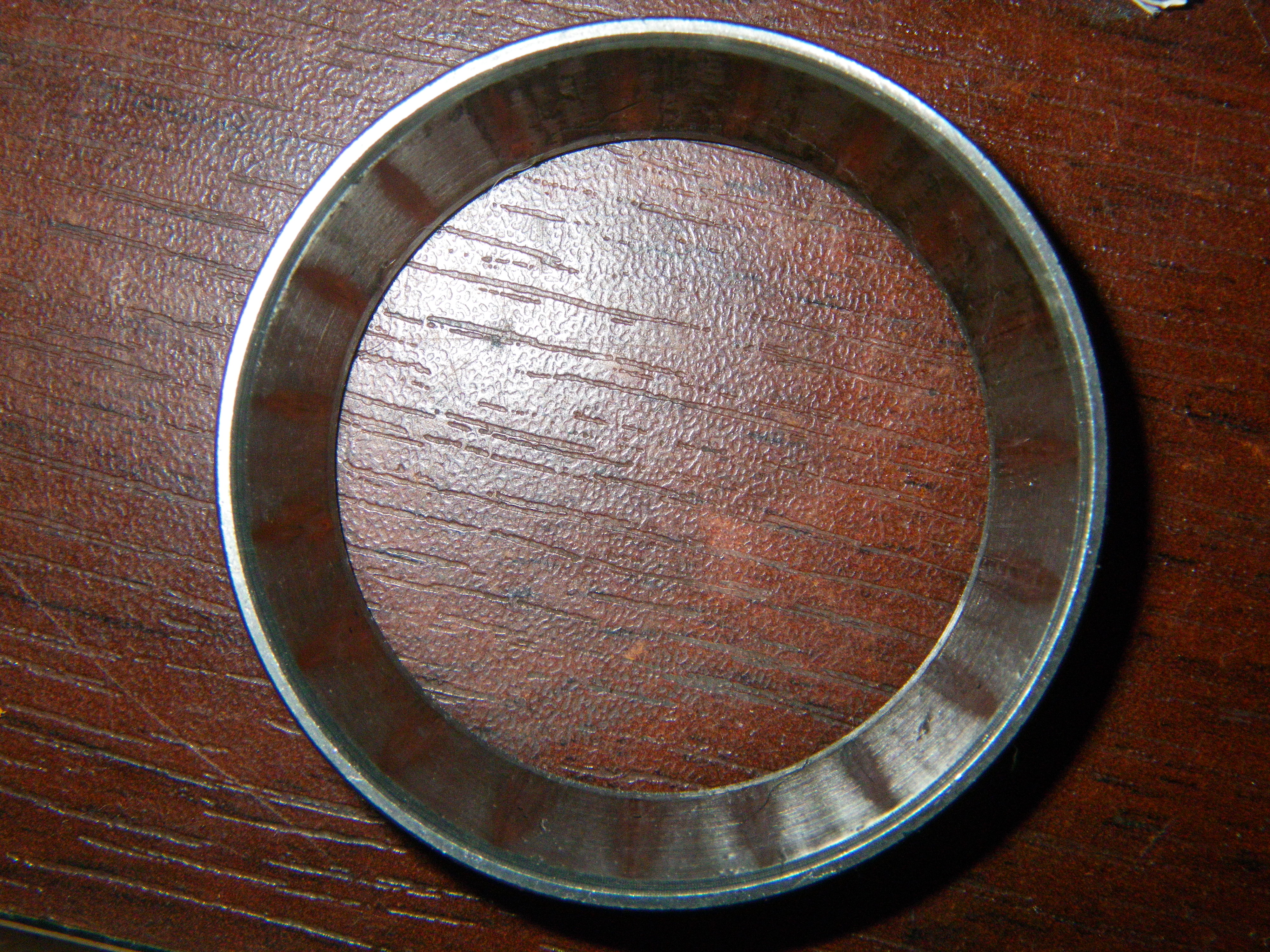

Re: [TUTO] Remplacement Roulements Colonne de Direction
#75 Message par Bro7 » 25 oct. 2016, 21:17
Poulpito a écrit :chemin bien abimé ? tu as trouvé de la merde dedans ?
si tu as une photo §aime
Pas pu faire bien mieux:
Ce n'est pas flagrant mais ça se sentait vachement sur la route quand je penchais à peine.
Je sentais un bon cran.
Les 3 dernières photos sont la cuvette inférieur, celle qui prenait tout dans les rouleaux! :mrgreen:
