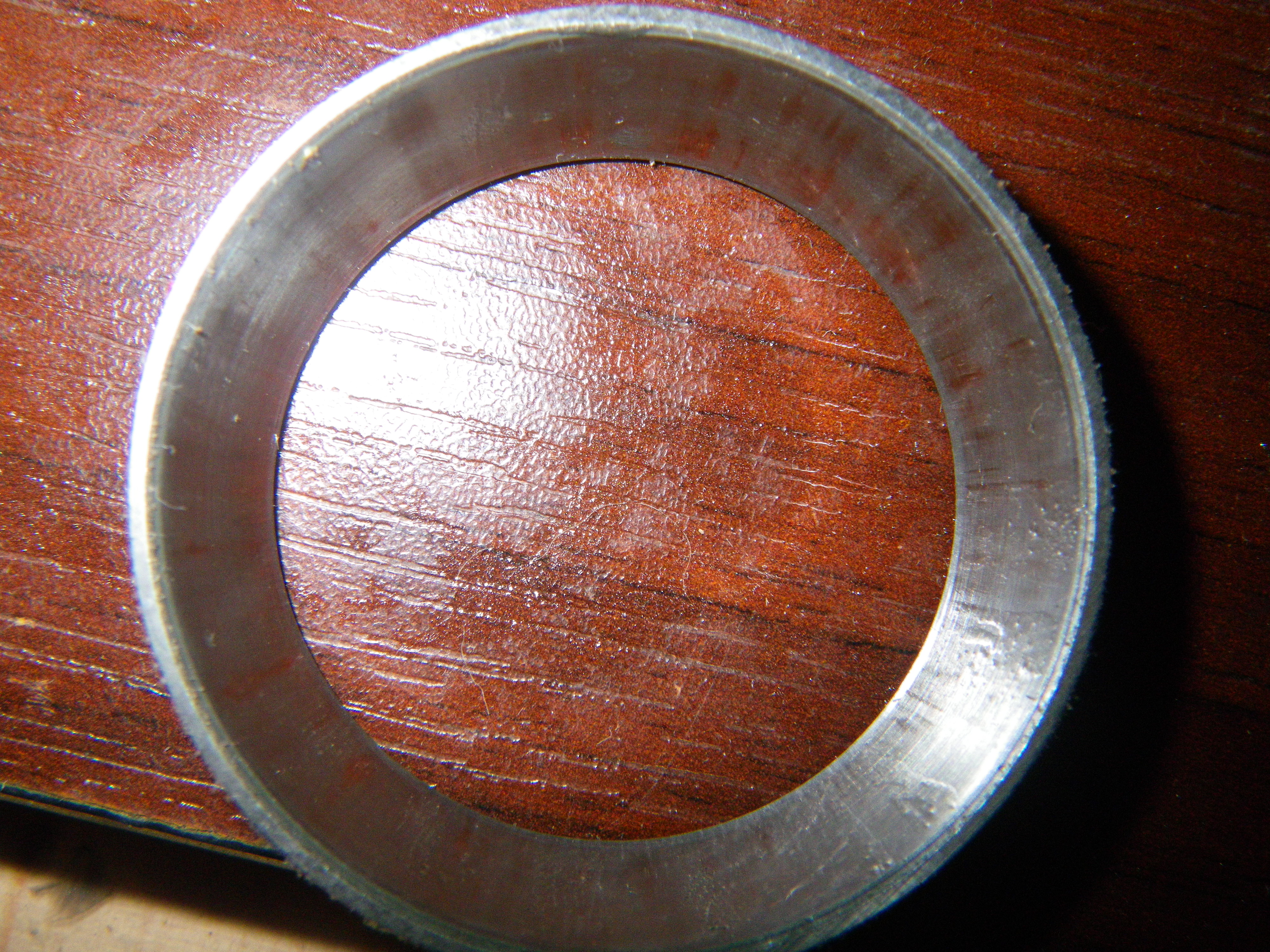

- Poulpito
- Virage à plat
- Messages : 2533
- Localisation : Grenoble
- Âge : 40
Re: [TUTO] Remplacement Roulements Colonne de Direction
chemin bien abimé ? tu as trouvé de la merde dedans ?
si tu as une photo
si tu as une photo
- Bro7
- Messages : 7468
- A remercié : 22 fois
- A été remercié : 35 fois
- Âge : 43
Non, pas de merde. C'était même assez propre.Poulpito a écrit :chemin bien abimé ? tu as trouvé de la merde dedans ?
si tu as une photo
Mais le chemin était marqué, surement dû à mon utilisation.
J'essaie de te faire quelques photos ce soir!

- Bro7
- Messages : 7468
- Âge : 43
Pas pu faire bien mieux: Ce n'est pas flagrant mais ça se sentait vachement sur la route quand je penchais à peine.Poulpito a écrit :chemin bien abimé ? tu as trouvé de la merde dedans ?
si tu as une photo
Je sentais un bon cran.
Les 3 dernières photos sont la cuvette inférieur, celle qui prenait tout dans les rouleaux!
