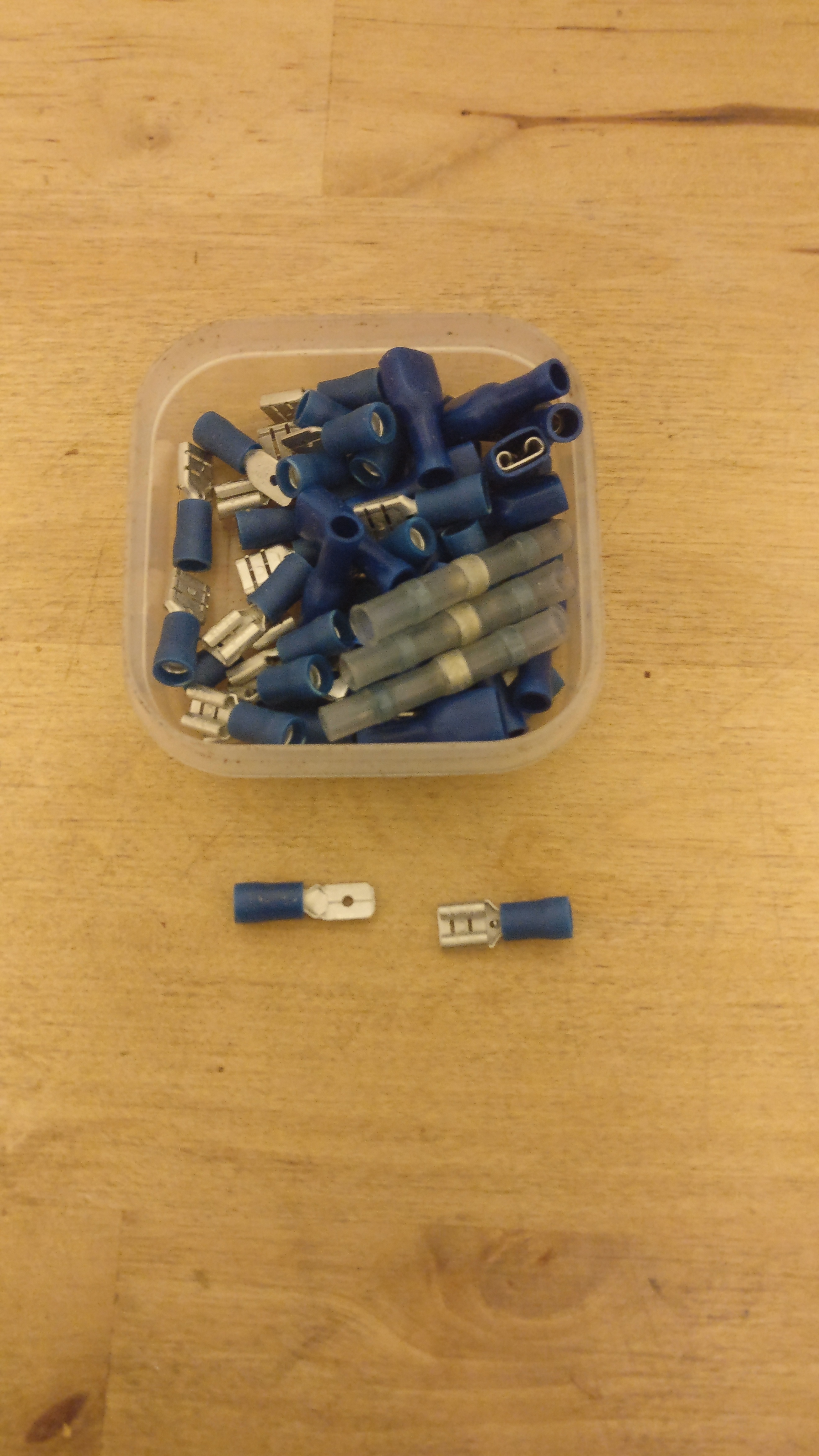

Normand 76 a écrit :j'ai dû refaire un autre branchement du régulateur car la fiche avait cramé à l'intérieur.
Le mieux est de souder les fils entre eux, pas de fiche

Pour le branchement du régulateur,j'ai viré les fiches et j'ai mis des cosses à sertir.

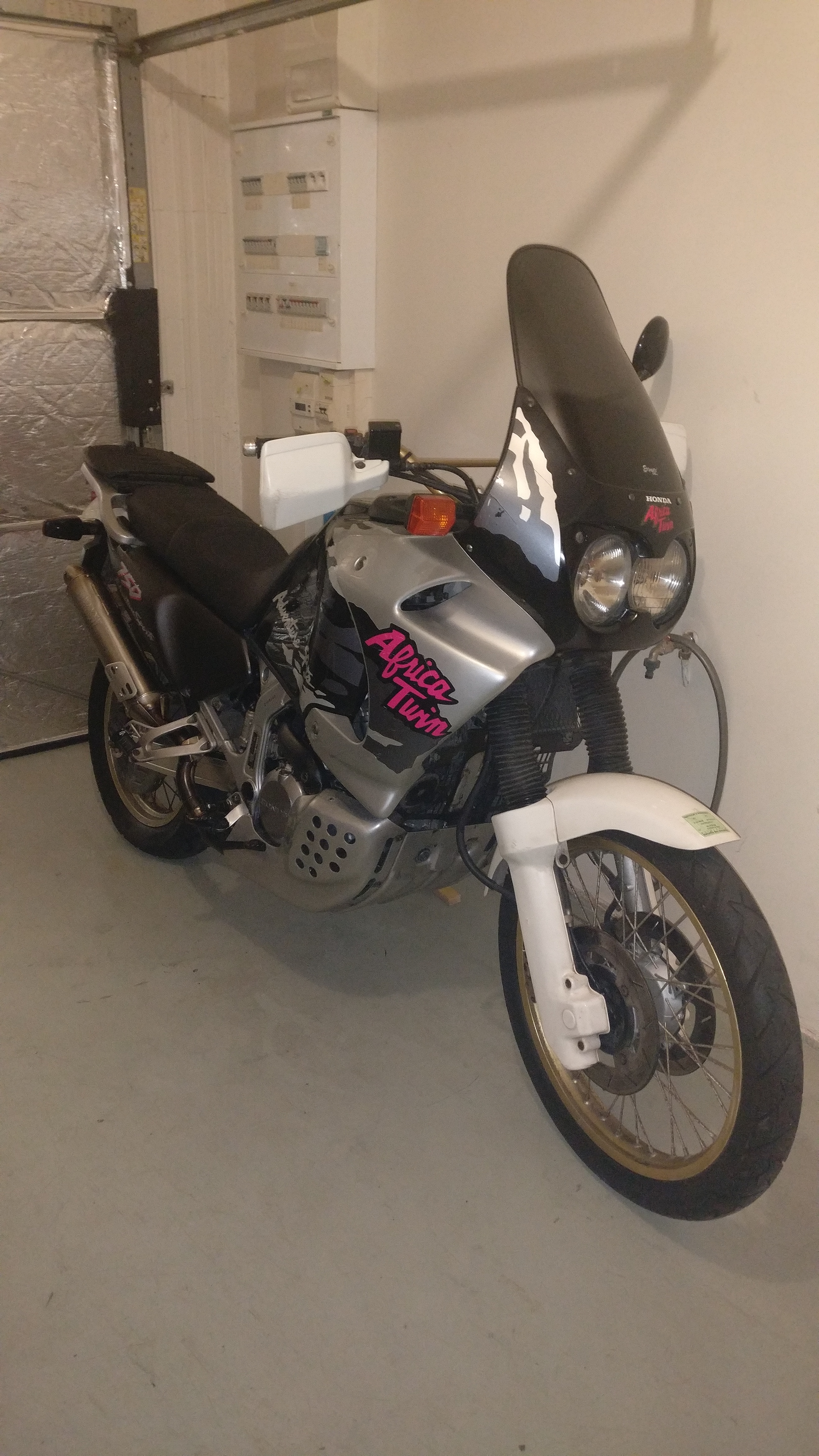

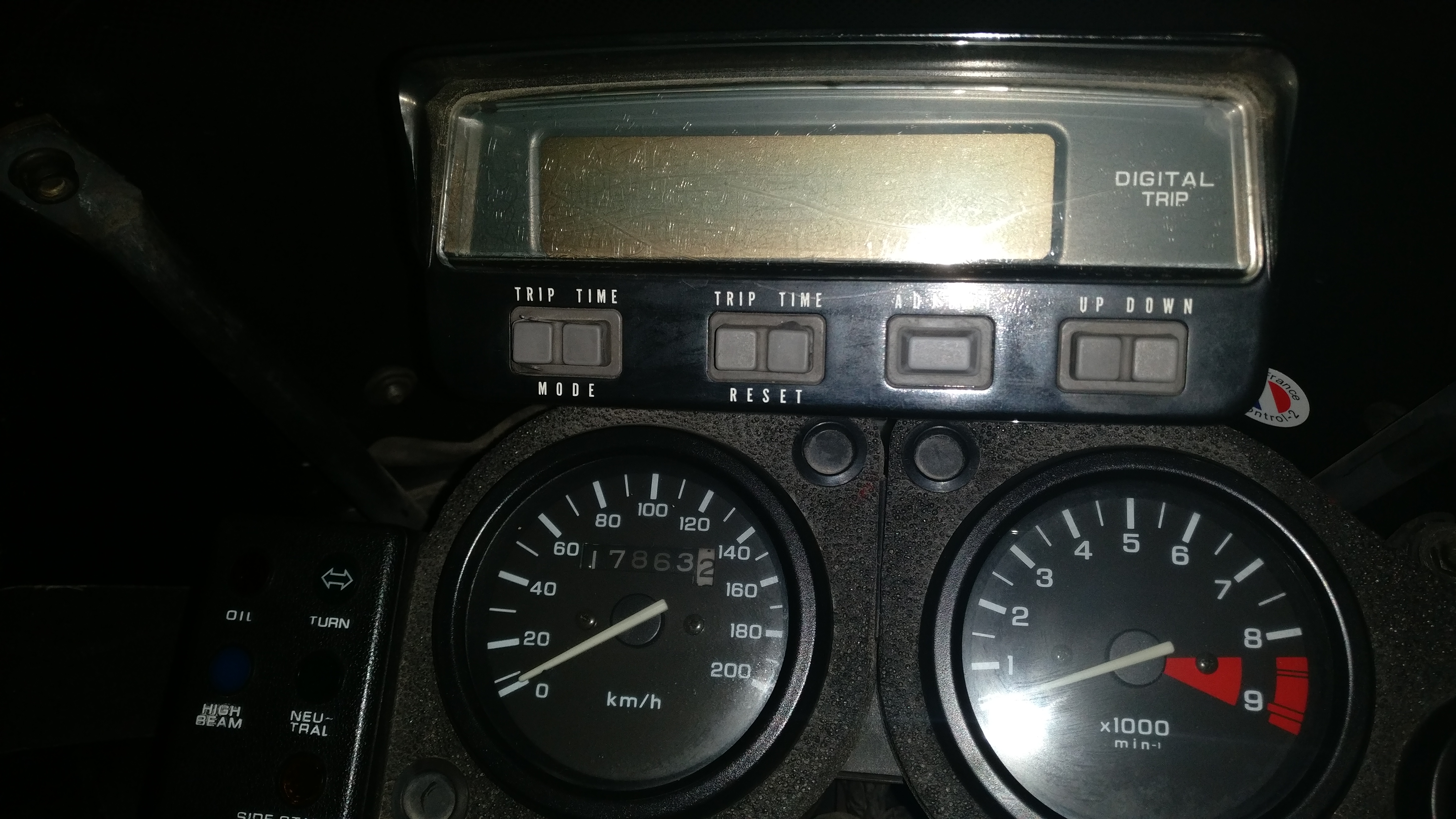

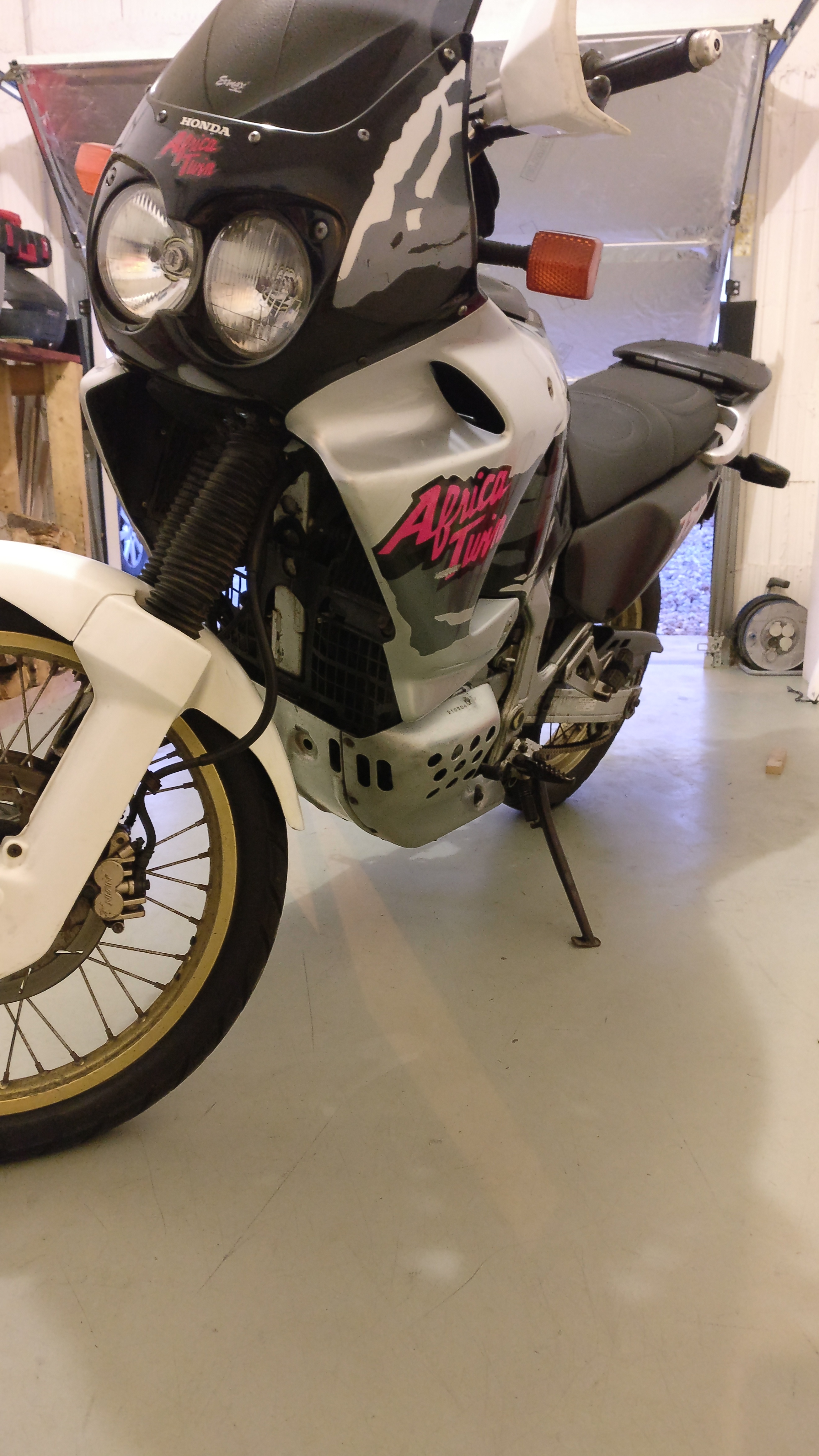

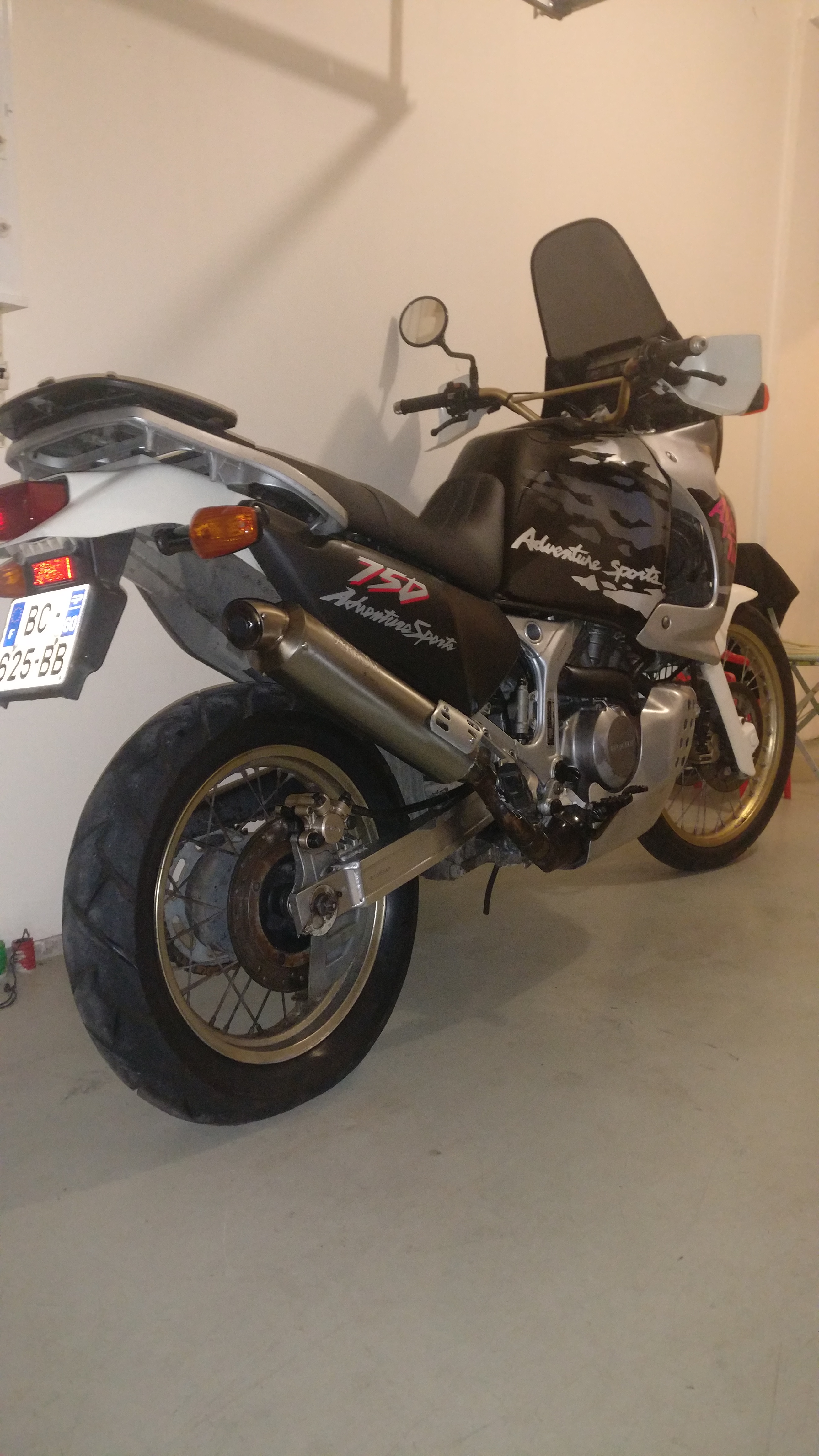

Une petite photo de ton @T ? :)
Voici quelques photos !!
Comme je le disais elle marche très bien et je n'ai pas hésité à braver le froid hier pour aller faire un tour.J'en avais tellement envie!

Je voudrais savoir si les caches gris en plastique des boutons de nos tripmaster se vendent?
Si oui ,merci de me montrer le lien.
Es-difficile à remplacer?
Les miens sont déchirés par endroit et j'ai peur que l'eau, l'humidité et la poussière ne s'infiltrent.

Quelqu'un avait trouvé un site pour les boutons... Je cherche.
Pour le régul, pas terrible les cosses plates, tu aurais dû prendre des rondes, c'est moins pire...

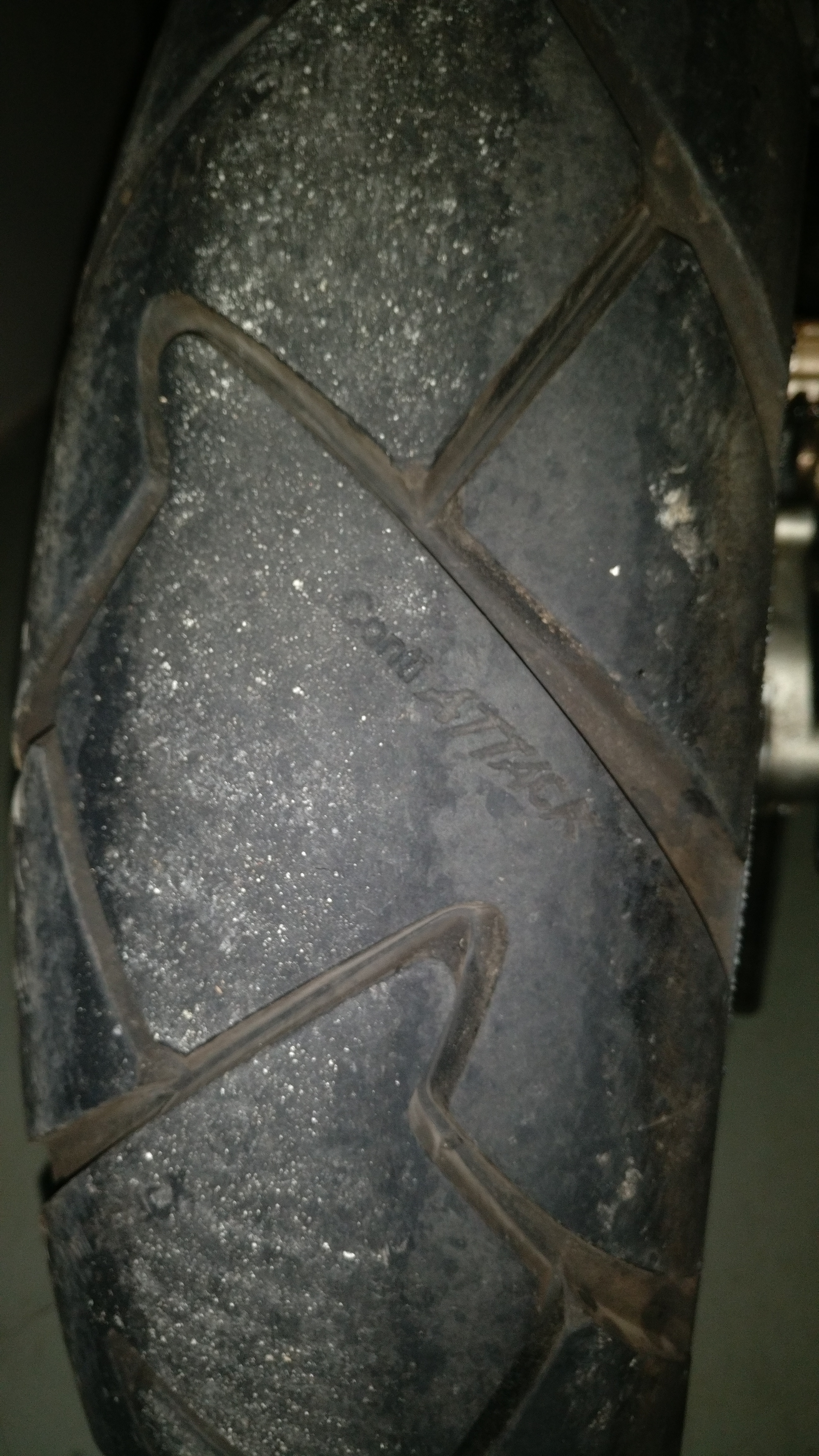

#86 Message par Stefter » 24 janv. 2017, 15:35
tes pneux sont usés a plat ou degonflés?
Messages : 6226

#87 Message par Africalain » 24 janv. 2017, 15:57
les 3 mon général :shock:

#88 Message par Normand 76 » 24 janv. 2017, 18:18
Stefter a écrit :...
Les pneus sont neufs.
Effectivement un peu à plat.J'ai remis de l'air.

TiTi a écrit :Quelqu'un avait trouvé un site pour les boutons... Je cherche.
Je ne comprend pas trop!
L'essentiel c'est qu'il soit branché!
Merci de m'éclairer
Messages : 6226
Re: Asb usé
#90 Message par Africalain » 24 janv. 2017, 18:27
Point de vue résistance, la soudure aurait été meilleure, ou alors des cosses rondes, moin "larges" que des plates.

#91 Message par François4205 » 24 janv. 2017, 19:13
Merci de m'éclairer
Les fiches ou cosses font une sorte de résistance, se qui chauffe celle ci, d'où ta fiche retrouver foudu. C'est une maladie courante sur beaucoup de bécane.

#92 Message par TiTi » 24 janv. 2017, 20:08
Les fiches rondes ont une surface de contact beaucoup (très) plus importante.

#93 Message par Normand 76 » 24 janv. 2017, 22:35
OK,bien compris.Je vais les souder dès que j'aurais un moment.
Re: Asb usé
#94 Message par TiTi » 24 janv. 2017, 23:23
Et surtout il faut les maintenir écartés. Surtout ne pas les scotcher ensemble serrés.

#95 Message par Normand 76 » 25 janv. 2017, 09:00
TiTi a écrit :Et surtout il faut les maintenir écartés. Surtout ne pas les scotcher ensemble serrés.
Oui,je ne les avais pas serrés entre eux.
