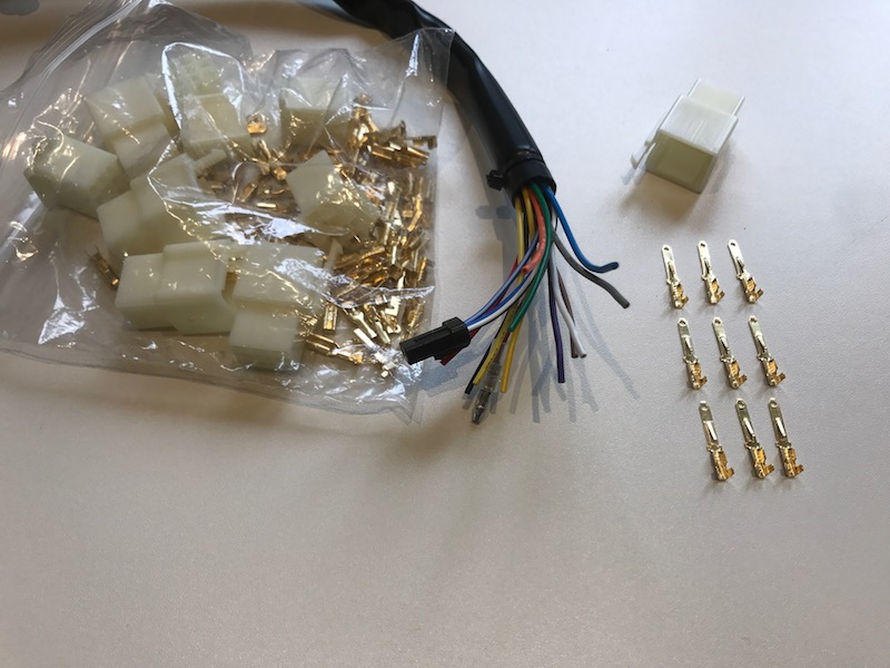

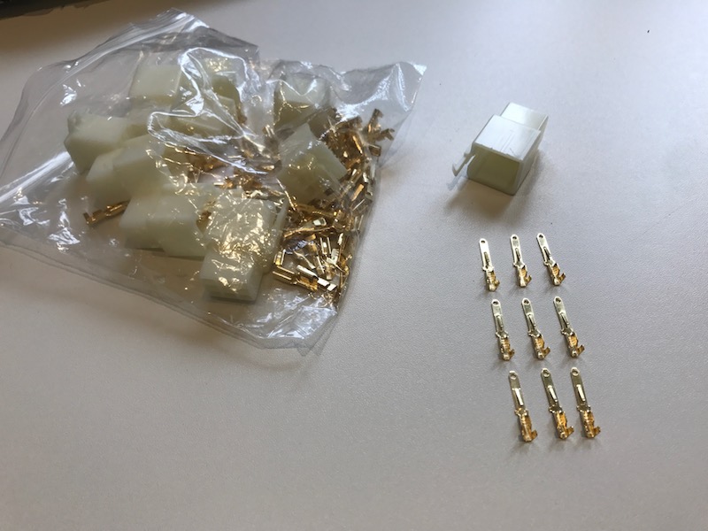

Je n'ai besoin que d'une fiche à 9 broche : la mâle...
- 3.jpg (106.53 Kio) Vu 2280 fois

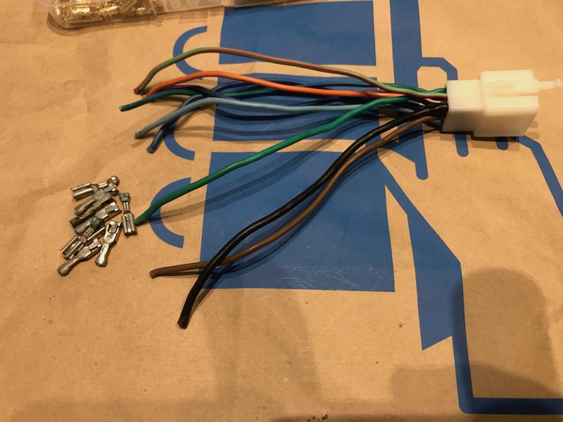

Du coup, j'ai pas envie de sertir les fils du compteur sur la fiche, car je ne vais pas me servir de tous les fils
- 4.jpg (114.59 Kio) Vu 2280 fois

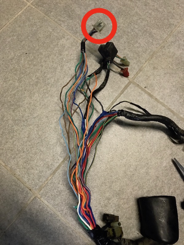

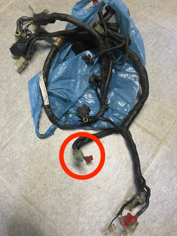

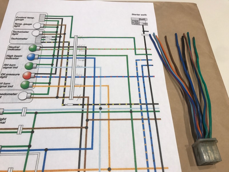

Je décide donc d'aller récupérer une fiche dans un faisceau qui traîne dans mon garage. Vous allez comprendre pourquoi...
- 5.jpg (171.35 Kio) Vu 2280 fois
Je vire le scotch et autre merdouille qui entoure les fils. Dudiu, y'a une de ces épaisseur
Bref, c'est déjà mieux là...
- 6.jpg (202.66 Kio) Vu 2280 fois
Et couïc : on coupe !
- 7.jpg (162.68 Kio) Vu 2117 fois

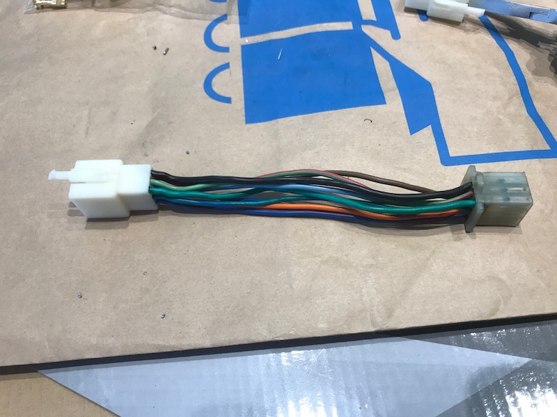

Après un petit coup de chifonnette magique, voilà de quoi travailler proprement
Et oui, j'ai récupéré d'un autre faisceau pour avoir les bonnes couleurs de câbles !
- 8.jpg (127.24 Kio) Vu 2280 fois

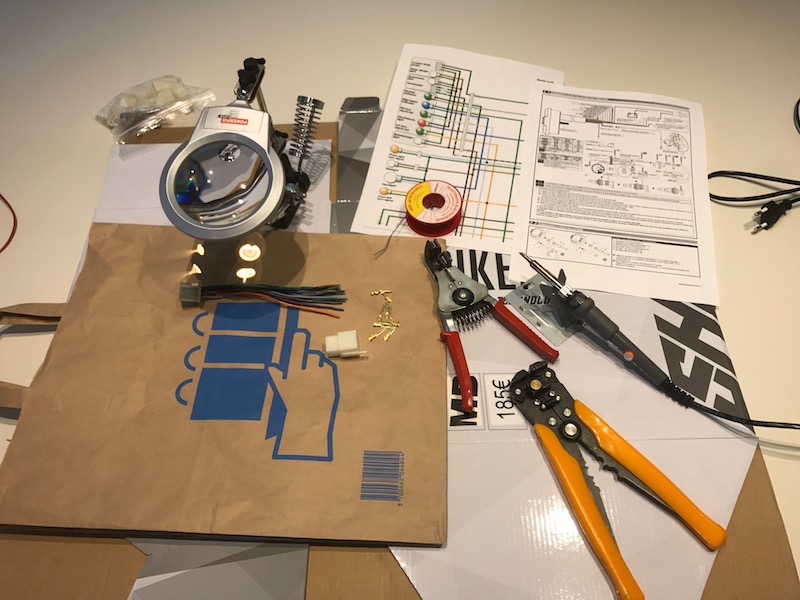

Alors ni une ni deux, je prépare le plan de travail (de cuisine
). Pince à dénuder, pince à sertir, fer à souder, 3ème main... CHECK !

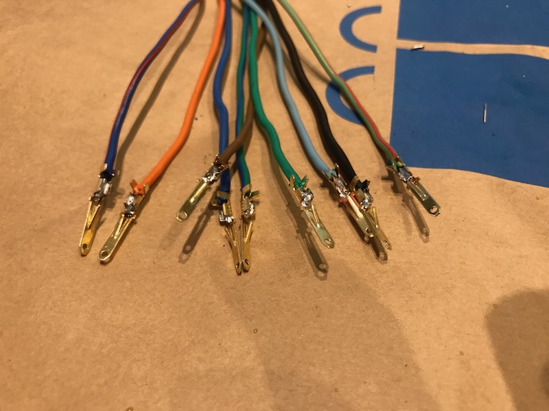

On commence à dénuder les bouts, disons 3 millimètres...
- 10.jpg (120.17 Kio) Vu 2117 fois
Puis on étame...
- 11.jpg (115.41 Kio) Vu 2117 fois

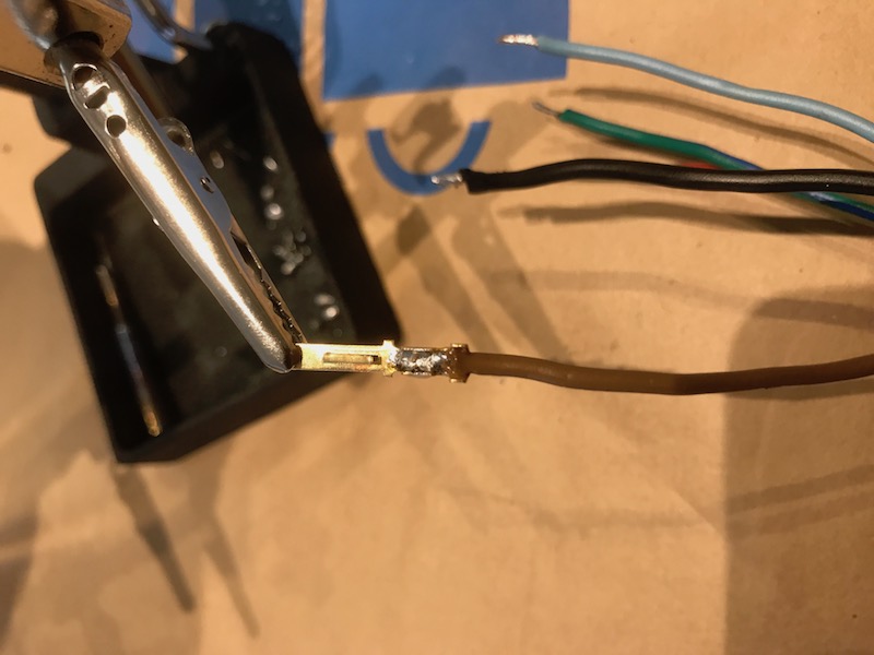

Et on soude sur les broches mâles de la fiche à 9 broches...
- 12.jpg (109.28 Kio) Vu 2280 fois
Voilà, les 9 fils sont fait !
- 13.jpg (145.08 Kio) Vu 2280 fois

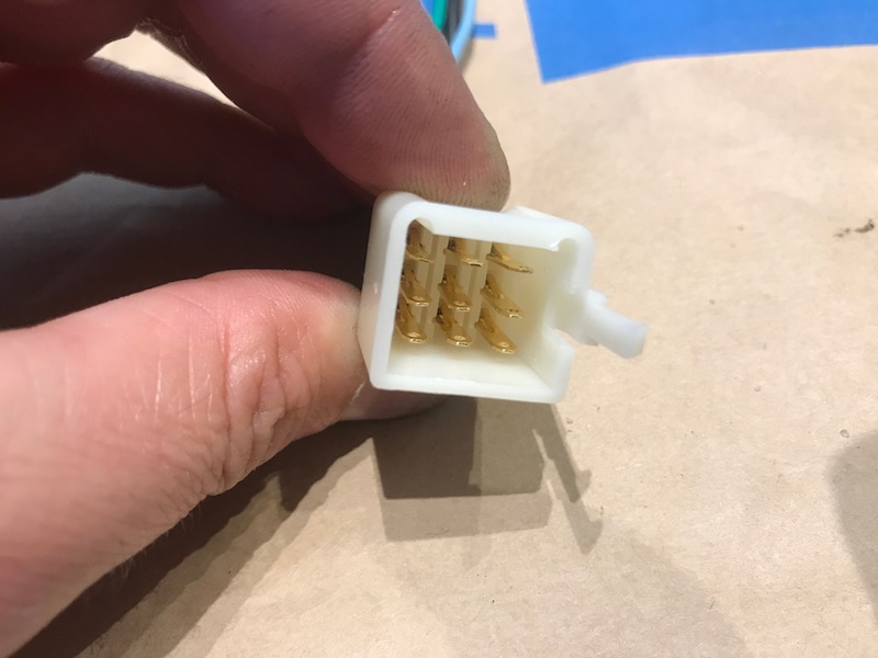

Allez, on enquille dans la fiche... Mmmmm, pas mal !
- 14.jpg (78.43 Kio) Vu 2280 fois

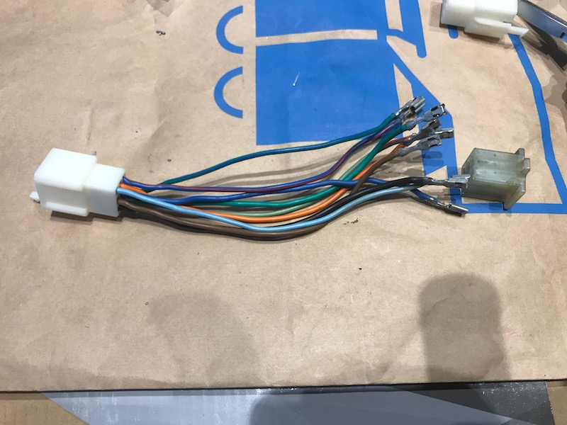

Bien sûr, voilà l'intérêt d'avoir coupé avec la fiche dans l'ancien faisceau... Facile de repérer les emplacement : c'est en face, c'est symétrique !
- 15.jpg (121.5 Kio) Vu 2280 fois

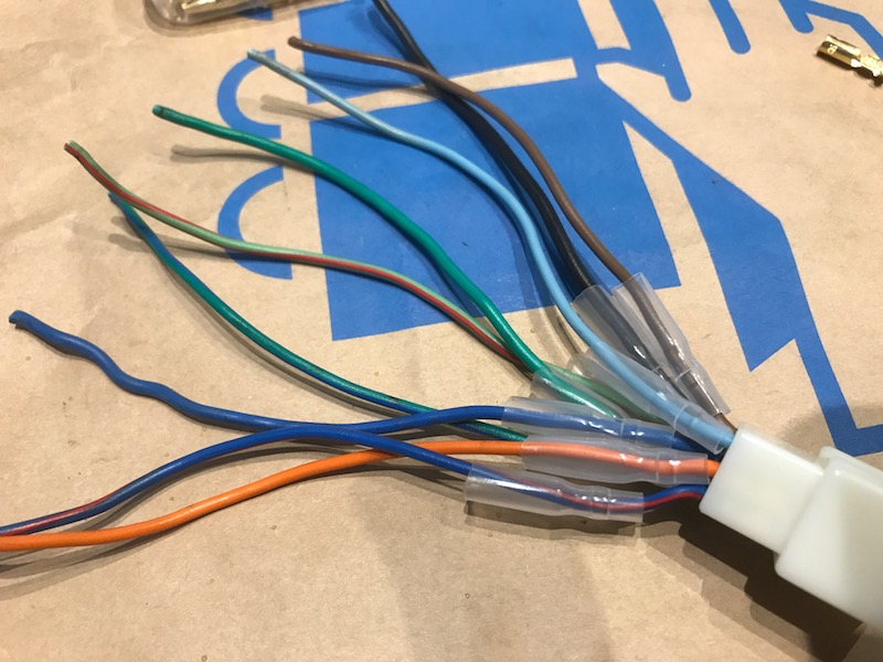

Maintenant, je sors les autres fiches : les "bullet". Je présente le compteur. Vous commencer à piger le truc ?
- (150.65 Kio) Téléchargé 464 fois
Alors avant toute chose, ne pas oublier de mettre les bitonios en plastique !
- 19.jpg (132.75 Kio) Vu 2280 fois
Je met donc les "bullet" femelles du côté du faisceau...
- 20.jpg (128.1 Kio) Vu 2117 fois
