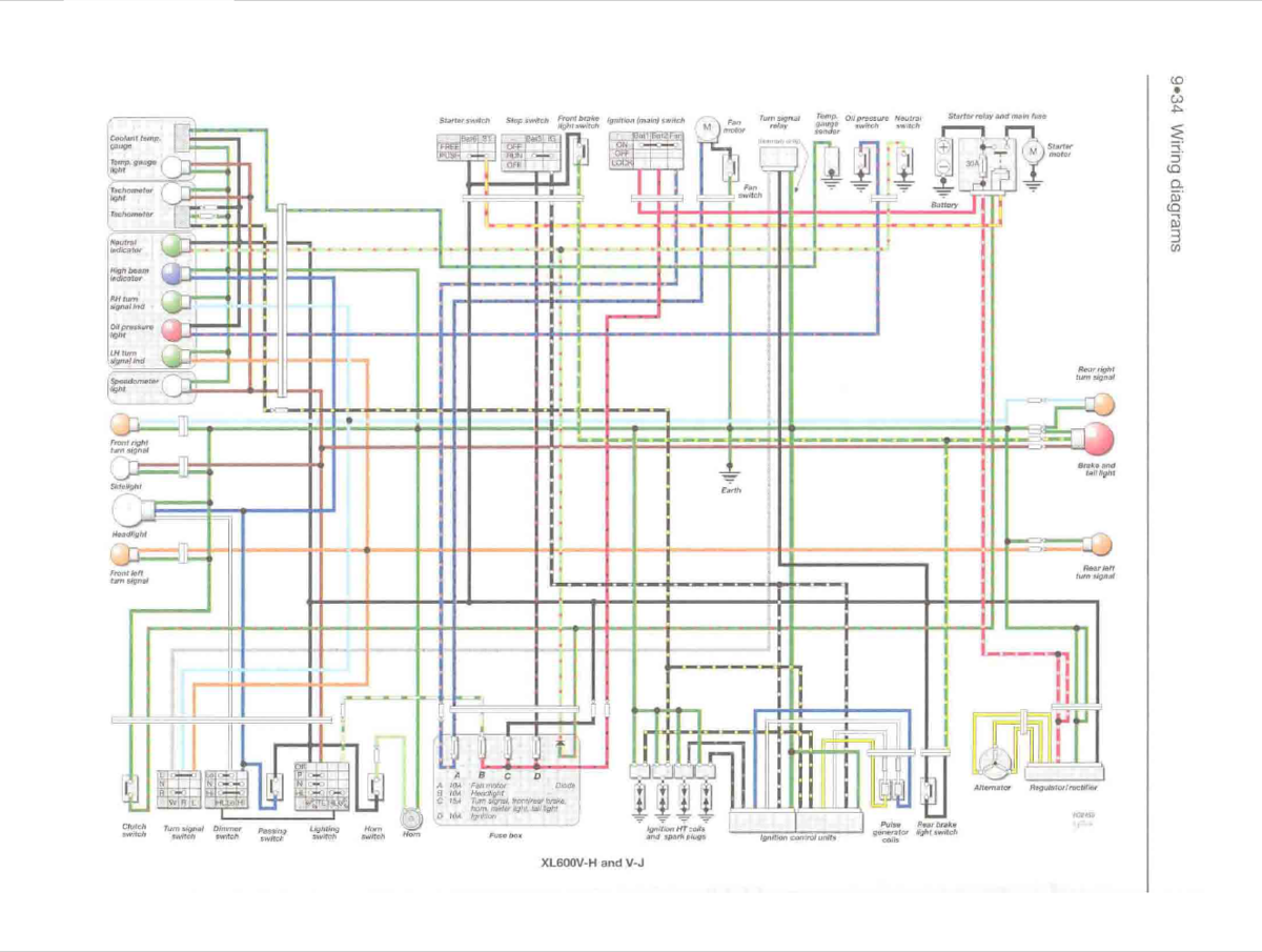

#44 Message par Jajalou » 02 juin 2017, 11:02
Merci.
Du coups je vais investir: https://www.motoboxer.net/r%C3%A9gulate ... el-mosfet/
Si je comprends bien en lisant le tuto de poulpito, les câbles de sortie iront directement à la batterie?
Je regarde le schéma électrique et me demande si je peux faire cela sur la T@ ou je dois trouver un autre connecteur...

#45 Message par Bebert » 02 juin 2017, 11:05
Jajalou a écrit :ou je dois trouver un autre connecteur...
la plupart d'entre nous ont viré le connecteur pour souder les fils directement.
c'est souvent le connecteur qui pose problème. ;)

#46 Message par Jajalou » 02 juin 2017, 11:42
Bebert a écrit : souder les fils directement.
Je soude les deux fils vert et deux fils rouge sur le seul fil rouge?
(64.21 Kio) Téléchargé 665 fois

#47 Message par Bebert » 02 juin 2017, 11:44
là je passe la main... y a bien plus compétent que moi !! :lol:
Re: Transalp 600 88 - Démarre plus
#48 Message par Fox » 02 juin 2017, 12:41
Ne soude pas les câbles qui vont à la batterie §ouch
En fait , c'est la ou tu as des connecteurs plastique que tu dois souder . Afin de les remplacer .
Jajalou
Messages : 38
Enregistré le : 06 avr. 2017, 10:28
Localisation : Londres
#49 Message par Jajalou » 02 juin 2017, 14:00
Ok j'ai compris.

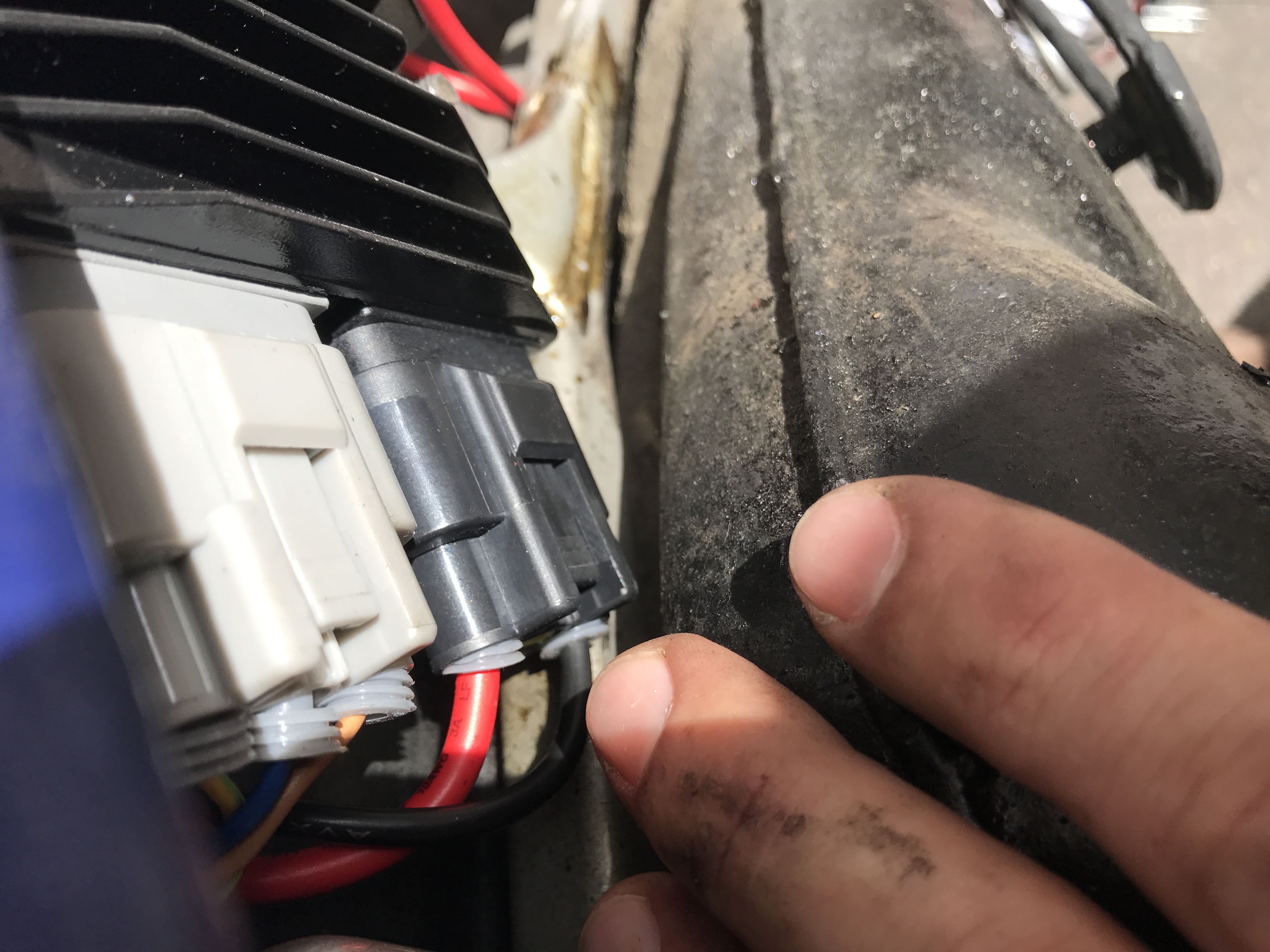

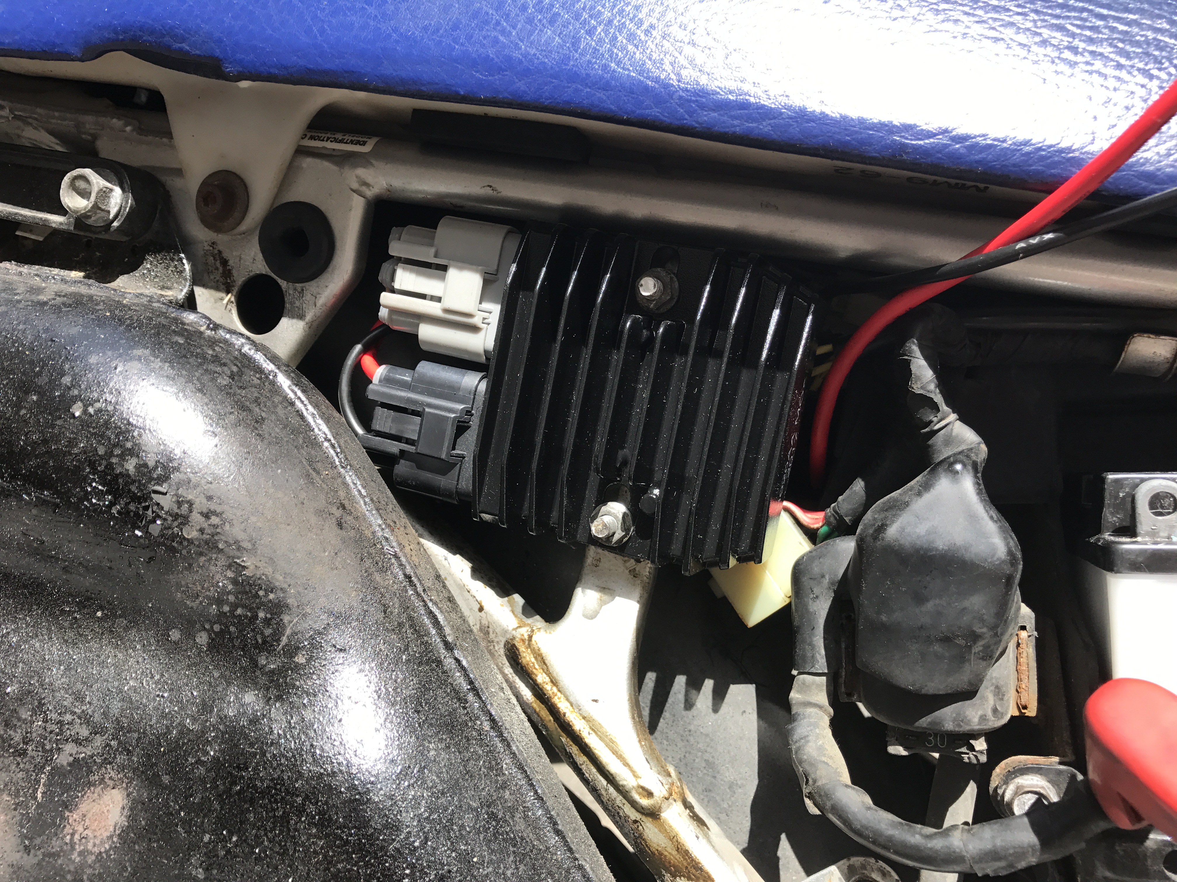

#50 Message par Jajalou » 08 juin 2017, 15:49
Hello!
Régulateur changé. 14 à la batterie quand le moteur est entre 3000 et 4000.
Le fusible avait fondu donc changé.
Maintenant j'ai un doute affreux. Les connections du régulateur mosfet, plus grosses sont super proche du silencieux et j'ai peur qu'elles ne fondent...
Impossible de l'emboiter de l'autre coté à cause du kit de démarrage.
