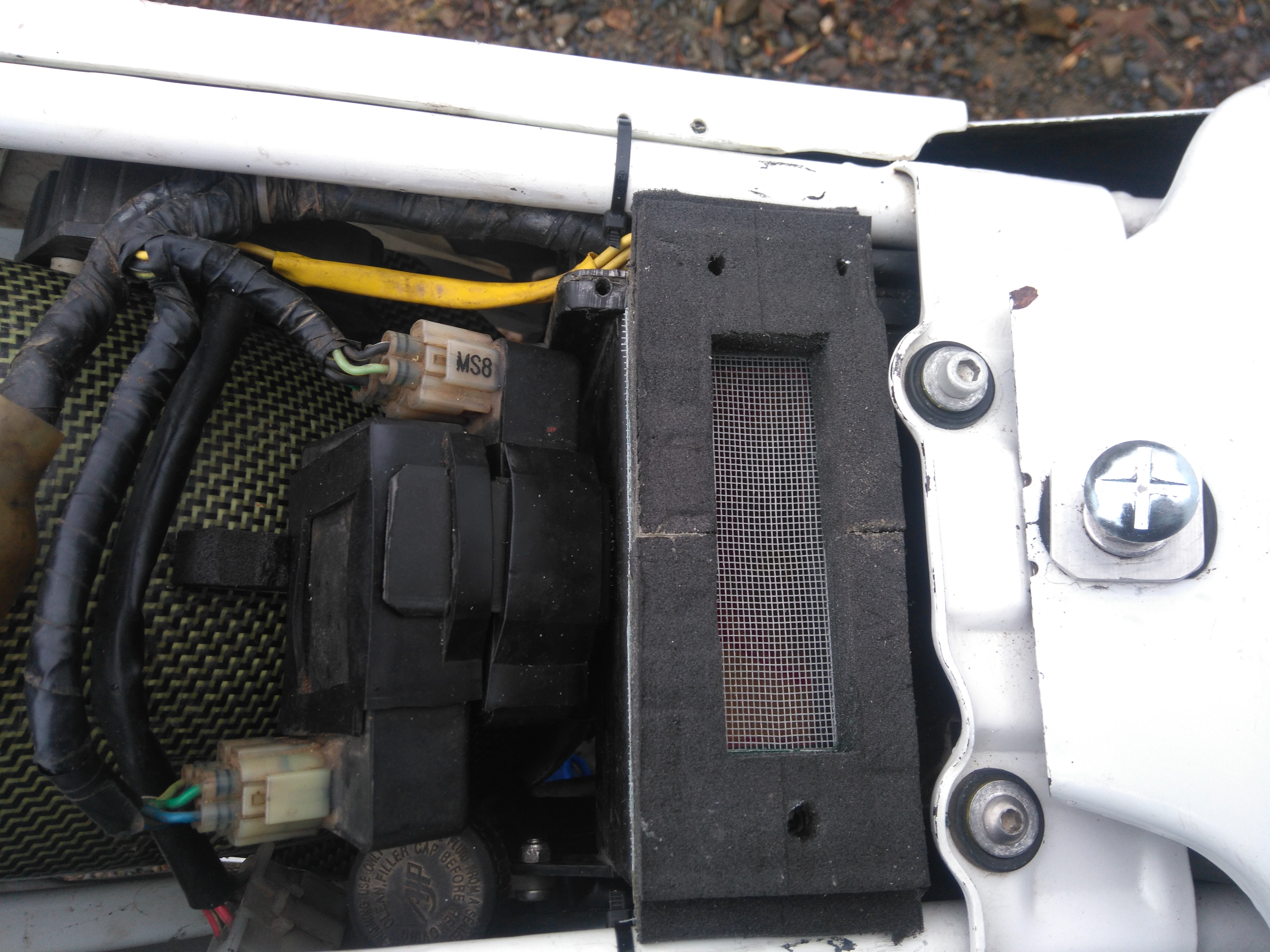

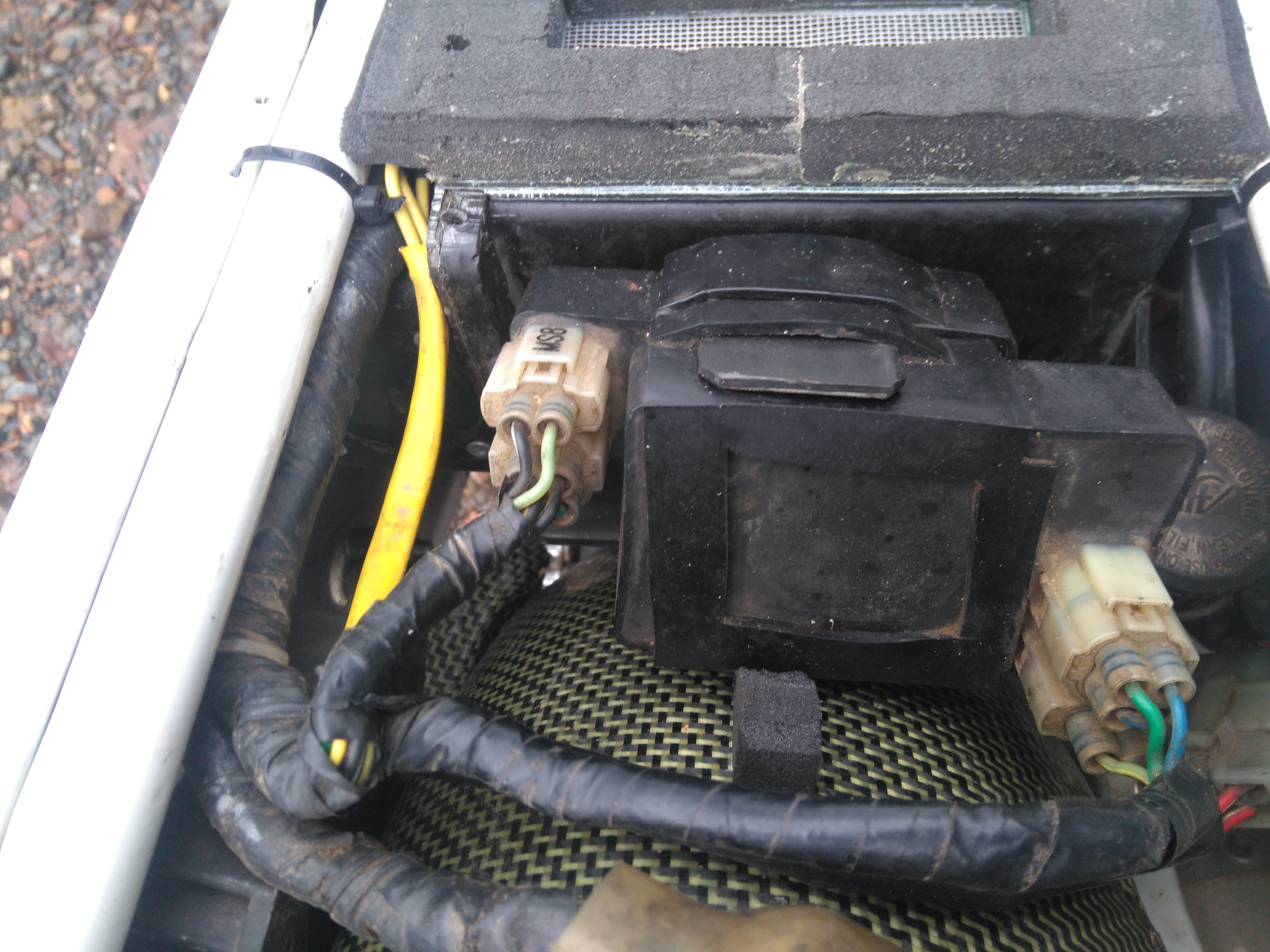

Une moustiquaire est collée sur la plaque de maintien du filtre, faudrait pas ramasser toutes les feuilles avec une telle succion. §mdr
La vis ''poilier'' tient beaucoup mieux la selle.
Les CDI sont montés souples et appuyés sur un bout de mousse.

Pourquoi ? Aussi bizarre que cela puisse paraître, mon idée de départ c'était de transformer cette moto sans toucher, sans trop dénaturer sa partie cycle, son moteur et ses périphériques. Juste pour voir.
J'ai réussi à m'y tenir, presque tout l'habillage à été revu pour des raisons de poids.
Aujourd'hui, j'ai toujours l'amortisseur et la fourche d'origine ! Et ils sont très bons...forcément avec le poids en moins ! Aucun intérêt de les remplacer et qu'elle économie !
Le moteur est trop puissant, (le rapport poids/puissance à terriblement changé) les chevaux en plus ne me serviraient à rien , au contraire.
Il fallait juste qu'il soit plus facile, linéaire et rageur . Ça commence à y ressembler.
J'ai toujours la pompe à essence, régulateur, cdi d'origine. Ça ne m'inquiète pas.
c'est avant tout pour pas être en rade au milieu de nulle part, deux panne en cause avec les CDI, intermittente en plus, c'est gage de fiabilité avant un "boost" moteur (d'ailleurs j'ai rien senti)
On sait que les cdi d'origine lâchent car leurs connexions touchent à la selle.
Une fois déplacés c'est terminé, plus de panne.

+1 avec Sam. Je vois pas l'intérêt de garder des cdi qui menacent de tomber en rade...

CDI qui menacent de tomber en panne ??, pourquoi, je vois pas, as tu une raison de dire ça ? à part bien sur si ils touchent à la selle.
As tu assez de recul pour savoir si un ignitech ne lâche jamais, certainement pas.
