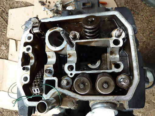

On dégage l'arbre à cames.

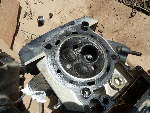

Tout est enlevé pour sortir la culasse.
P1050152 - Copie.jpg (102.67 Kio) Vu 2837 fois
Elle vient.
P1050153 - Copie.jpg (92.99 Kio) Vu 2837 fois

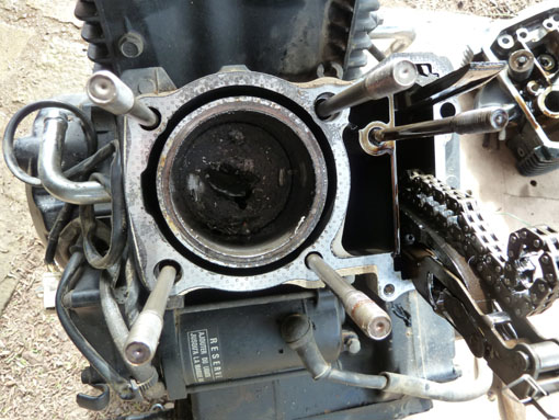

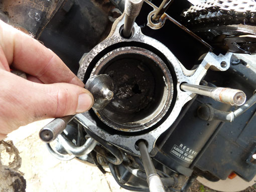

Surprise ! C'est pas un œuf de Pâques, mais une soupape qui est allée se planter dans le piston en le perçant allègrement...

La culasse a bien morflé, en plus de la soupape cassée, une soupape d'admission est enfoncée et les sièges des soupapes sont un peu labourés.

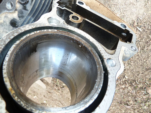

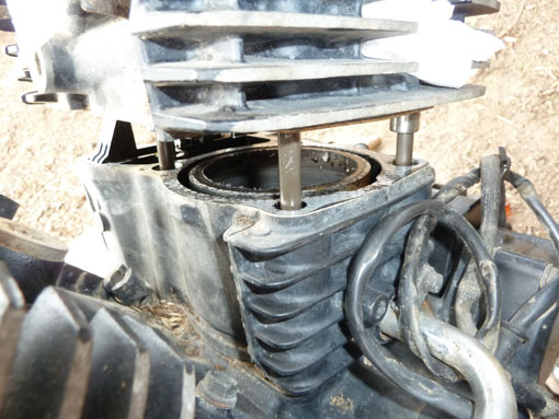

On sort la chemise pour voir dans quel état elle se trouve... Pas de rayures, elle n'a rien pris.

Bon, le moteur pourrait être rétapé, une culasse et des pistons à changer... pas trop compliqué...
Je pense que la chaîne de distribution a du sauter, tellement elle était détendue, ce qui a certainement décalé la distribution et le piston est venu heurter la soupape d'échappement qui était ouverte au lieu d'être fermée.
