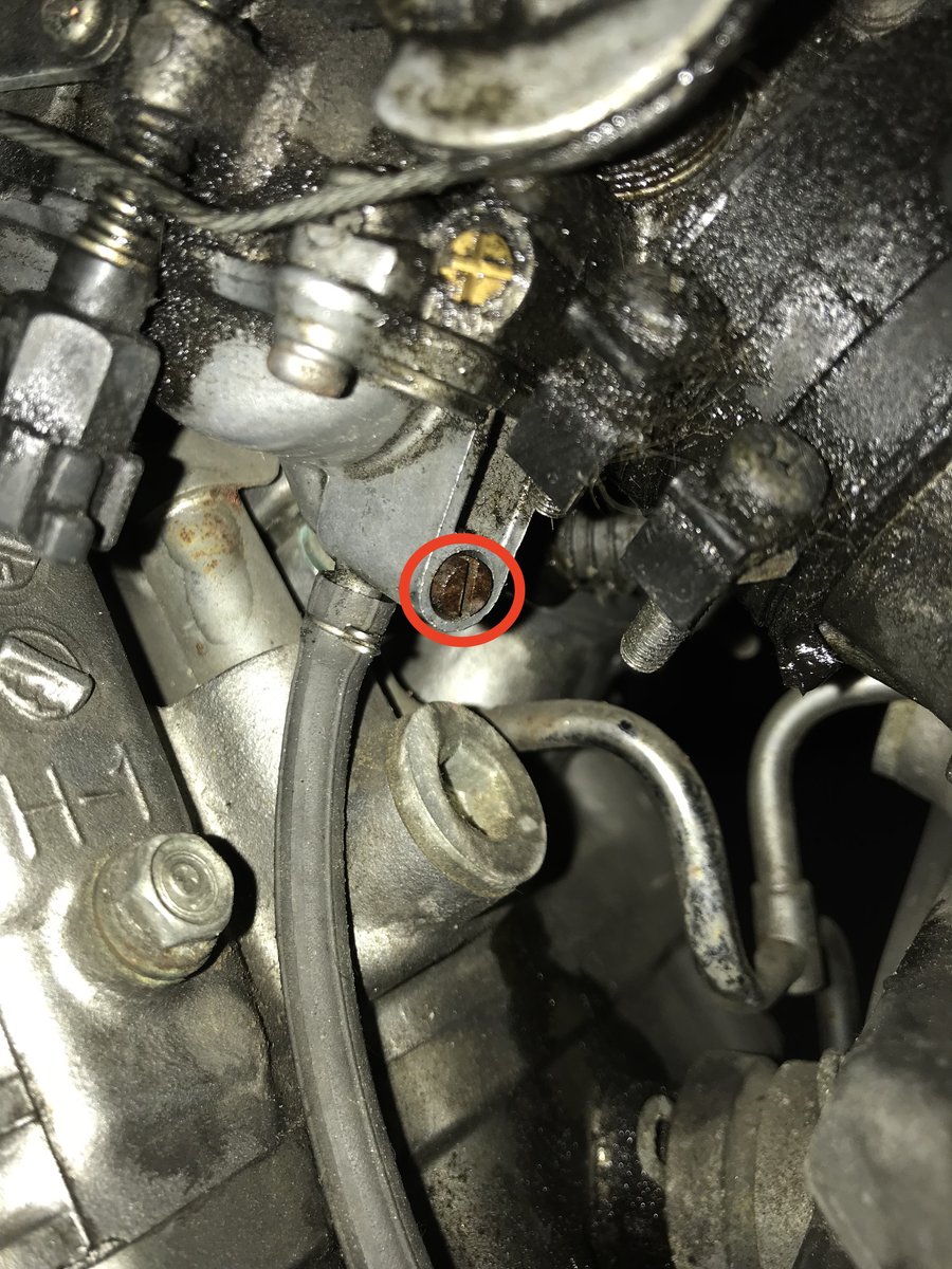

Hier j'ai changé mon câble d'embrayage, en remontant l'ensemble puis en démarrant la moto j'ai remarqué que le carbu fuyait...
Je ne vois pas le rapport avec ma réparation mais cela ne le faisait pas avant...
Ci-dessous une photo pour vous montrer d'où vient la fuite :
Auriez-vous idée ? L'essence coule au niveau de la vis.
Un grand merci pour votre aide précieuse! §tchin

Comme ça on dirait que c'est la vis de purge, curieux qu'elle fuit si tu ne l'as pas touché récemment, si ça vient vraiment de là, fermes les robinets, purges en desserant cette vis puis sorts la pour voir s'il n'y a pas un joint de mort ou de la crasse sur la portée ...

Oui vis de purge du carburateur ;)
C'est un pointeau, donc, soit la portée du pointeau qui n'est pas bonne (mais tu devrais avoir un peu de carburant qui sort de la durite), soit le petit joint torique qui est naze ;)

Oui effectivement je pense que c'est le joint de la vis de purge qui est HS :

mais le joint ne sert pas a étancher ,
.Quand la vis pointeau est fermée ,
c'est la portée conique qui ferme et etanche la cuve ,
le joint est là pour etancher la vis pendant la vidange afin de canaliser uniquement l'essence dans le tuyau d'évacuation ,
et éviter qu'elle ne suinte à travers le filetage
en clair pour moi ce n'est pas lui qui est en cause
et meme s'il est HS pas impératif de le changer

C'est quoi toutes ces traces grasses sur les carbus, fuite au couvre culasse ?

De toutes façons, vu la tronche de l'ensemble, le pointeau et son joint, ça va être que le début d'une grande histoire ... §bebert

J’ai changé la vis de purge du carbu.
