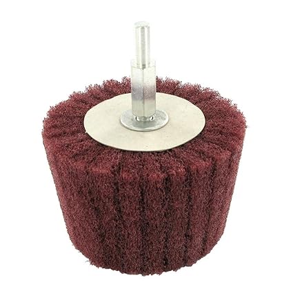

Pour te donner une autre idée, il y a des embouts qui se mettent sur les perceuses, un espèce de tampon grattant comme sur les éponges, ça donne un bon effet alu brossé.
C'est avec ça que je fait le sabot de mon AT car je ne veux pas qu'il brille.
