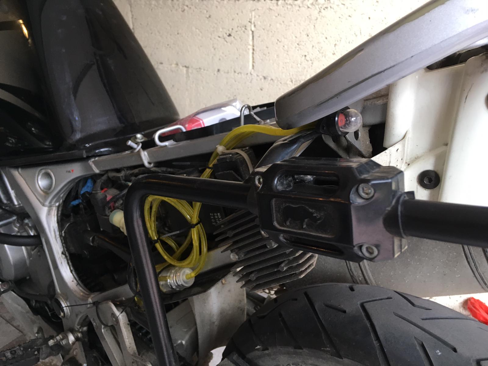

Prototype à moins de 20 €
Installation d'un prototype de graisseur semi-automatique cette après midi fabriqué par un pote qui aime bien bidouiller. Coût des pièces = moins de 20 €.
y a plus qu'à tester
le système :
le système :

Re: Prototype à moins de 20 €
Tartosucre a écrit : 07 avr. 2019, 20:18 Installation d'un prototype de graisseur semi-automatique cette après midi fabriqué par un pote qui aime bien bidouiller. Coût des pièces = moins de 20 €.
le système :
IMG-20190407-WA0005.jpg]
Sympa ce qu'a fait ton pote ! Il est possible de faire un commande ou d'avoir le plan ?
Je prépare un PDF avec ses explications et liste de course pour la mettre dans la section TUTOLe prof a écrit : 20 mai 2019, 17:39Tartosucre a écrit : 07 avr. 2019, 20:18 Installation d'un prototype de graisseur semi-automatique cette après midi fabriqué par un pote qui aime bien bidouiller. Coût des pièces = moins de 20 €.
le système :
Avec un peu de retard, voici le PDF du Tronço-OilerTartosucre a écrit : 24 mai 2019, 11:57Je prépare un PDF avec ses explications et liste de course pour la mettre dans la section TUTOLe prof a écrit : 20 mai 2019, 17:39Tartosucre a écrit : 07 avr. 2019, 20:18 Installation d'un prototype de graisseur semi-automatique cette après midi fabriqué par un pote qui aime bien bidouiller. Coût des pièces = moins de 20 €.
le système :
Sympa ce qu'a fait ton pote ! Il est possible de faire un commande ou d'avoir le plan ?![]()
Depuis ce samedi, je suis passé avec un réservoir de 60 ml (45 ml réels avec le positionnement en biais), théoriquement avec ces 45 ml, cela me donne une autonomie de 3000-4000 kms.
A l'usage, lorsque je sais que je vais faire une longue route (comme pour aller au Meeting ou aux Karellis) je continue à mettre de la graisse en bombe pour le trajet aller et sur place j'utilise ce système.
