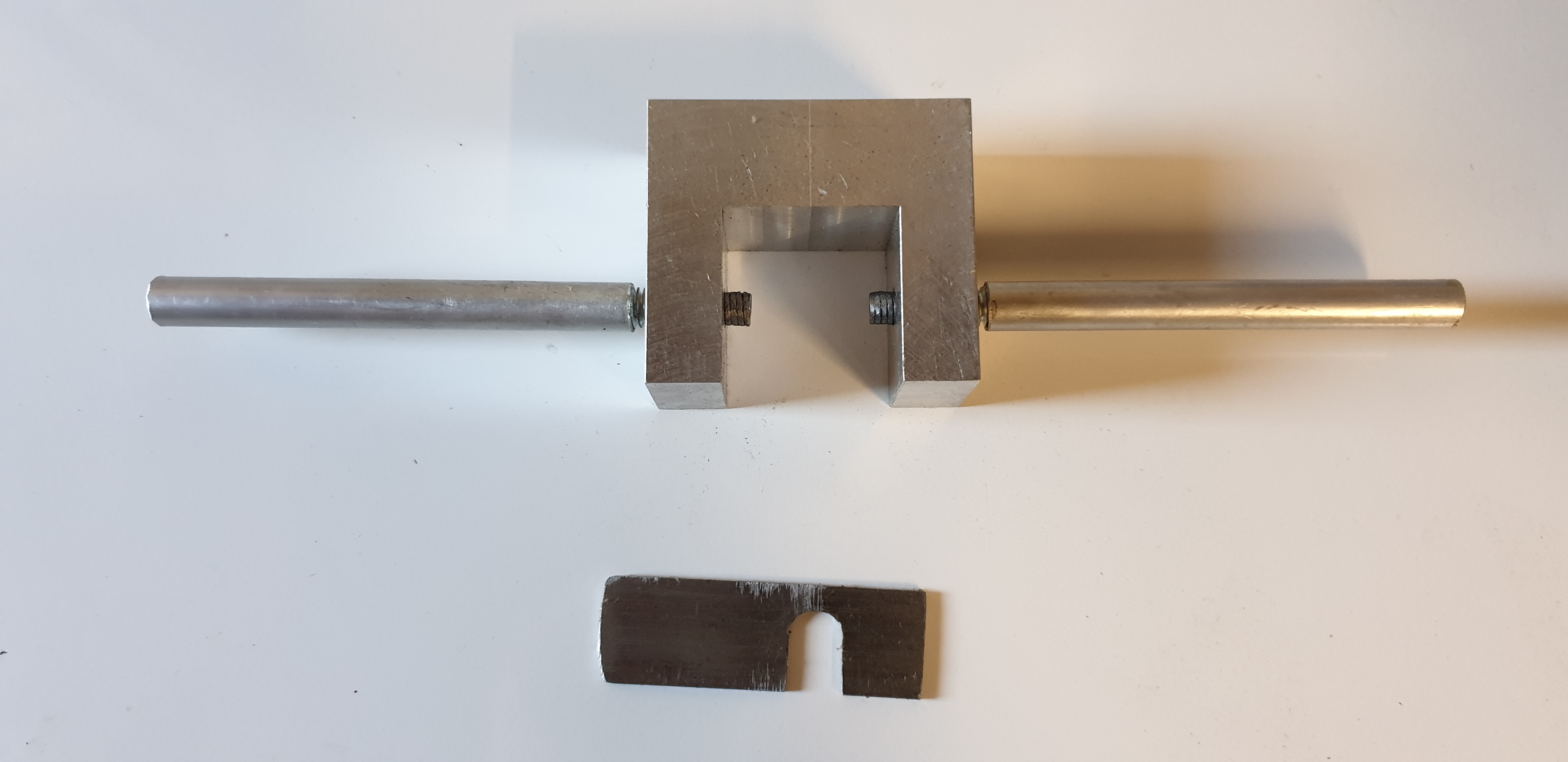

Pour enlever les ressorts il faut un outil spécial (un cerclage avec 2 poignées), pour les tubes internes, je ne sais pas trop, à voir…
Il faut juste faire preuve de délicatesse en fin de remontage, en serrant le bouchon sur la tige (juste amener les deux pièces en léger contact, pas bourriner) avant de serrer le contre-écrou.

j'ai installé une paire de ressort -25mm et en suivant les tutos c'est très simple et je me suis fabriqué un outil pour pouvoir démonté les ressorts de la fourche.
