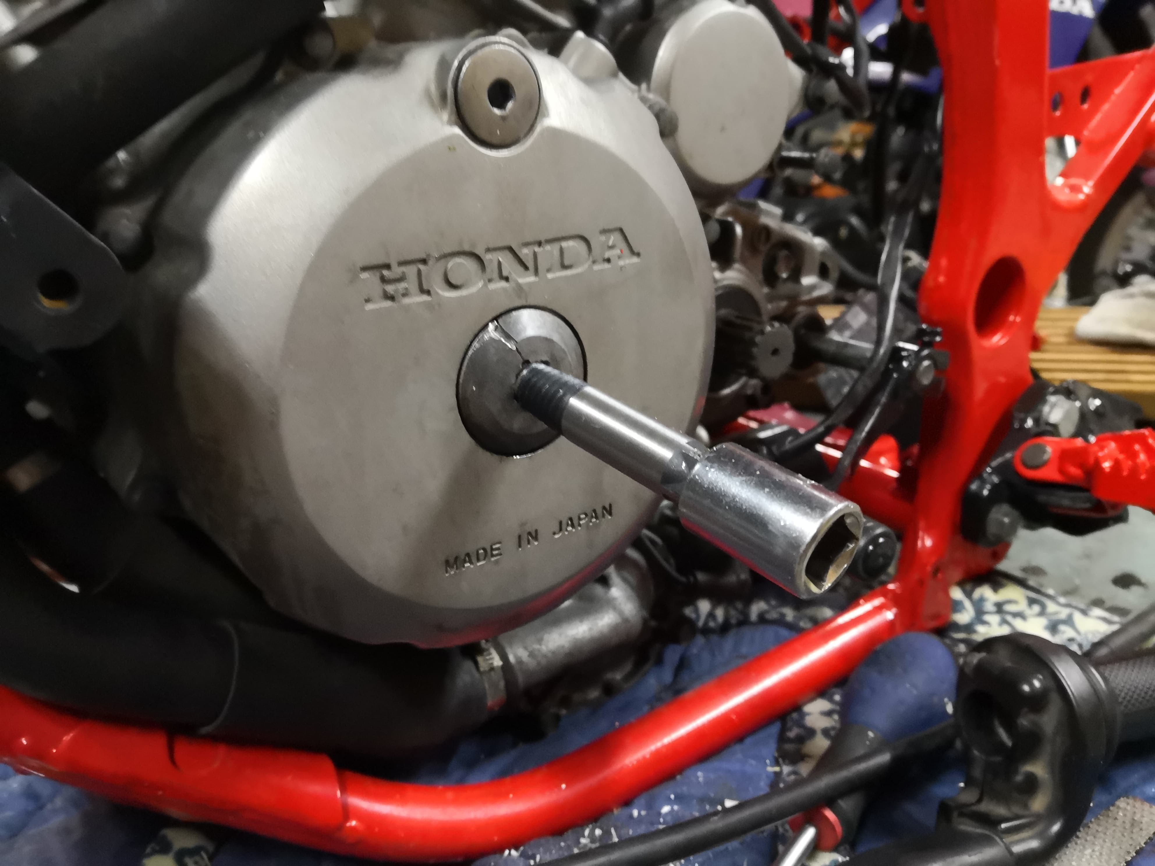

Ah oui j'ai aussi le bouchon moteur côté gauche qui s'est broyé quand j'ai voulu le desserrer pour refaire le jeu aux soupapes, incroyable cette histoire !
Je l'avais pourtant dévissé pas mal de foi jamais eu de soucis.. Là, perçage extracteur ect... §nul
Si jamais l'un d'entre vous à un bouchon je suis preneur !
Alors §hein j'en ai en neuf emballé :roll:
14,00€

Parfait je te le prend ! Je t'ai envoyé un mp, tu me sauve la vie là §tictic

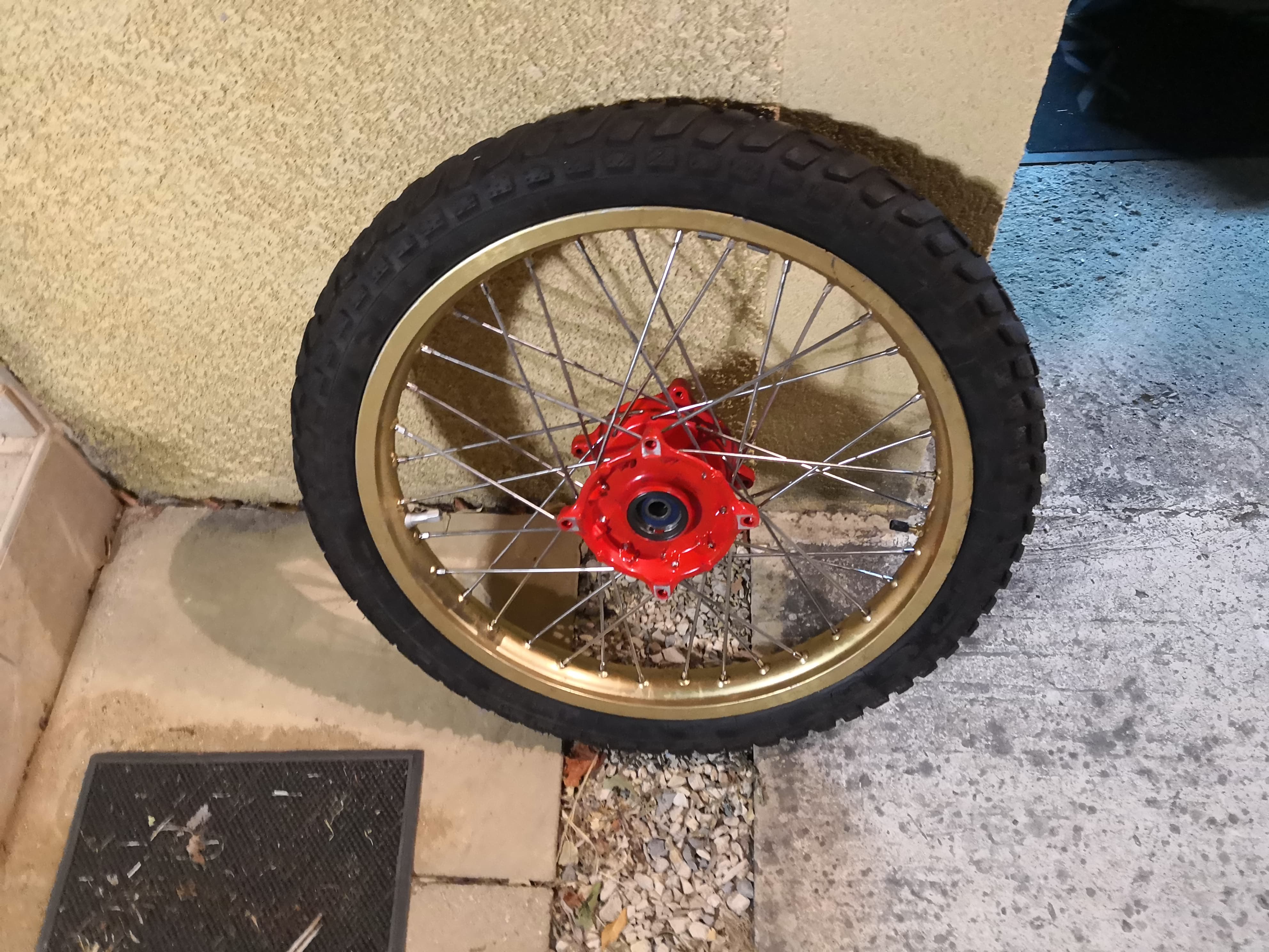

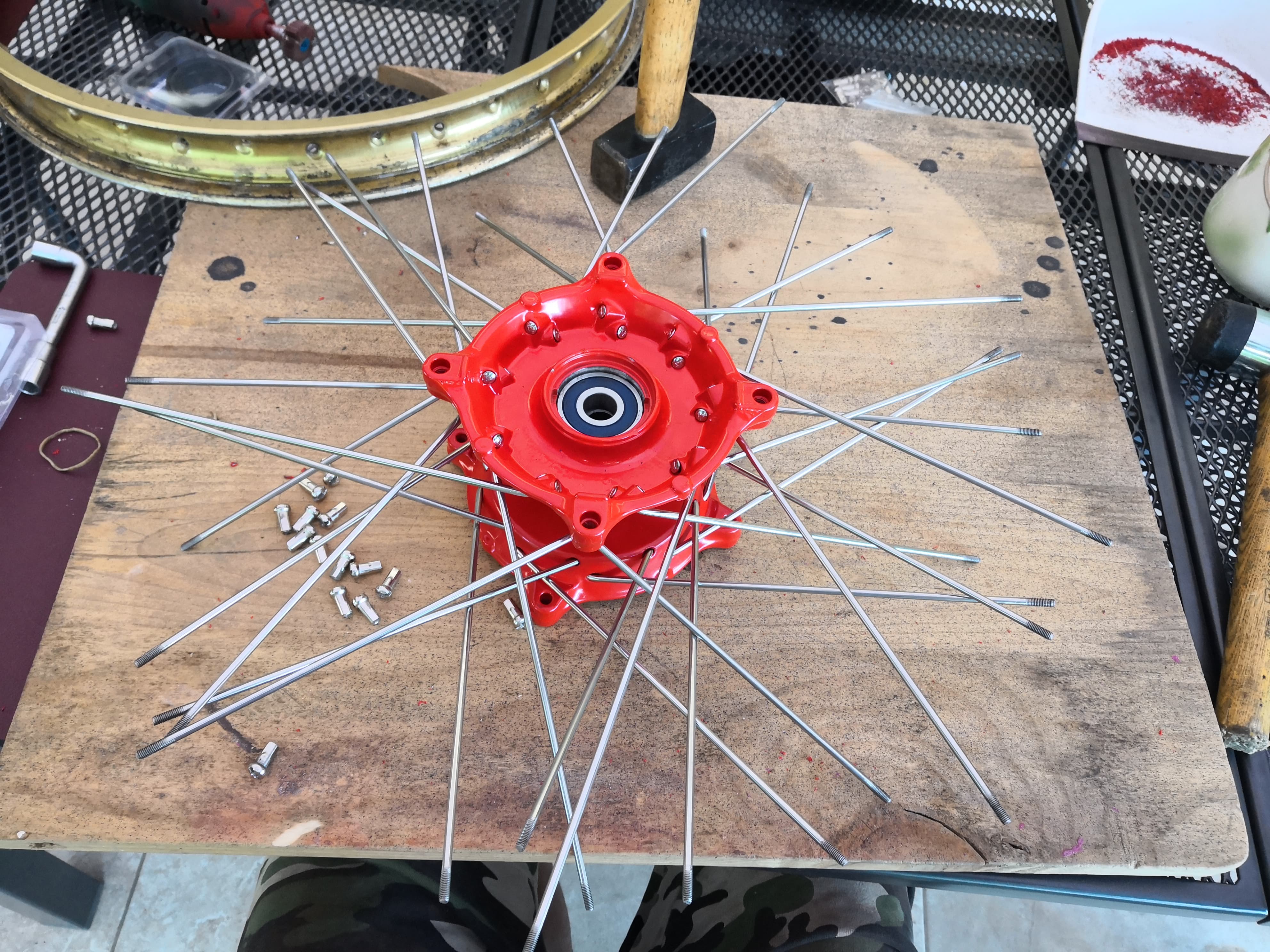

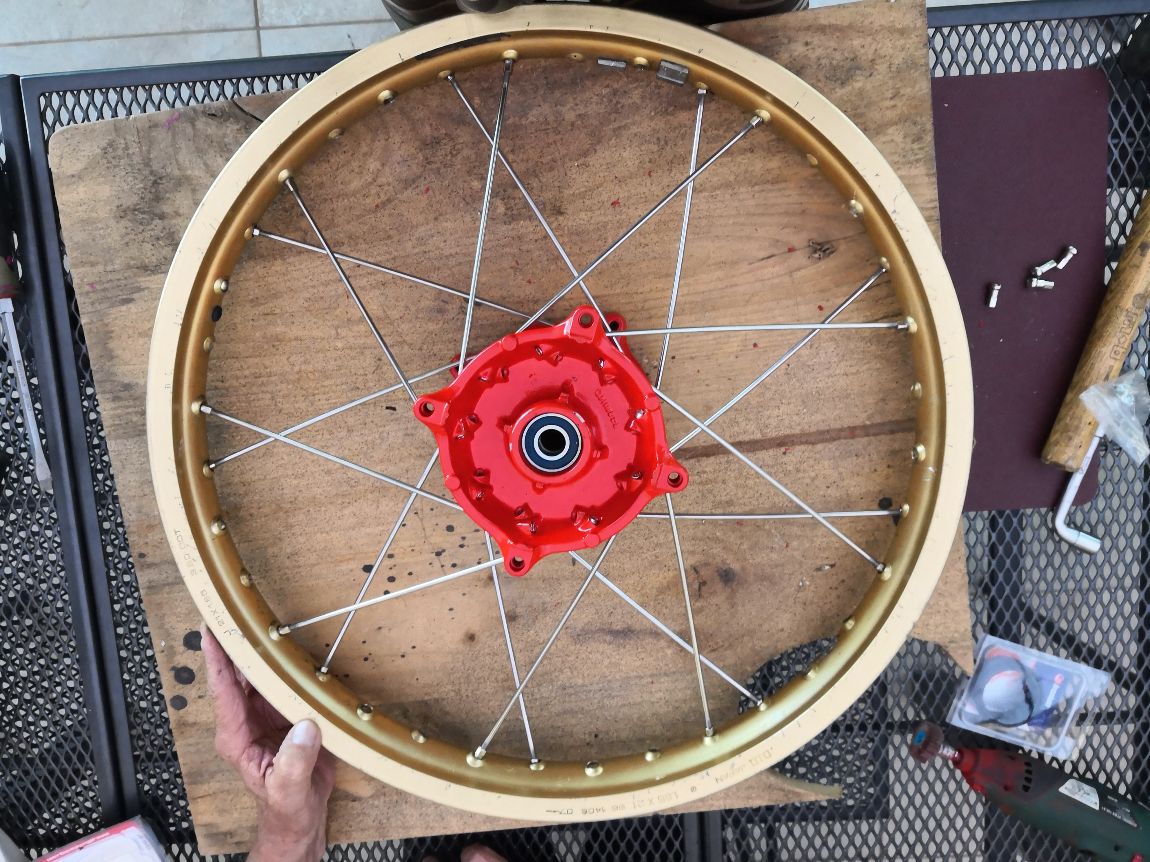

Bonjour aux quelques uns qui suivent le projet ! §gaz
La fin de ma semaine de vacances à été bien plus compliqué que prévue, beaucoup de chose a faire à la maison, ect...
Tout d’abord la semaine a été entrecoupée avec l’arrivée d'un chouette colis :D 8-)
Ensuite j'ai pris le parti de mettre des gripsters dans les deux roues, pour les raids sableux, histoire d'être certain que la chambre 4mm ne tourne pas.
Cela me rajoute quand même 300 gramme derrière et 150 devant mais pour moi le jeu en vos la chandelle, toujours dans l'idée de la fiabilisation de la moto dans les raids.
J'ai nettoyé et monté l'amortisseur arrière de rd03, et fixé la bonbonne avec un colier rigide à la place du vase d’expansion qui a été supprimé.
Je trouve que la bonbonne y est bien placée car elle est bien protégée et les réglages sont facilement accessibles.
S'en suit la modification de la boite à fusible, son ancien emplacement n'était plus possible et en plus je ne l'aimé pas.
J'ai renforcé la base de boitier qui bringuebalé beaucoup et je le fixé derrière la tête de fourche.
Du coup le boitier n'a plus de jeu, ne vibre plus, est plus discret et est toujours accessible en cas de pannes.
Le bras de rd03 a prit sa place, changement des axes de biellette qui étaient usés, ponçage et peinture du triangle de biellette de rd03 et mise en place des biellettes réglables.
J'ai fait une petite protection en plastique sur le bo pour pas que la durite entame l'aluminium avec le temps.
Aussi une photo de l'entretoise qui m'avais été faite sur le bras oscillant pour pouvoir y mettre un axe standard.
Découpe des protections de radiateurs en plastique qui n'auront plus lieux d'avoir leur vielles formes et fabrication avec deux petites manilles d'un ancrage de remorquage au cas ou.
Modification également du contacteur de frein arrière par un système bien plus simplissime, contacteur type enduro qui est dans la vis qui sert le banjo du mc arrière.
Et quelques photos de l'état global du projet actuellement.
Prochaine vacances le 10 août ! J'espère finir toutes les dernières bricoles pour pouvoir faire un test !
Bon été à tous et bonne balades ! §bronze
